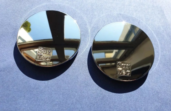

  赛德克开发的新型高性能三价铬工艺 (SurTec 883 XT), 它可以在颜色、功能和品质方面100%替代六价铬。

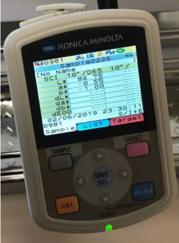

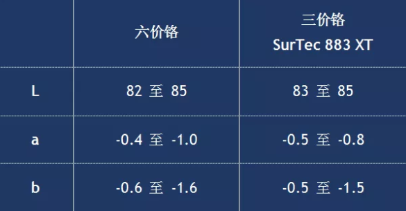

  由于单用肉眼无法辨别SurTec 883 XT和传统六价铬产品的区别,我们采用了柯尼卡美能达CM-700d的球面分光光度计进行颜色值测量:
  测量显示 L 值稳定在83-85,a 值在-0.5至-0.8,b 值在-0.5至-1.5。
  可以发现赛德克新工艺SurTec 883 XT的镀层表面颜色值和六价铬表面完全相同。

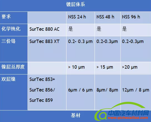

  新工艺的镀层通过了所有常见测试,包括抗腐蚀性能测试,硬度测试,食品接触测试和耐磨测试等。
  良好的基材和均匀致密的镍层可以提高镀层的耐腐蚀性。
  在许多应用中,也会额外使用化学钝化 (SurTec 880 AC)来提高抗腐蚀性能,钝化时间为 3至5分钟, 温度60°C,该钝化液也不含六价铬。
  部分测试数据见以下表格。
  该三价铬工艺的硬度等级在750至830 HV 0.05之间 硬度与六价铬相似。
