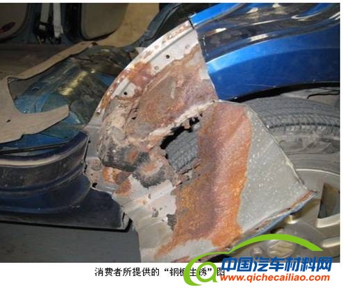

315曝光的现象来看,同悦的车身锈蚀是由内至外,按照江淮销售公司人员的说法是未采用镀锌板造成的,这个解释有点牵强。的确在这个价位的车型基本没有采用镀锌板的,但是也没有出现这样的严重锈蚀问题,包括QQ,比亚迪F0等车型。
初步分析问题产生的原因:
可能内腔设计不合理,整个白车身在电泳时,电泳液需要进入车身钣金的每个内腔,如果内部结构设计不合理,就会出现电泳死角,也就是车身内腔的钢板表面还是冲压时的状态。普通汽车板如果不涂油,在潮湿的环境下一般不会超过24小时就会生锈。另外如果内腔再没有设计合理的雨水导水槽,使用过程会残留雨水,很多用户说半年不到就会锈穿,这也不足为奇了。车身的覆盖件一般也就0.7-0.8左右,使用环境如果湿度较大,甚至是雨水浸泡,再加上夏天的高温就会进一步加速腐蚀。钢板腐蚀透了,漆面鼓包和掉漆自然会发生。

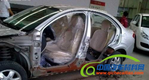

3)针对上市车的实际情况,专门设计一块钣金,用于替换门槛部分侧围的锈蚀部分。下图中锈蚀的部分是门槛,侧围部分是已经被切除,设计的钣金与切除部位的零件尺寸相当。新设计钣金(电泳时可以采用胶带粘贴的方式将边缘留出足够的供焊接的位置,进入4S时将胶带撕掉即可直接焊接,也可以保证钣金边缘不锈蚀)在经电泳后发到各4S点售后部门用于替换,切除的侧围部分。
江淮“生锈门”事件解析 揭秘造车钢板之谜
4.)问题车门槛部分的锈蚀如果不严重,可以通过打磨来去除锈蚀部分,并重新喷漆。但防腐一定要做到位,防止再次腐蚀。
5.)对于切除后锈蚀门槛位置比较严重,甚至锈穿的车型,建议江淮还是直接替换车身吧,别舍不得一万多块,信誉比金钱更重要呀。
