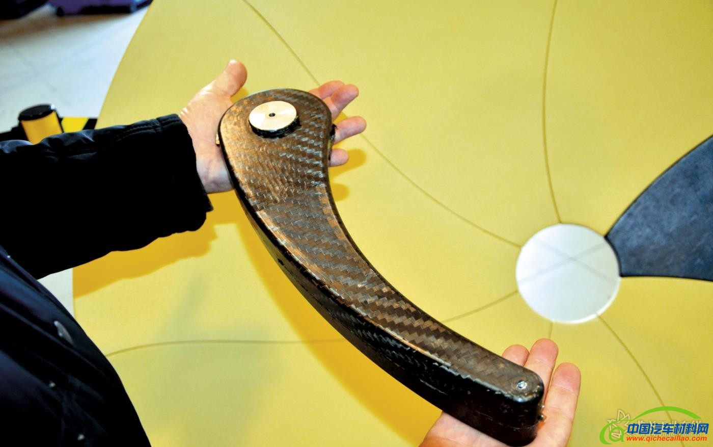

采用一个金属芯材,其外形可与最终的碳纤维增强复合材料(CFRP)中空结构件的内腔形状完全一致,最终碳纤部件制作完成后,再导出金属芯材。这种芯材还便于容纳金属嵌入件或在铸造中嵌入定位销。可以用一种低共熔点的合金制造这种金属芯材,其熔点温度也低于一般碳纤维增强复合材料(CFRP)结构树脂所能承受的温度(通常固化温度大约在130~140℃,能承受再高30℃的温度而不损伤最终部件)。已经发现有几种金属合金的熔点是从略高于室温开始,直到250℃。将金属合金倒入一个模具中,模具内可预先固定上嵌入件。为避免气泡、收缩和粘连等问题,模具会预先加热到接近共熔合金的熔点温度。在模内涂上一层脱模粉,模具有开孔并带有提取销和密封垫,可避免出现过多的毛边或金属熔液浪费。金属芯材一成型,即马上脱模、去毛边并清除脱模粉,检查嵌入件的位置正确,同时确保芯材的表面和内部没有气泡。
先依次在高压树脂传递模塑成型(HP-RTM)的模具内正确地铺上几层纤维片材,再把芯材放进HP-RTM的模具内,然后用纤维叠材包裹好芯材。需要注意的是,纤维是有导向的(放置方向正确,可以让部件有更好的支撑),纤维叠材需进行预成型,使其成为适合放进模具的形状。芯材压在下面的纤维叠材上,上面也铺有纤维叠材。然后,HP-RTM的模具合模,此时检查模具的真空密封性,加压推入树脂浸润纤维的外表面。
先将模具预热至树脂固化温度(大约130℃),再高压注入树脂,需要至少一个传感器在模腔注入口附近以监测扩散压力,也可以在外围的几个点上加装传感器来监测扩散压力,还可以加装一些电容式传感器以探测树脂是否已流到部件的边角或薄的位置,确保树脂充满整个模腔。一旦达到需要的峰值压力(210 bar),混合头关闭,进入再循环模式。等固化时间结束后,压机打开再取出部件。
之后,有两种生产方式可供选择:
第一种生产方式是再加热,把部件放入一个模板护架内,再送进加热炉内,通过辐射或感应将芯材和空气加热至共熔合金的熔化温度。熔化的低共熔合金通过预先钻的小孔从模板护架内排出来,形成中空式复合材料部件的内部空腔,嵌入件会留在需要的位置,使其成为碳纤维增强复合材料(CFRP)的一部分。
第二种生产方式是将部件冷却,让金属芯材留在部件内,金属芯材在后面的机械加工过程中可起到增强结构的作用。硬的金属芯材更利于整个部件的放置以及对部件进行切割和去毛边的操作,因为在机加工时,金属芯材可降低振动并避免部件变形。待机加工完成后,经检查合格的部件,再将其放入一个模板护架内,送进加热炉内熔化低共熔合金芯材,使其能够从小孔中完全排出来。
