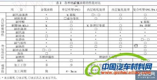

表2 为中汽总公司重庆汽车研究所《塑料燃油箱在汽车工业中的应用与发展趋势》研究比对
