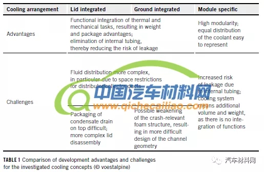

  上述三种冷却系统的集成设计方案都具有各自的优点和技术挑战,具体如表1所示。

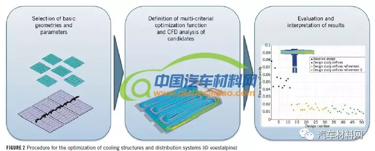

  下图2为采用第三种方案的设计过程,其重点在于分配系统和和半模块化冷却板的设计。分配系统由软管组成,布置在纵梁中,具有中心流动和返回通道,同时并联六个冷却板。为了确保系统的液压平衡,实现冷却剂的均匀分配,可在管路中集成节流元件。并通过优化计算,根据总体流量设计合适的节流横截面。

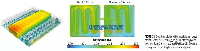

  研究人员针对各种集成结构进行了性能模拟,其中,钢板材料以点状或线状形式焊接在一起,铝材通过结构形状设计辊压粘合。设计时,顶盖和底板的厚度、所得到的通道的宽度和深度、以及流道结构的均匀性设计都将是需要重点考虑的。因此,建立仿真模型对上述参数进行模拟测试。测试时,采用三个模块,每个模块由十二个棱柱形电池组组成,对其充电过程的热力学状态进行测试。图3为钢制壳体和铝制壳体的热学测试结果,如图可知,与铝相比,钢的低导热率对冷却系统的影响较小。而影响温度分布的重要因素为电池模块内的导热路径的设计,这可通过使用具有各向异性导热性能的石墨基导热箔来实现。

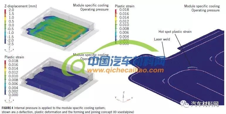

  除了散热,电池包冷却系统还必须满足一定的机械性能要求。首先,冷却剂的流动需要一定的压力,如果操作压力高于环境压力(1bar)0.5bar,冷却板应尽可能少地变形或均匀变形,以实现各模块和板之间的有效接触。同时,要避免应力载荷在材料上引起塑性变形,以确保材料的疲劳强度。这里需要协同考虑材料质量、厚度、几何形状(如通道宽度和半径)、材料连接(如接头数量和长度)。图4显示为模拟结果。

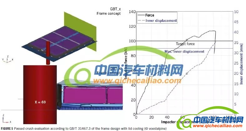

  被动安全方面,图5显示了根据GB/T 31467.3标准的测试结果。结果显示,冷却系统的集成方式对电池包壳体机械性能影响较大,整个壳体的机械完整性直接受冷却系统的机械性能的影响。
