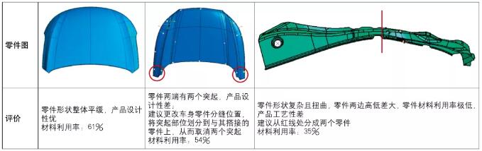

表2 零件形状优化设计的案例
  在多平台下开发多款共用件,这样每个平台同时供多个车型使用,平台零件需要的数量多,有利于生产组织和降低采购成本,在极大提高了生产效率的同时,又降低了车型成本。
  零件形状优化设计
  在产品设计中,还要优化零件形状,尽量避免零件形状有大的突变,避免零件有突出的部位,避免零件高低差太大,以此提高零件材料利用率。表2为零件形状优化设计的案例。

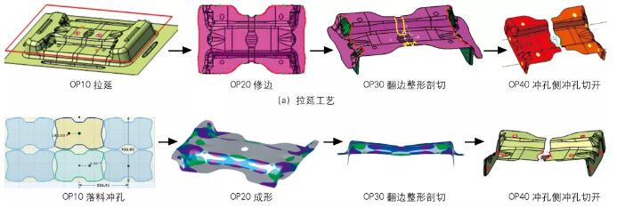

图2 拉延工艺和成形工艺对比图
  需要强调的是余废料利用的方案必须在开卷落料模具设计之前就规划好,这样在模具结构设计时可以考虑废料流出状态及废料刀位置,避免出现把有用的废料切碎或者有用的废料受模具结构限制无法排出压机外的情况。
  成形工艺优化
  为保证冲压件质量稳定,减少回弹等缺陷,很多零件在工艺设计时首选拉延工艺。但是通过分析和试验,某些形状较浅的零件,即使有材料变形,也可以通过成形工艺生产,这样就减少了工艺补充的废料;第二种情况是某些零件在拉延深度较深的部位,可以尝试使用开口拉延方式,在保证修边量的前提下把工艺补充处打开,这样能减少工艺补充处的材料使用;第三种情况,如果零件较大,形状局部有变形,其他部位较为平缓,则可以考虑把拉延分模线设置在零件内,以零件平缓的位置作为拉延压料面,把凸起部位作为拉延凸模。图2为左右边板从拉延工艺改为成形工艺,材料利用率从45%提升到78%。

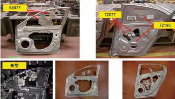

  套冲和一模多件工艺
  某些零件由于产品形状决定必须产生大块废料,比如门内板中间装玻璃升降器的部位,后备门内板装风窗玻璃的部位,这些部位在原来的工艺中是拉延完毕后直接切除,作为废料滑落到废料坑内,材料利用率低。为了解决这一问题,可在前期工艺评审时,有目标的选择合适零件,主要从零件形状和大小考虑,将目标零件嵌入到废料部位,使目标零件作为拉延的形状,在拉延序时一同做出,后续通过修边分离等工序将零件切割出来,这样就有效的使用了废料面积,同时提高了生产效率,如图3所示。一模多件能共用工艺补充处,有效减少单个零件工艺补充部分的大小。
