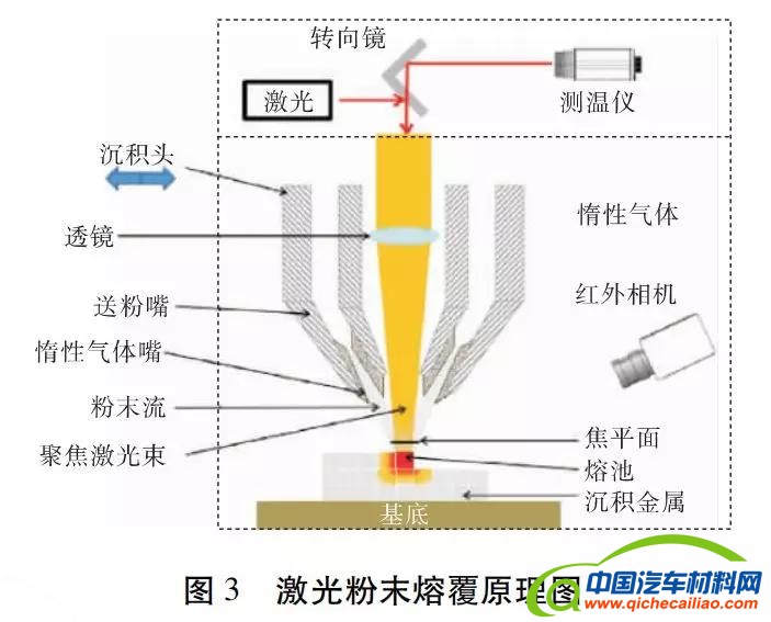

  激光定向能量沉积技术(DED),又可以称为激光直接沉积成形技术( Direct Laser Deposition,DLD) ,是 在快速原型技术和激光熔覆技术的基础上发展起来的 一种先进制造技术。该技术是基于离散/堆积原理,通过对零件的三维 CAD 模型进行分层处理,获得各层截面的二维轮廓信息并生成加工路径,在惰性气体保护环境中,以高能量密度的激光作为热源,按照预定的加工路径,将同步送进的粉末或丝材逐层熔化堆积,从而实现金属零件的直接制造与修复,其原理如图 3 所示。

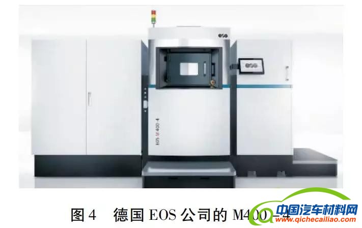

  目前国际上已经有多家成熟的SLM设备制造商,包括德国EOS(Electro-Optical System Gumbo) 公司,德国 Realizer 公司,SLM Solutions 公司,Concept Laser 公司,美国 3D公司,Renishaw PLC 公司和 Phenix Systems 公司等。上述厂家都开发出了不同型号的机型,包括不同的零件成形范围和针对不同领域的定制机型等,以适应市场的个性化需求。德国 EOS 公司新开发的激光选区熔化设备 EOSINT M400 - 4 采用 4 个束源质量高的 Yb 光纤激光器,成形范围达到 300 mm × 300 mm × 350 mm,功率为 1 kW,激光束最小光斑为 90 μm,最大扫描速度 7 m/s, 其成形零件性能与锻件相当,如图 4 所示。

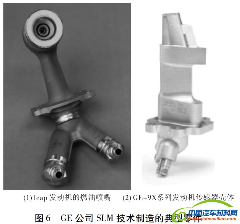

  在技术应用方面,通用电气( GE) 公司利用 SLM 技术实现了离心式燃油喷嘴的打印,如图6,目前该喷嘴已 成功应用于 CFM 国际公司开发的 LAEP - X 发动机,并实现了首飞。该项技术被评为全球 2013 年十大技术突破之一,并且通过了 FAA 适航认证,技术成熟度 TRL > 8[35],预计到 2020 年 GE 将生产 10 万个喷嘴。2015年,美国联邦航空管理局(Federal Aviation Administration, FAA) 正式批准了 GE 公司采用 SLM 制造的航空发动机 传感器壳体,如图 6 所示,应用于 GE - 9X 系列商用发动机,目前,该零件已经安装在 400 个 GE90 - 94B 发动机中。

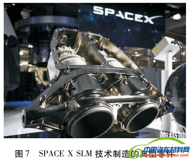

  此外,GE 还尝试进行了先进涡桨发动机和涡轮喷气发动机叶片的制造。美国航天公司 SPACE X 开发 Su- perDraco 载人飞船过程中,利用 SLM 技术制造了载人飞 船的引擎,如图 7 所示。SLM 技术很好的解决了该引擎的冷却道、喷射头和节流阀等复杂结构的制造问题,零件的强度、韧性和断裂强度等性能完全满足高温高压环境下工作的严苛要求。惠普在研发过程中,包括涡轮,燃料喷射器和其他零件也都是 SLM 增材制造的。

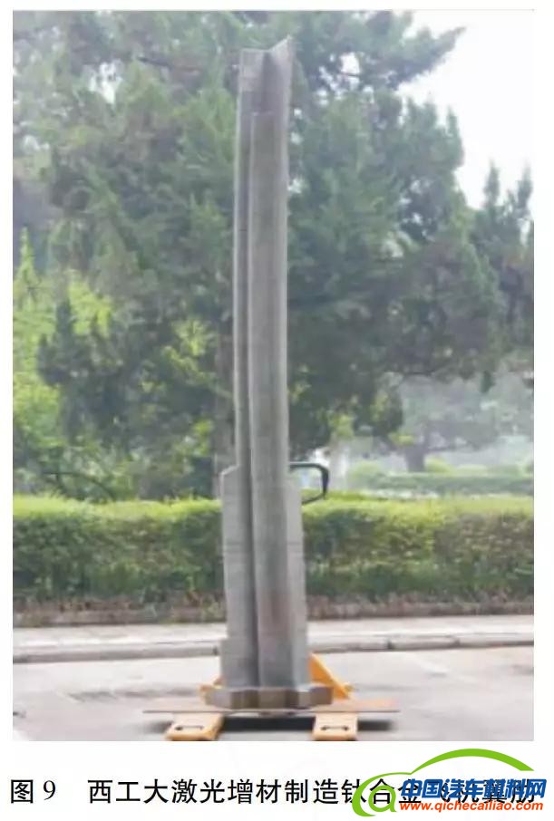

  国内激光直接沉积成形技术虽然起步较晚,但是在某些方面已经达到到了国内外领先的地步。西北工业大学的黄卫东团队针对大型钛合金构件的激光立体成形,试制成功 C919 大飞机翼肋 TC4 上、下缘条构 件,该类零件尺寸达 450 mm × 350 mm × 3 000 mm、质量达196 kg,成形后长时间放置后的最大变形量小于1mm,静载力学性能的稳定性优于 1% ,疲劳性能也优于同类锻件的性能,如图 9 所示。

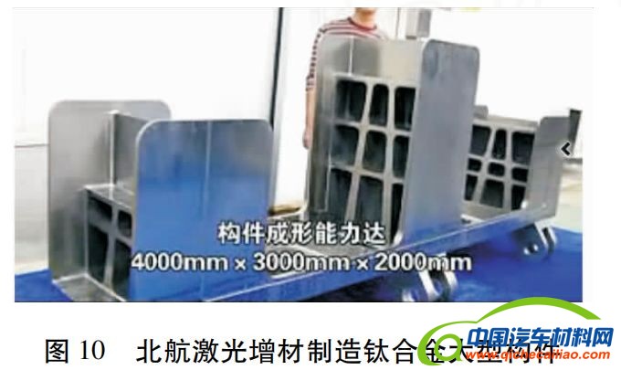

       北京航空航天大学王华明院士在飞机钛合金大型主承力结构件激光快速成形工艺研究方面取得了突破性进展,提出了大型金属构件激光直接成形过程“内应力离散控制”的新方法,解决大型金属构件激光快速成形过程零件翘曲变 形与开裂的瓶颈难题,突破激光快速成形钛合金大型结构件内部缺陷和内部质量控制及其无损检验关键技术,飞机构件综合力学性能达到或超过钛合金模锻件,如图10所示。
