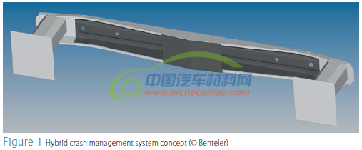

  本特勒混合材料前防撞梁的开发项目就针对高效粘接工艺进行了研究。该项目开发的混合材料前防撞梁如图1所示。其基本框架采用铝挤压型材,并配有玻纤增强聚酰胺(PA)复合材料补强件。该前防撞梁与钢制部件相比,实现减重约45%,且不会增加成本。同时,复合材料补强片的设计可在不改变基本金属部件结构的同时满足增强需求。

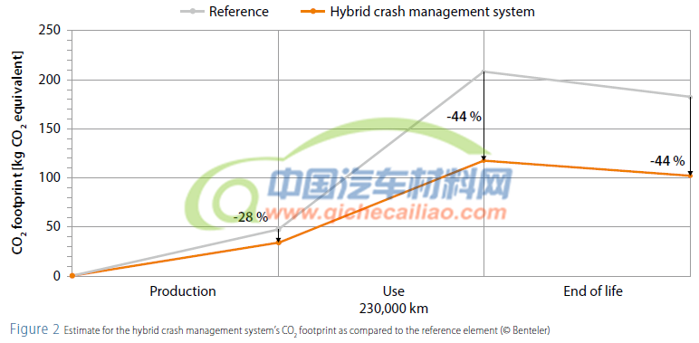

  针对该系统开发过程各部件的碳排放进行计算,将整车的碳排放分解到各零部件,计算该零件在生产制造过程、使用过程、以及全生命周期中的CO2排放。由于材料回收和再利用所产生的积极影响也将进行折算,并在总数中扣除。具体计算结果图2所示。混合材料前防撞梁在生产制造阶段比传统的CO2排放量减少了约28%。由于混合材料前防撞梁重量更轻,在使用阶段可进一步降低燃油消耗,因此,综合230,000km续航里程和随后的回收利用计算,其CO2排放预计将减少44%。

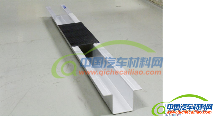

  将前防撞梁部件简化成如图4所示的结构,进行三点弯曲测试。采用没有复合材料补强件的样品作为对比样,测试结果如图5所示。由图可知,采用复合材料补强片后,部件的最大受力增加了约11%。此外,PUR双组份胶粘系统显示了较好的连接性能,测试过程中粘接接头完好,仅复合材料补强片破裂造成失效。但采用EP粘合剂连接的部件在测试过程中出现了连接失效,这主要是因为EP粘合膜需要一定的压力才能实现最佳连接,这对粘合零件和压紧装置的尺寸精度提出了很高的要求。特别是对于复杂结构的零件和接合面,较低的压力会导致接合面在某些地方没有完全被粘合剂覆盖,补强效果减弱。

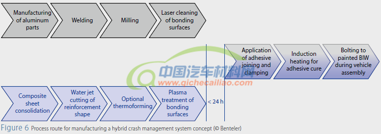

  图6给出了本特勒混合材料前防撞梁的开发路线:先通过铝合金挤压成型、机械加工、焊接等生产铝合金结构;然后复合材料片材通过切割、模压热成型;将底漆和粘合剂涂到铝合金部件上,然后进行各部件的连接和固定。连接前,使用激光去除铝合金表面的氧化物层,并对复合材料贴片进行等离子体预处理(等离子体处理后需在24小时内进行连接)。最后使用感应加热进行连接固化。此时,该混合材料前防撞梁就可以安装在车身上了。
