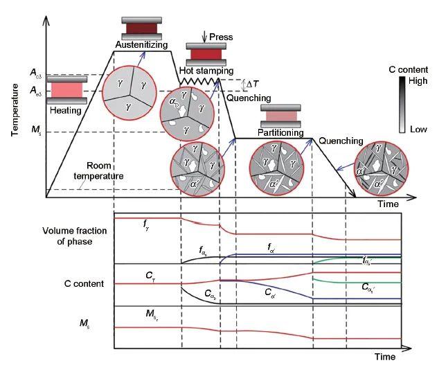

形变诱导铁素体相变-Q&P (DIFT-Q&P)形变热处理工艺流程及组织演化过程示意图
Schematics of deformation induced ferrite transformation-Q&P (DIFT-Q&P) process and microstructural evolution (Ae3—equilibrium critical temperature of full austenitization,αD—deformation-induced martensite, DT—the difference
of temperature of all ferrite transform into austenite and paraequilibrium temperature)

针对热成形钢增塑增韧,目前热成形+Q&P 工艺是研究热点,国内外已有不少团队对此进行了系统研究,但要实际应用于生产,还需在材料、设备上进行进一步研究,开发适合热成形Q&P工艺的新钢种。由于目前热成形Q&P处理时一般需要额外设备,如加热炉,或改进热成形冷却系统,因此增加了额外成本且降低生产节拍。鉴于此,下一步热成形Q&P工艺的研究方向应是热成形+非等温配分或动态配分工艺,这样可以在原有生产线上直接进行热成形Q&P处理。
