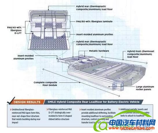

  这种用于电池电动汽车的后承载地板由两种类型的热塑性复合材料加上金属型材和嵌件组成,它起到行李箱和后乘员舱地板的作用。
  通过粘合剂和机械连接的方式,它与第二个混合/热固性复合材料的承载地板相连接。
  第二个承载地板是用于汽车前半部分的结构,用以支撑电池,它采用碳纤维增强环氧树脂、通过树脂传递模塑成型而被生产出来,拥有金属嵌件以及含聚氨酯泡沫芯材的局部夹层结构。
  整个承载地板模块被连接并用螺栓固定到铝制门槛/侧围上,门槛和侧围本身则由螺栓固定到铝制的单体车身横梁上。

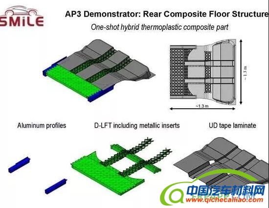

  在经过大量的模拟之后,一个1.3m×1.3m的后承载地板最终被设计出来,它包括:一个由UD带制成的薄壳、近净形状的结构,被预固结成层压交织板,其上拥有较厚的D-LFT挤压区;同样由UD带制成的带有深槽(50mm高,115mm宽)的大型波纹板,沿部件的纵轴成型,从而能以较小的重量和厚度实现高刚性。此外,两个窗口在铺带过程中即已形成,从而允许D-LFT穿透层压板直至需要它的位置。
   由于在大型层压板中很难形成深波纹,因此必须同时修改成型工艺和模具,才能确保生产出完美的部件。
  这些波纹,加上在X形的格子结构中形成复杂肋的两种D-LFT材料,为这一区域带来了高惯性矩,在薄而轻的设计中增加了部件刚性,同时避免了碰撞时发生屈曲。
  部件后部的D-LFT 格子形成了一个挤压区,从而可以在追尾事故中吸收能量。
  铝型材被整体成型到承载地板的轴向侧面,经特殊的表面处理并通过提供联锁的孔而被粘接到D-LFT和层压板上。
  这些得到精心设计的剖面,进一步提高了部件的刚性,提供了良好的屈曲性能,并能在碰撞过程中将力传递到D-LFT挤压区。
  它们还为将后承载地板直接安装到周围的金属结构上而提供了连接点。
  附加的金属嵌件也能被整体成型到结构之中,为安全带锁提供直接安装。

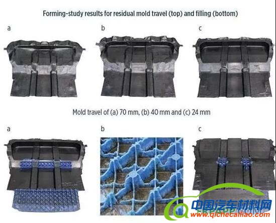

     在对后地板模块的设计、可加工性和性能等所有主要方面作了大量的模拟工作之后,通过对大型和小型部件的测试,验证了这些模拟,比如,通过几种不同的成型研究,可以看看模具行程(上)和填充(下)带来的影响(图片来自弗劳恩霍夫化学技术研究所)
