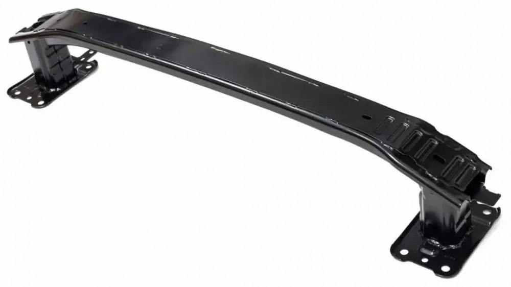

Q:Docol PHS 2000钢很特别,因为它最初是为一个客户开发的,对吗?
是的。我们总是与客户保持紧密的合作。但这次,我们的客户Gestamp向我们提出了一个非常具体的要求:“你们能开发一款抗拉强度有2000兆帕但延展性和22MnB5相当(1500MPa抗拉强度)的热成型钢吗?我们想要将其用于生产一款更具轻量化的保险杠中。”我们预见到2000MPa钢用于其他安全部件的价值,因此我们答应了。
Q:开发一款热成型钢需要面对特别的挑战,是吗?
没错。正如你所知,对于热成型钢,制造者是通过加热、成型和淬火的过程,得到钢材最终的机械性能。这其中涉及的因素很多:钢材在加热炉里要多加热多久,加热温度是多少?模具使用什么冷却介质?模具与材料之间的接触压力是多少?
而所有这些OEM和Tier 1热成型工艺都是独特的——每一种工艺都可以对PHS钢进行不同的生产加工。Gestamp甚至也不与我们分享其热成型信息!但我们必须制造出一种能适用于多家汽车主机厂商的PHS 2000钢材。所以这是相当具有挑战性的。
为了使 PHS 2000 达到所需的延展性水平,SSAB 重点关注了钢的化学成分及其钢厂的加工系统。此外,SSAB还为客户推荐加热炉温度和冷却速度——形成马氏体钢微观结构所需的最低冷却速度,从而达到预定的抗拉强度。
Q:那Gestamp做了什么?
他们会用其热成型模具测试我们的材料。在我们对PHS 2000钢进行迭代开发时,他们的反馈和测试都极具价值。与他们如此紧密的合作,确实加快了我们彼此的学习成长速度。
Q:成果如何?
Gestamp 使用PHS 2000钢制成的保险杠减重17%,而且仍然具有成本效益。因此,对于Gestamp和SSAB来说,这无疑是一个双赢的结果。
