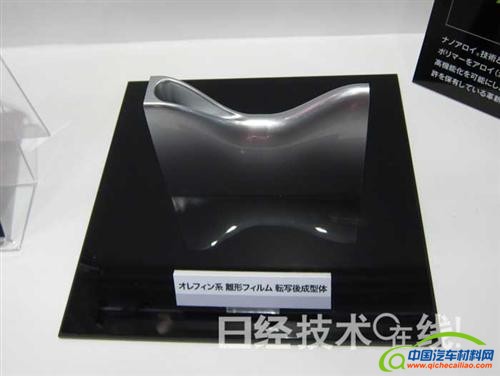

       东丽在“第四届高功能薄膜展”(2013年4月10~12日,东京有明国际国展中心)上,展出了使用新开发的烯烃类剥离型薄膜进行了表面装饰的成型品(图1)。东丽打算把这种薄膜用于汽车内装部件及笔记本电脑机壳等的表面装饰用途。
进行表面装饰时,使用的是在表面印刷了条码、颜色或图案,并涂有粘着层的剥离型薄膜,利用真空成型工艺将这样的剥离型薄膜粘贴到成型品上,最后揭掉剥离型薄膜,就能在成型品上形成高品质的表面装饰。这种装饰方法与涂装相比工序更简单,可降低成本。
使用新开发的剥离型薄膜进行表面装饰后的成型品
