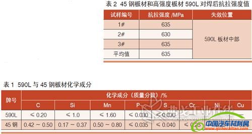

高强度板材590L直接从厂家轧制取材,属于高强度钢板系列的低碳钢,最小抗拉强度为590MPa,各项性能指标参照GB/T3273-2005;而45钢板材经过整体调质,其硬度为30~32HRC,抗拉强度1000~1050MPa。590L与45钢板材化学成分如表1所示。
直接对焊试验
将高强度板材590L和45钢板材直接对焊(见图1),然后加工成拉伸试样,在万能材料试验机上进行拉伸性能试验,抗拉强度值如表2所示,焊后板材试验的抗拉强度均值为635MPa;断裂位置在590L板材中部,焊接后板材的抗拉强度实际上就是590L的抗拉强度。45钢板材和高强度板材590L对焊后显微组织分析如图2所示。此次试验中的断裂位置及最终抗拉强度值未有异常现象。

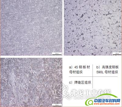

经过金相检验分析,45钢板材母材组织为带位向的回火索氏体,而高强度钢板590L母材组织为铁素体 珠光体,焊缝区组织为针状铁素体 贝氏体 少量马氏体。此金相组织与其强度相一致,金相组织正常。

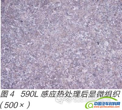

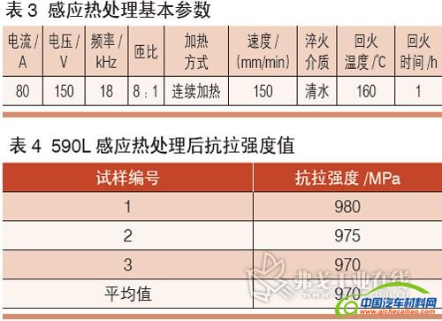

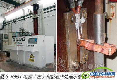

由于45钢板材已经经过调质,其抗拉强度能够满足要求,因此我们决定对高强度板材590L直接进行感应热处理,然后与45钢板材焊接。利用IGBT电源对590L进行感应热处理(见图3),感应热处理参数如表3所示,对590L的金相组织及力学性能值进行分析,如图4和表4所示。

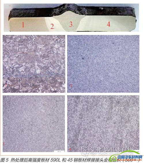

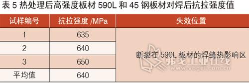

高强度板材590L经过感应热处理后其抗拉强度均值达到970MPa,热处理组织为淬火马氏体 少量铁素体,性能上基本与45钢板材相当。然后将感应热处理过的590L板材采用CO2保护焊与45钢板材对焊,并测得焊后板材抗拉强度,如表5所示。
对拉断的试样进行金相分析,图5为热处理后高强度板材590L和45钢板材焊接接头,1区为590母材,2区为590母材焊后热影响区,3区为焊缝,4区为45钢板材母材;焊接接头金相显微组织,其中1区590L母材基体组织为板条马氏体 少量铁素体,2区590母材焊后热影响区组织为铁素体 珠光体,3区焊缝组织针状铁素体 贝氏体 少量马氏体,4区45钢板材母材组织为铁素体 回火索氏体。
焊接前先对590L母材进行感应热处理,热处理后抗拉强度为970MPa,而45钢钢板母材抗拉强度为1000MPa以上。将两者采用CO2保护焊焊接后,板材整体的抗拉强度为640MPa,这个强度值仅为母材590L原材料的强度值,未能达到实际使用要求,究其原因可能是焊接时产生的高温对热处理过的590L相当于是“退火处理”,致使其热影响区组织发生转变,回到其原始组织状态,力学性能也随着焊接过程中的“退火处理”而降下来。图6中焊接热影响区组织为铁素体 珠光体,这个组织和高强度钢板590L的母材组织相同,由此证明先对高强度钢板590L感应热处理然后与45钢板材对焊这种工艺难以满足实际需要,此方案不可行。

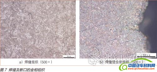

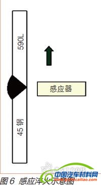

利用IGBT电源对焊后的板材试样进行感应热处理,如图6所示,感应器从45钢板材与焊缝结合处开始淬火,热处理后测得板材的抗拉强度如表6所示。

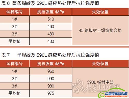

试验的整体抗拉强度为480MPa,其强度小于母材及焊缝的强度,尤其是断裂在45钢板材与焊缝接合处,这些现象是不正常的,有可能是热处理不当所导致。通过对焊缝及断口分析发现,焊缝组织为正常回火马氏体组织,如图7a所示;而45钢板材与焊缝接合处的组织为带位向的回火索氏体,且在显微镜下发现有微裂纹存在,如图7b所示。这是由于淬火温度过高,在对焊缝热处理过程中将与焊缝结合部分45钢母材也淬火并淬裂,最终使试样整体强度降低。因此,此方法不可行。
2. 包括一半焊缝在内对590L进行热处理

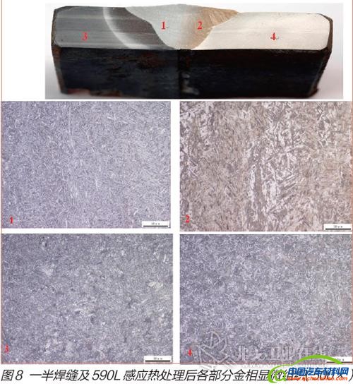

由于对整个焊缝进行热处理,最终出现异常情况,所以为防止上述情况的发生,仅对低强度板材590L及结合的焊缝一半位置进行热处理,热处理后测得板材的抗拉强度如表7所示。
表7中的强度值达到了预期的目的,断裂位置也正常,出现在母材上面。我们发现,通过控制淬火工艺参数可以控制所热处理板材的强度,最终可以控制试验过程中所失效的位置。最后对试验中的试样进行了金相分析,显微组织正常。
如图8所示,焊接接头可根据母材及其组织将热处理过的焊接接头分为1区、2区、3区和4区。具体金相显微组织为:焊缝组织1区为贝氏体 针条铁素体 少量马氏体,焊缝组织2区为马氏体 贝氏体,母材45钢板材3区组织为回火索氏体 少量黑色屈氏体团,母材590L板材4区组织为回火马氏体 铁素体。通过表7中试样的抗拉强度值及图8中的金相显微组织可以得出:从焊缝一半位置起对母材590L进行感应热处理这种局部热处理提供高强度的方法可行,热处理后焊接试样的整体抗拉强度达到975MPa,相对于热处理之前的635MPa提高了340MPa,强度提高了53.5%,达到了设计技术要求,能够满足实际需求。
