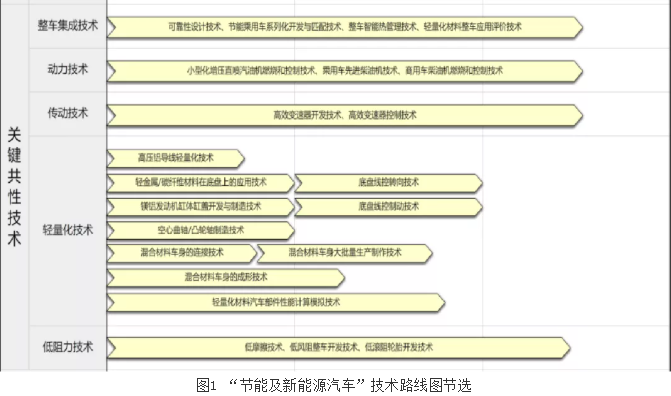

近年来,随着全球能源危机日趋严重,节能、安全、环保越来越受到各国的关注,相继出台了《乘用车燃料消耗量限值》、《轻型商用车辆燃料消耗量限值》等国家标准;同时,《中国制造2025》中的“节能及新能源汽车”技术路线图(如图1所示)中轻量化的技术中,特别提到混合材料的连接技术、混合材料车身的大批量生产制作技术。

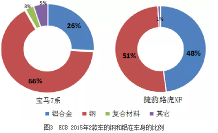

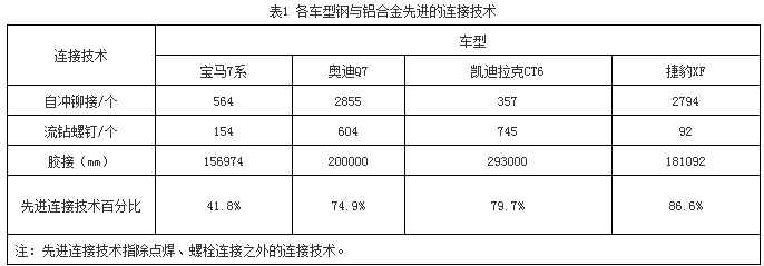

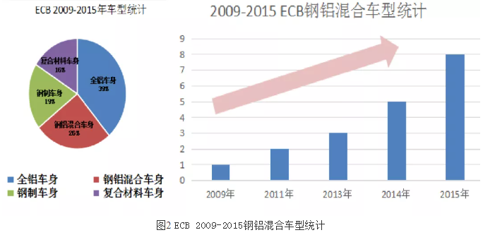

随着铝合金、先进/超高强钢在汽车上的应用,对于钢和铝合金异种材料的连接技术应用也日趋广泛,自冲铆接技术(SPR)、流钻螺钉(FDS)、胶接等已成为汽车轻量化的重要的连接技术。国外钢铝混合的车身相对比较多,通过ECB对车型(2009-2015)的统计,钢铝混合的车身比例已经达到26%,而且还在逐年增加(如图2所示)。ECB数据显示钢铝混合车身中钢和铝在车身占比很大,例如2015年的宝马7系占比分别达到66%和26%,2015年捷豹路虎XF占比分别达到51%和48%(如图3所示)。国外对于钢和铝的连接已经相当成熟(如表1所示),重点应用自冲铆接(SPR)、流钻螺钉(FDS)和胶接等先进连接技术,其中应用最为广泛的自冲铆接,目前先进连接技术占比50%以上。

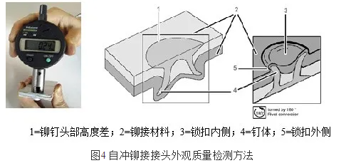

本标准重点对自冲铆接质量检验方法进行定义和评价,首先无损伤检测是通过人工观察铆接点外观形状、铆钉头部高度、底部是否刺穿和出现裂纹等特征来确定铆接质量是否合格。合格的铆接点必须具备以下几点(图4所示):
1、打表测量的铆钉头部高度差应在+0.3mm—-0.5mm区间内;
2、铆钉四周的材料没有被破坏;
3、铆钉延展与底层材料形成锁扣;
4、工件背侧的锁扣应该成形均匀且没有裂痕;
5、钉体向外延展。不合格铆接点包括空铆、铆钉侧倾、铆钉穿透、铆钉屈服、铆扣开裂、双铆、边缘铆接、翻钉等。

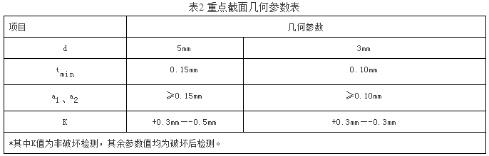

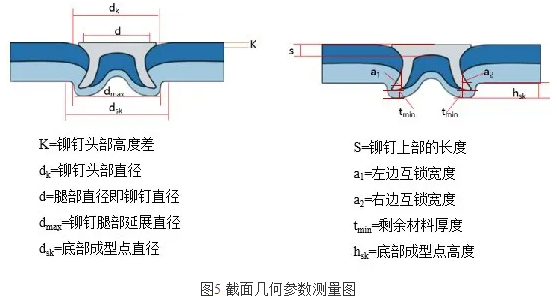

通过无损伤检测的铆接点还需要进行破坏性检测,检测方法包括截面几何尺寸测量和力学性能测试(含剪切拉伸性能、十字拉伸性能、剥离性能和疲劳性能测试)两种,截面几何尺寸测量是通过对铆接点进行切割,利用金相显微镜对截面关键几何尺寸参数测量来评价铆接质量,该方法重点对铆钉头部高度差K值、剩余材料厚度tmin值、左、右边互锁宽度a1、a2值进行测量评价,如图5所示;其中对于直径5mm铆钉,K值满足+0.3mm—-0.5mm,tmin值满足0.15mm,a1、a2值≥0.15mm;对于直径3mm铆钉,K值满足+0.3mm—-0.3mm,tmin值满足0.1mm,a1、a2值≥0.1mm(如表2所示)。典型的失效铆点截面包括铆钉尾部穿透底层板材、铆钉屈服墩粗弯折、铆钉和上层板材贴合不紧、铆钉腿部断裂。
