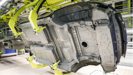

生产工厂中的汽车车身如图1所示,有些车型有超过200个洞。它们都是从哪里来的?它们的目的是什么?有些开口具有运输功能,或能够安装难以进入的组件。这些孔通常是涂装过程中需要的,可以让浸料从那里流通,从而确保无缝地保护免受腐蚀。但是,为了防止湿气或污垢渗透到新车的车体腔内,并在汽车行驶时减少空气湍流噪音,这些开口需要再次关闭。
图1  白身体充满了开口,其中一些需要再次关闭(©Tesa)
据汽车专家称,每年有100亿个车体上的洞被关闭。这通常需要手工完成,将笨重的塑料堵塞插入洞中,这是一项极其耗时、体力要求高的任务,需要大量员工。保时捷公司的总部(德国)最近推出了 100% 机器人控制的流程,该流程使用 Tesa 密封贴片封闭电动保时捷 Taycan [3] 车身上与生产相关的孔洞,使这款跑车成为在全球范围内的首款从这一自动化过程中受益的车辆。这种特殊的密封贴片一旦使用就很难移除,而且是一种永久性的解决方案,因为它们可以承受车辆运动的压力,并且可以延长车辆的使用寿命。

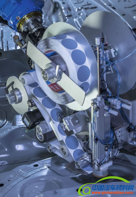

这些贴片还降低了整体的复杂性。堵塞总是必须完美匹配,但可以用一个确定的贴片大小覆盖不同尺寸的孔,这最终节省了时间和金钱。根据车型以及车身上相关孔的数量和尺寸,机器人可以根据所需要的密封贴片类型和尺寸快速更换末端执行器,图2。实用的卷设计,每个卷有超过1500个贴片,也保证了使用方便和高度紧凑的尺寸。这对物流也有好处:在正常情况下可以节省空间。
图2 末端执行器以极高的精度将贴片定位在需要覆盖的孔上(©保时捷| Tesa)

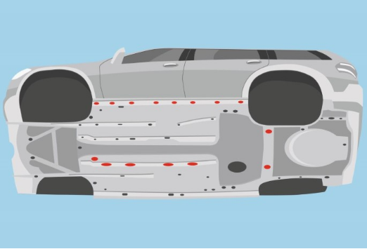

德莎目前提供 25 种尺寸稳定的贴片来覆盖孔。厚度在 95 到 1350 微米之间,通常由丙烯酸粘合剂和塑料或织物基材组成的薄粘合产品,主要要求因使用的内部或外部位置而异,图 3。所有密封贴片的共同点是它们比堵塞轻 85% 左右,堵塞厚约 6 毫米,突出于车身外。这对于电动汽车来说极其重要,因为每增加一克就意味着续航里程的减少。阴极浸涂后,贴片在车身表面也具有出色的附着力。密封贴片也与 PVC 和 PET 兼容,可以涂覆,图 4。 孔覆盖产品,其中一些是透明的,具有印刷目标,它能够对车身进行可靠的检测,并有助于减少不当的应用。能够完成100%覆盖率的目标。

图4  密封补丁可以涂在车身表面(©保时捷| Tesa)

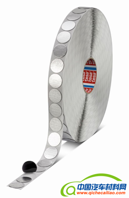

由于完美的密封结合高机械强度,带有穿刺保护标签的贴片可防止腐蚀,这一点通过所谓的高跟鞋测试得到了验证,其中对薄膜的集中点施加了巨大的压力。特殊的防火产品(图 5)是专门为电池系统开发的,它可以在 6 分钟内承受高达 600°C 的火焰并保护乘客舱,以便在有缺陷的电池着火时驾驶员和其他乘客可以安全地离开车辆。
图5  特殊的防火产品可以承受高达600°C的火焰持续6分钟(©Tesa)
