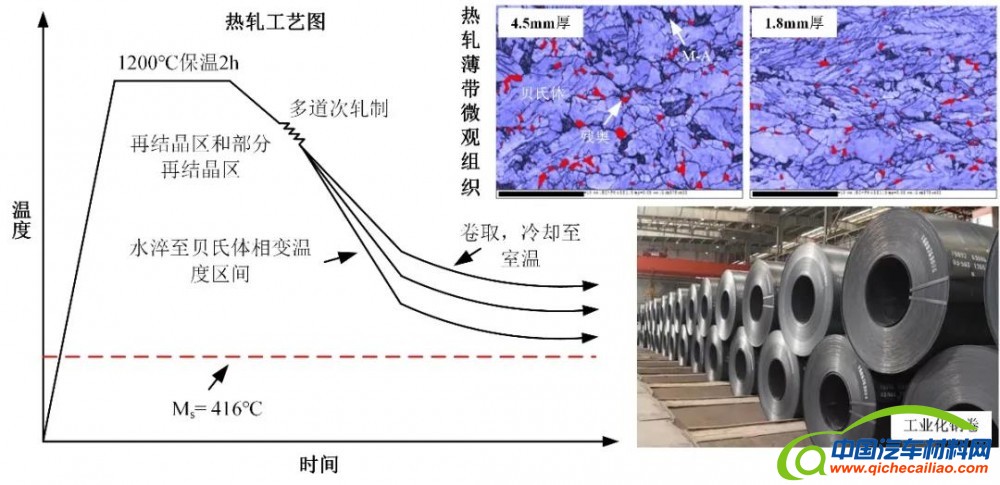

       RAL国家重点实验室杜林秀团队着眼于市场需求,与河钢承钢合作,确立超高强钢攻关课题。根据课题组实验成果,采用C-Si-Mn系,复合添加Cr、Mo和Ti元素的成分设计。通过TMCP (Thermo-mechanical controlled processing)与贝氏体相变区间卷取相结合的新工艺获得了残余奥氏体+贝氏体的显微组织。在承钢1780热轧生产线上成功试制了1.5~6.0mm厚的1180MPa级热轧TRIP钢薄带。试制产品满足屈服强度700~900MPa,抗拉强度>1180MPa,延伸率>13%,扩孔率达28%,弯曲满足D=3a不断裂。10~15%的残奥在变形过程中因TRIP效应大大改善了带钢的塑性和成型性能。同时,所有厚度规格薄带的激光焊接性能也十分优异。目前,试制薄带已通过一汽解放和北汽福田产品认证,成功应用于其商用车前下部防护横梁。与市场普通700MPa级汽车防撞梁相比,可减重29%,具有强度高、重量轻、安全性高、节能环保等特点,可以很大程度提高钢铁材料资源利用率。1180MPa级热轧TRIP钢的成功试制不仅填补了高强度热轧TRIP钢生产空白,更助力河钢承钢超高强防撞梁用钢生产能力达到行业领先水平。

▲图1工艺路线图,热轧薄带显微组织及工业化成品
