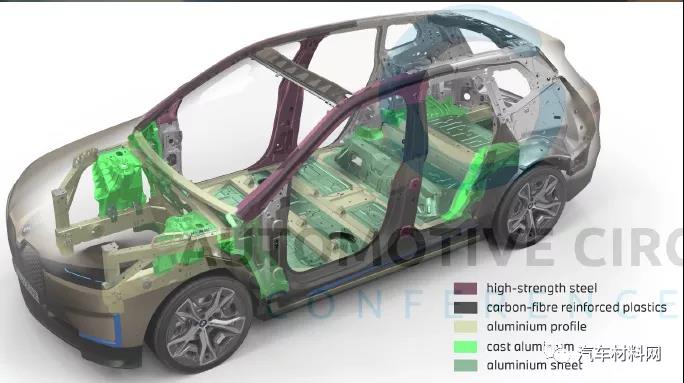

下图为BMWiX车身结构示意图,图中零件的颜色表示为不同用材情况。
微信图片_20220121134930
从图上可以看出,该车身为混合材料车身。既有以铝合金、高强钢为主的金属材料,也有以碳纤维为主的非金属材料。据悉,铝合金用量高达58%、微合金化钢用量为13%、双相钢、成形钢用量10%,碳纤维复合材料的应用量约为4%。

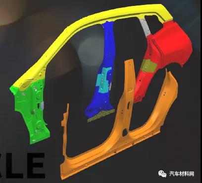

侧围加强件使用碳纤维复材材料,采用了湿法模压工艺,零件中的重叠区域根据车辆中的力流优化设计了纤维走向,得益于碳纤维的灵活设计、水滴型车尾、隐藏式门把手、纤细的外后视镜等空气动力学设计下,BMWiX风阻系数仅为0.25,几乎媲美跑车。

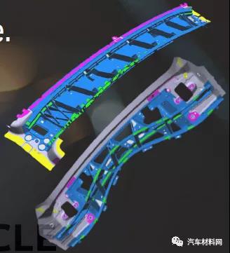

整流罩和后窗框(cowlpanel and rear windowframe)应用了热塑性连续纤维增强复合碳纤维材料。通过在车辆最上层位置的智能轻量化结构减轻重量,可获得良好的重心,使驾驶性能得到提高。由于碳纤维的强度高,可适当减小零件截面积,从而改善了内部空间,增添成员舒适性。

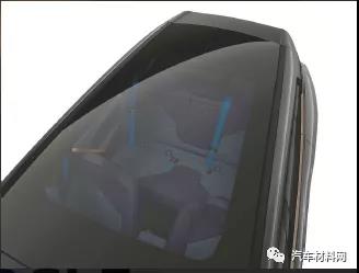

玻璃顶盖的应用
整个顶盖采用光学表面玻璃,提供了最大亮度的乘客车厢,增加空间感。通过高效的3倍银涂层和LowE玻璃结构涂层,确保乘客车厢的热舒适性、夹层玻璃结构的安全性。与标准的夹层安全玻璃窗户相比,提高了声学效果,并节省重量。
