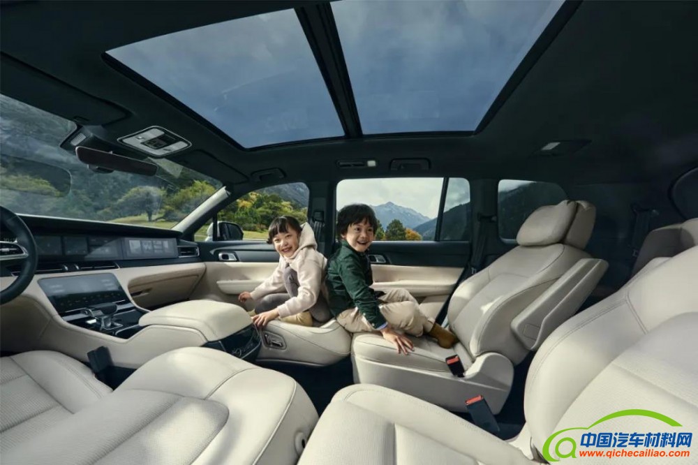

想让一辆刚刚下线的新车内部做到完全无味是不可能的,因为内饰用料中总会使用一些皮、革、粘合剂、垫片、内饰板、阻尼材料等,这些都会或多或少存在味道,如果一辆车塑料(搪塑)、劣质革用得多,那味道会更重。
一般来说,车内气味大致分为四种,分别是皮子味、糊味、溶剂味、氨臭味,可以仔细回忆下,你之前的车内部都是什么味道?因为消费者对于真皮制品有较高的喜好,比如真皮沙发、皮衣等,所以皮子味会被认为是豪华车的味道。
在理想ONE新车内,可以闻到一种皮子味。工程师表示,理想ONE新车状态的车内气味来源主要是由座椅产生的,因为使用真皮材料比较多,所以皮子味成为了主要味道。
微信图片_20220121133453
理想ONE座椅采用Nappa真皮
了解了味道的类型,接下来要说说味道的大小,低气味强度也是衡量车内空气质量的一个重要标准。哪怕是皮子味,过于浓烈也会让人不舒服,气味的强度取决于车内用料是否为高品质且环保。针对气味强度这一指标,国内有中国汽车健康指数的评价体系,是中国汽车工程研究院主导的,对自己用料有信心的车型都会送检。
综上,「淡淡的皮子味」是一款豪华车应该有的味道,这取决于车内用料是否高品质且环保。

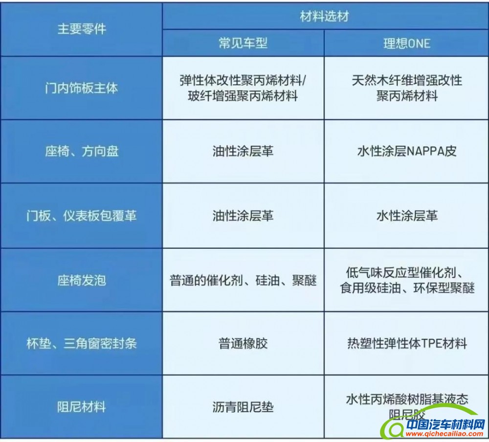

回到理想ONE上,它的车内用料情况如何呢?这里有一张用料对比表,直观明了。
微信图片_20220121133457
理想ONE的材料选材

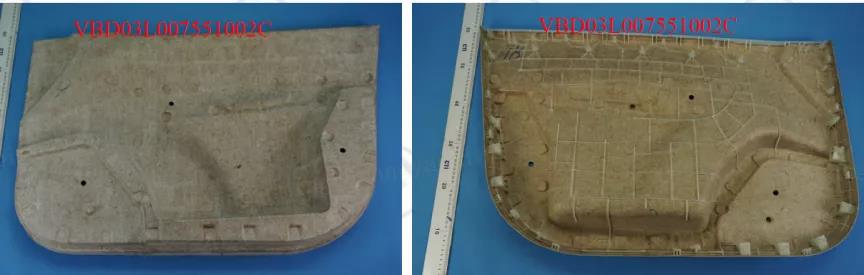

从这张表里可以看出,环保用料必须是体系化的使用,而不是一两处零部件的地方,哪怕是车主看不到摸不着的地方也要遵循环保原则,只有这样作为奶爸/辣妈的车主才会放心。
微信图片_20220121133501
隐藏在车门里的天然木纤维内饰板
在对照表里有两个关键词,一个是油性,一个是水性。水性涂层是以水作为溶剂进行工艺制作,油性涂层是指以油性溶剂(甲苯、DMF、丁酮等)作为溶剂进行工艺制作,一般情况下,标注为水性的材料环保性好,成本高。

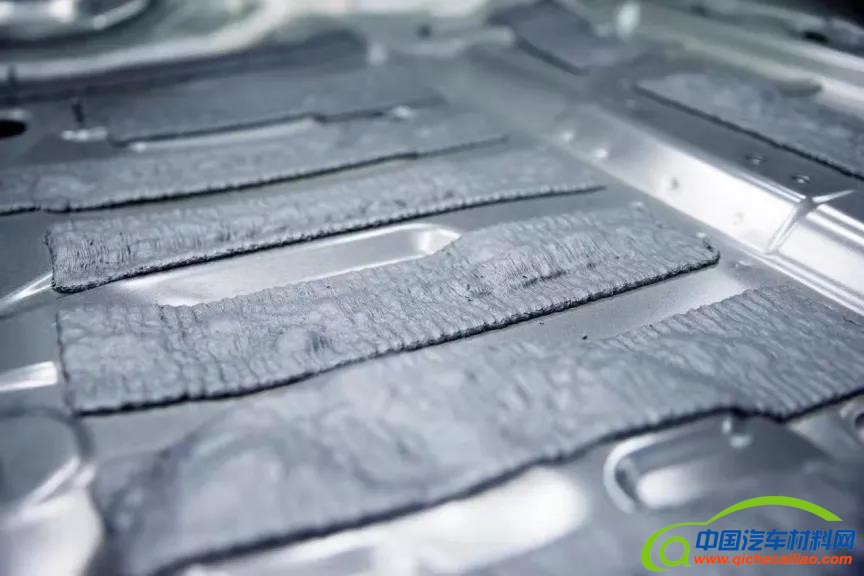

之前被汽车行业广泛讨论的沥青阻尼垫,在理想ONE上是没有出现的。阻尼垫的作用是减少噪音和振动,一般一辆车上的阻尼片大概在10公斤左右,所以阻尼片用料如何很关键,理想ONE上用的是水性液态阻尼垫。
微信图片_20220121133505
贴在理想ONE车身的水性液态阻尼垫

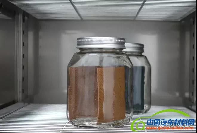

理想ONE的车内气味来源主要是座椅,因为座椅采用了大量的Nappa真皮。所谓Nappa真皮,常被人解读为代表头层牛皮,其实是一种制作工艺,因为工艺要求轻涂饰,不压花,所以要使用品质比较高的头层牛皮才能做出柔软、细滑的手感,用了劣质皮出现瑕疵很容易看出来。
真皮的制作流程需要如脱脂、复鞣、染色等二十多道工序,在复鞣过程中会用到一种叫塔拉栲胶的植物栲胶,这就是皮子味的来源。
微信图片_20220121133510
用于检测的Nappa皮

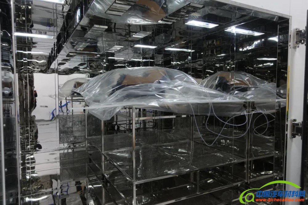

同时材料团队会对车内主要零件进行气味VOC全生命周期的管控,已经自建健康座舱开发实验室,逐一对选材的好坏进行甄别。进入量产阶段后,还会对如仪表板、中控台、座椅、遮阳帘、密封条等20多处零部件定期进行抽检。
微信图片_20220121133518
健康座舱实验室中准备检测的零部件

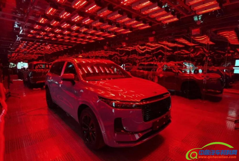

 因为有全生命周期的管控,所以工程师不只关注新车味道,还要确保理想ONE被使用3至5年后,车内依然没有太多异味。优质的材料会降低自然降解过程中产生的异味,模拟阳光老化就是一个重要环节,会让零部件在特殊环境里加速老化,再进行取样检测确认合格,这也是大部分车企不会关注的细节。

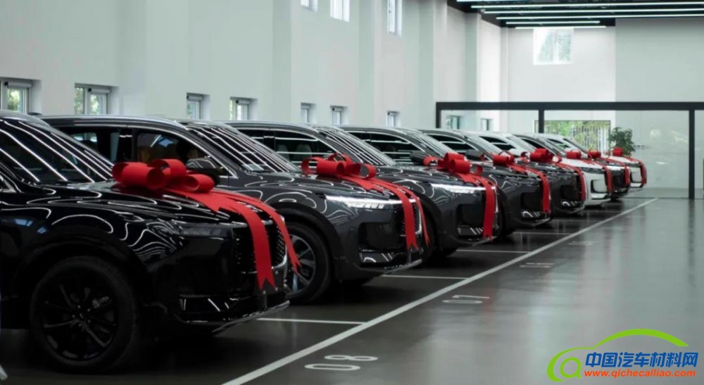

根据实验室数据来看,车辆生产下线的前7天,车内VOC指数(挥发性有机化合物)会有一个挥发峰值,之后就逐步下降,在28天的时候趋于平稳。但即便是前7天,车内的空气质量也是安全的,只是安全和更安全的区别。
一般来说,车交付到车主手里时,已经是下线7天后,所以大家提车后在第一个月可以勤通风,比如驾驶时用外循环,停车条件安全的时候窗户开个缝,这样就足够了。
微信图片_20220121133527
交付中心展厅中的理想ONE

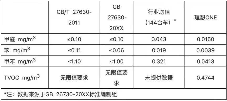

还有车主会拿甲醛测试仪单独进行检测,但数据是否有参考价值值得考量。车企如果要做甲醛和VOC检测会找有资质的机构,单车做一次就需要25000元左右。在理想ONE刚上市时,就把一台刚刚下线的车辆送去专业机构按照国标和ISO标准进行检测,而这两个标准下其实要求车辆下线28±5天期间进行检测,理想对自己的要求更严苛。
微信图片_20220121133531
现在,2021款理想ONE也同样进行VOC检测
简单介绍下国标的检测方法:先将试验车辆置于标准环境(温度:25±1℃,湿度:50±10%RH)下的环境舱内,开启门窗6小时,再关闭门窗封闭16小时,然后以专门的采样设备采集车内空气,再用专门的分析设备进行定量分析,最终大家关注的甲醛、苯、甲苯和TVOC(总挥发性有机化合物),理想ONE完全满足国家标准。
微信图片_20220121133535
理想ONE检测报告结果,比行业均值更优秀

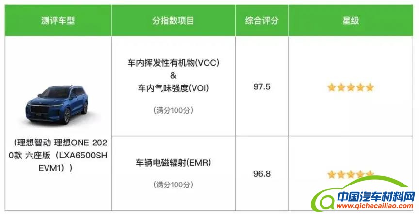

2021年,在中汽研发布的中国汽车健康指数评级中,理想ONE在车内挥发性有机物(VOC)&车内气味强度(VOI)、车辆电磁辐射(EMR)两项评级中获得双五星评价。
微信图片_20220121133539
 获此殊荣的车型并不多
