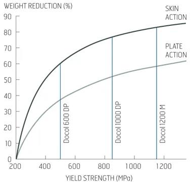

通过引入可承受更大应力的材料,可以在保持性能相同的情况下减少厚度。图2显示了两种理论情况下的减重潜力。
在真实的安全部件中,减轻的重量可能在多数情况下介于这两个极端之间。然而,弯曲情况并不是一个安全的下限,因为在细长设计中可能会发生局部失稳。
如图2所示,先进高强度钢更加关注避免产生局部失稳现象,以充分利用材料的潜力。必须采取相应的举措以避免产生纯弯曲应力状态。通过使用筋肋可以达到最佳的全局弯矩传递。辊压成型的截面或管材非常适合设计和生产可最佳承受弯矩的几何形状。
微信图片_20220121133117
 图2:在径向和弯曲应力状态下,通过使用先进高强度钢来减轻重量。所示钢种的屈服强度相当于加工硬化(2%应变)和涂装后的屈服强度。
