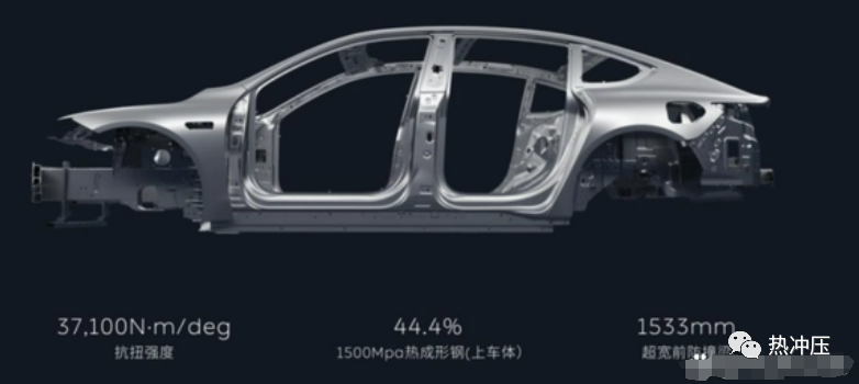

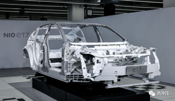

力传递、软硬结合的溃缩设计很重要
通过白车身可以看到,首先ET7的前后铝合金防撞梁非常宽大厚实,前防撞梁整体跨度达1533mm,下面还有一个副防撞梁,而后防撞梁跨度超过1.9m。
前后的防撞梁对于整个车身横向截面的覆盖率都非常大,对于日常偏置碰撞比较多的场景是很有利的。
前方防撞梁宽厚的好处,还有是在碰撞中面对相对比较轻量的中级车型会起到较稳固效果,可以分散对方车辆的冲击力。
蔚来3
在E-NCAP测试中,蔚来ET7乘员安全一项得分率91%,正碰、侧碰的得分率都很高,比此前ES8的得分率也进步不少。
虽然作为一台中大型的纯电动轿车,实际上在面对静止的刚性壁障时还是比较容易吃亏的,对方静止不动的情况下,你自重越大就越需要自己来消化更多碰撞时的能量。
所以在车辆的被动安全上,尤其是纯电动车除了保护电池包,在该硬的地方硬起来,大概还更需要考虑吸能设计,如何用自身结构的溃缩来化解动能。
比如ET7前防撞梁后面两个15-20cm钜形结构就是吸能盒,在吸能盒内部有许多横向诱导结构,目前就是为了在碰撞发生时梯次变形,以增加吸能效果。

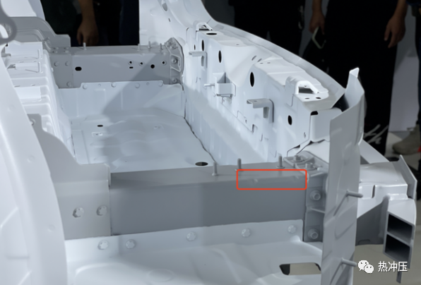

△红框内凹点为溃缩吸能设计
其实在吸能盒的表面也能看到一些类似设计细节,比如棱面上有故意设计的一些凹点,都起到诱导变形以吸收碰撞能量的效果。

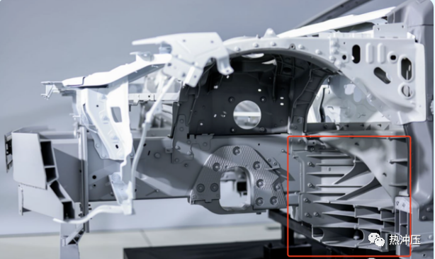

蔚来7
即Torque box,也叫扭力盒结构,上图红框位置。
Torque box是一体铸造的结构,它的正前方连接前纵梁,后面衔接门槛梁、A柱下部结构以及下面的脚踏板位置,可以说是将车身正前方这四个关键传递路径牢牢的绑在一起。
它的一个作用就是在碰撞时,正面冲击力过来的时候,可以把能量有效传递到传递路径上,从而而且避免对后面乘员舱的侵入,特别是在25%这种小偏置碰撞。
同时这种扭力盒本身的强度也非常高,从而保证乘员舱里面乘员有非常好的生存空间,也会给约束系统进一步发挥的作用。

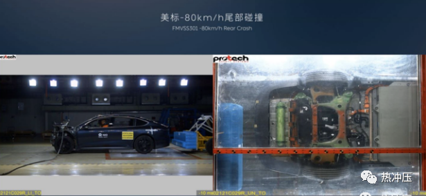

蔚来8
谈到25%偏置碰撞,虽然E-NCAP还没有测试这一项,但ET7的白车身在开发时也都考虑过这类工况的,包括副驾的25%偏置碰撞以及美标的80公里追尾碰撞测试等等,确实是以全球标准研发的车型。

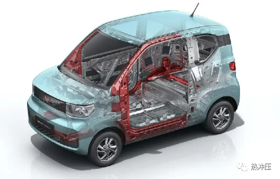

安全性上,宏光MINIEV车身结构是五菱与湖南大学安全碰撞专家团队深入联合开发而来,乘员舱和电池舱分别采用笼式和框架式高强钢骨架,能够在实现轻量化的同时满足对乘客及电池的高维安全防护需求。整个车身高强度钢比例达到57%以上,同时,车身多处设计抗凹加强板,搭载前防撞粱,钢铁之躯坚如铠甲。

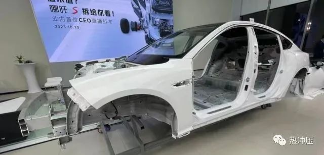

哪吒汽车
哪吒
对于电动汽车来说,安全是产品的底线,所有厂商都会尽其所能将安全做好。而被动安全,则是车辆设计的核心之一,这取决于车架的设计和用料是否良心,如果在这上面偷工减料,就容易导致恶性事故的出现。
从拆解现场来看,哪吒S的白车身可以用八个字来形容:“结构合理、用料厚道”。
哪吒2
例如用料方面,哪吒S白车身的高强度钢占比达到了76%,其中热成型钢材比例达到29%,这对于提高车辆的扭转刚度和抗变形能力起到了关键的作用。
另外,结合不同易发事故的碰撞特点,哪吒S的车身上还有多重针对性设计,例如在副车架的前部安装了宽度达到了1279mm铝制的小腿保护横梁,加之小腿保护支架和前保吸能块,可以有效保护行人的膝盖部位,减少了城市用车的安全风险。
哪吒3
针对日常用车中最易发生的前向碰撞,哪吒S深知前防撞梁的作用,因而采用了厚度3mm、截面38*120mm的“目”字型铝合金结构,中部的最大抗压能力超过3吨,可以最大限度地保证乘员舱安全。
在白车身内部,我们还发现了位于后排座椅靠背后方的V形梁,它不仅可以在关键的时候防止来自后部的侵袭,更通过独有的V形结构连接车体后部,可以显著提高车身的扭转刚度及车身中后部应对侧向碰撞的能力,更好地保护乘员舱。
哪吒4
在这种“看不见”的位置进行加强已颇有良心,而更令我们意外的是,这个V形梁竟然还采用了成本更高的铝合金整体压铸技术。相比钢制冲压件焊接,不仅有更强的扭转刚度,更减低了车身重量,反而对车辆的续航里程有所帮助,哪吒S的厚道可见一斑。

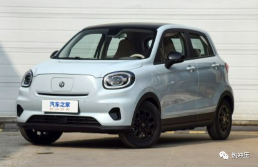

零跑汽车
0跑
安全,总是排在出行的首位。在了解零跑T03的安全性时,总会看到笼式车身、高强钢占比68%、L2级智能辅助驾驶等产品介绍,但面对专业术语还是不了解它们是如何对司机和乘客进行安全保护的。因此重点选择了几项T03主被动安全配置进行解读,帮您进一步了解零跑T03。
零跑T03采用高强度笼式车身设计
高强钢占比近68%
车顶采用连贯式激光钎焊
还有同级少有的一体式全铝合金防撞梁
01 什么是笼式车身?
笼式车身是一种汽车结构,它原本是从鸟笼构造联想发展出来的。笼式车身通过将车身框架多方位连接,把乘员舱构造成了一个类似于笼子的结构,将驾乘者保护在“笼子”内部。
02 为什么选用笼式车身,它的防护性更高吗?
笼式车身结构由两大区域组成:“冲击溃缩区”与“高强度座舱区”,也将安全防护分为了内、外两部分。
当发生撞击时,“冲击溃缩区”会像风琴般折叠起来吸收冲击力,减少外力对内部的冲击,避免“座舱区”车身变形,从而保护车上乘员安全;“高强度座舱区”则拥有刚性更强的一体式结构支撑,会留给驾乘者一个相对完整的生存空间,当遭受单向外力撞击时,因一体化结构设计会将冲击力均匀传到整个车身,将危险由大化小,更好的进行整车防护。如果用一个词来形容笼式车身,那就是“刚柔并济”。经过验证,目前这种结构能更好的保护乘员。
03 高强钢用料占比这么高对安全防护起到什么作用?
高强钢是一种复合型钢材料,具有高强度、轻质量、易维修、环保等优势,在应对汽车轻量化设计的同时还能很好的满足高安全性需求。
T03整个车身结构高强钢占比近68%,尤其是主梁、AB柱这些车身结构关键位置采用的是超高强度钢材及先进高强度钢,强度超过1200MPa,这强度相当于指甲盖大的断面能承受3头大象的重量。当发生正面碰撞时,“关键位置”的钢材强度越大,耐受力就越强,就能更好保护座舱不会发生变形,乘员也就越安全。

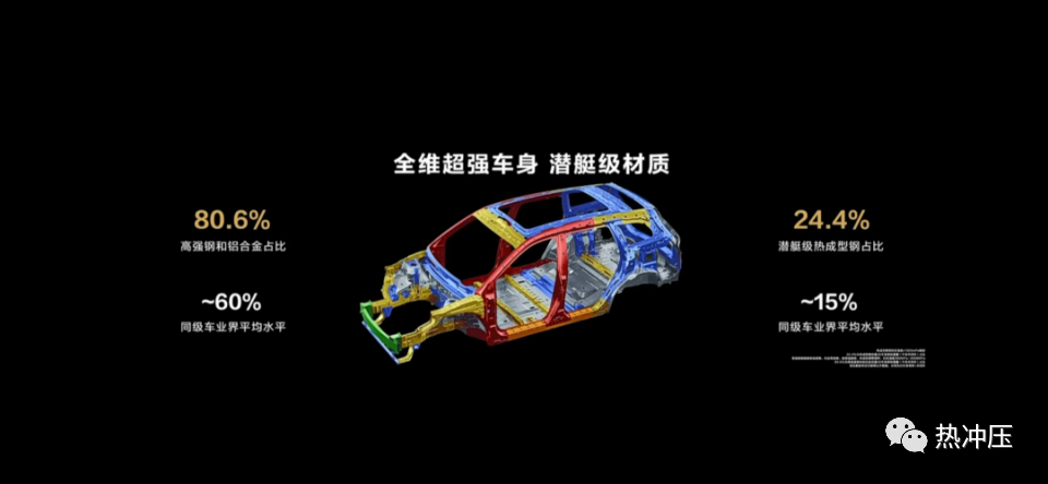

至于安全性,官方的说法是,在被动安全方面,问界新M7大五座对车身进行重新匹配开模,重新改造焊装产线,(潜艇级)热成型钢占比达24.4%,每平方厘米可承受一台17吨重型卡车的重量,整车高强钢和铝合金占比超 80%。
一般来说,汽车的A柱、 B柱等重点部位大都会采用热成型刚,确保车辆在发生撞击时,尤其在正面和侧面撞击时,有效减少驾驶舱变形,进而保护驾乘人员的安全。显然,此次问界新M7单独把24.4%的热成型钢使用比例拿出来重点宣传,肯定是认为这个比例是比较“遥遥领先”的。
但事实上,这个比例真的非常一般,尤其是对于最高售价已经超过30万元的车型来说。
只有对比才能看得出是否是遥遥领先。领克09的热成型钢占比37.26%,一汽-大众揽境热成型钢占比超过27%,魏牌摩卡的热成型钢使用比例也是27%,就连售价10万元级的奔腾B70热成型钢比例都达到了22%。
如果没有记错的话,2020年第三代哈弗H6热成型钢的使用比例就已经达到20%。如今是2023年了,碰撞测试法规愈发严苛、消费者对安全越来越重视的趋势下,问界新M7的24.4%热成型钢使用比例到底什么水平,大家自行判断。
至于潜艇级热成型钢,就是一个噱头而已,别人家也没人这么说的。因为潜艇级,还是坦克级抑或是大炮级,都是人造的“形容词”——目前汽车高强度钢的强度基本在1500MPa左右,这在圈内人尽皆知。
