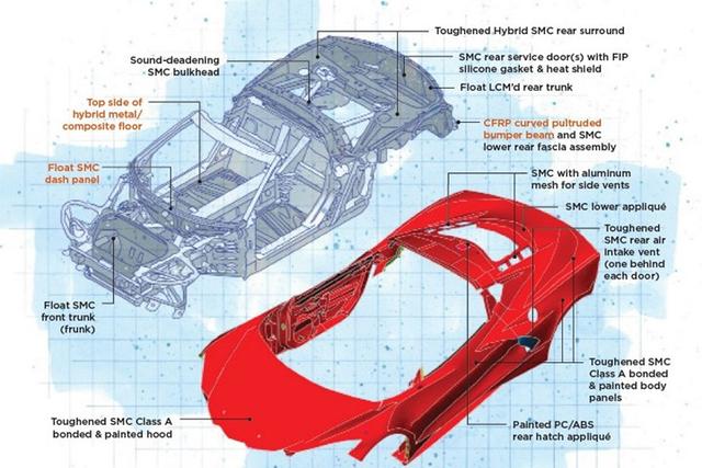

一、车身结构:复合材料应用案例介绍
1.1 前、后行李箱
新一代克尔维特(Corvette)配置了前、后2个行李箱,合计可容纳12.6立方英尺/0.36立方米的货物。
两个行李箱均由42%(重量)的短切玻璃纤维/乙烯基酯不饱和聚酯(VE-UP)树脂制成。但针对几何形状和机械要求,采用了不同的工艺。前行李箱(压块)采用0.95比重(SG)"漂浮"片状模塑料(SMC)进行压模成型。
而后行李箱需要更高的机械性能,并且几何形状坚固,通过专有的PRiME(确保制造卓越性的预置增强)工艺成型——即液体压模成型(LCM)的一种。PRiME工艺能够改变纤维长度,因此可以在预成型坯中使用更长的预定位筋。
两种工艺是由加工商MFG开发的。MFG在汽车上生产了所有结构性SMC和LCM零件。

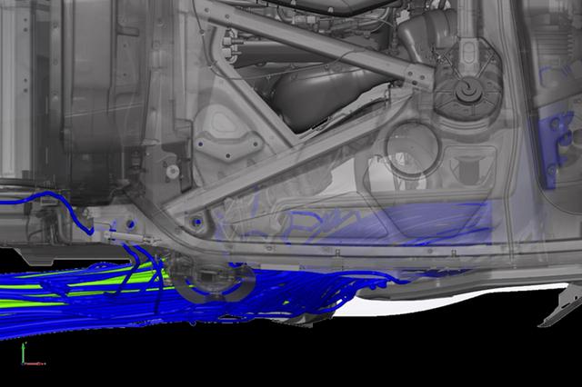

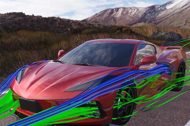

1.2 感应风道
汽车材料网
汽车材料网
The 2020 Corvette is the first car to use body-structure cavities (integral to the body frame) for air-induction ductwork (above), which is fed by multiple primary cooling paths (below). The car's naturally aspirated V8 engine needs a lot of air, so it was important to ensure good, unimpeded airflow to keep the engine cool. Source (both images) | General Motors Co.
2020克尔维特是第一款使用车身结构腔体(一体式车身)进气管道系统(上图)的汽车,该系统由多个主要冷却路径(下图)提供。该汽车的自然吸气V8发动机需要大量空气,因此确保良好的无阻碍气流以保持发动机凉爽非常重要。
巧妙的工程设计和新材料是冷却C8发动机的关键。多个主要冷却路径(每个门后面的后进气口,前驾驶室通风口和驾驶室外(outboard)冷却进气口为高度复杂的进气导管供气,这些进气导管使空气通过车辆和整个发动机,然后再通过铝网通风口和SMC贴花板两侧排出。
贴花板是由MFG的“漂浮”(0.95-SG)SMC(切碎的玻璃/UP-VE树脂)制成的。这种材料的挥发性有机化合物(VOC)含量低,与其他技术相比,它减少了排放并消除了在后感应风道上使用谐振器的需要,同时降低了成本和质量(2.4千克)。

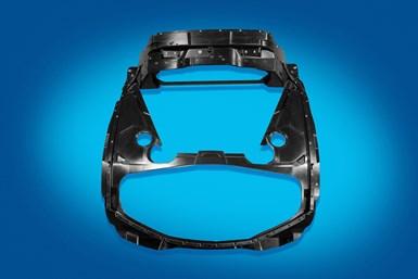

1.3 后环绕框架(rear surround frame)
后环绕框架—— 64 x 69 x 24英寸(163 x 175 x 61厘米)——围绕乘客舱的后半部,并采用增韧的1.2-SG SMC进行模压成型。这种混合增强材料的特点是碳纤维含量为15%纤维体积分数(FVF)、玻璃纤维含量为30%FVF,并含有低VOC UP树脂,可承受发动机舱的热量。
后环绕框架构成了所有后部外部和内部面板的尺寸基础,但灵活的设计使其可用于多种型号。由于零件的整合,消除了辅助附件,增加了内部包装空间,减少了NVH,提供了更好的车身结构和密封性能,改善了后舱盖的可视性,并减少了质量(15%)和成本。
汽车材料网
The very-large, customer-visible rear surround frame provides the dimensional foundation for all rear exterior and interior panels. Each half of the mold in which the part is formed weighs ~35,000 pounds/15,900 kilograms and was produced by , a division of Tooling Tech Group (Fenton, Mich., U.S.). The compression press itself has 2,800 tonnes clamping pressure and a platen that measures 108 by 68 inches (274 by 173 centimeters). Despite its size, cycle time is a nominal 3 minutes. | SPE Automotive Div.

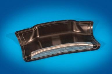

2.2 SMC服务门(SMC service doors)
另一项创新设计在SMC服务门(SMC service doors)的背面使用单件式触变硅橡胶泡沫垫片,该垫片位于后行李箱中(在轿跑车上配置一个,在敞篷车上配置两个),并允许客户接触到空气过滤系统。
由于靠近发动机舱,高性能原位发泡(FIP,foam-in-place)弹性体(来自陶氏公司的Silastic 3-8186)经指定可以承受高达392°F / 200°C的连续使用温度,同时即使经过反复的开/关循环,也能提供具有出色抗压缩永久变形性能的耐用密封。
通用汽车报告说,大多数其他模切泡沫和垫片在持续暴露于这种温度下会熔化或破裂。分配后,将涂覆的垫圈在167°F / 75°C下热处理10分钟以使泡沫膨胀,从而消除模切成本和浪费。
门本身采用强化SMC(VE-UP矩阵中的42%FVF玻璃)。Gentex Corp.公司使用耐热和耐磨的铝化凯夫拉纤维芳纶织物(美国杜邦)生产的隔热板,为车门内饰提供了额外的热保护。
汽车材料网
Rear service doors are molded from toughened SMC and feature a high-temperature, foam-in-place silicone gasket that provides a durable seal with excellent compression-set resistance while handling long-term exposure to engine-bay heat. Another composite — heat- and abrasion-resistant aluminized aramid fabric — is used as a heat shield to provide extra thermal protection on door interiors. | SPE Automotive Div.
