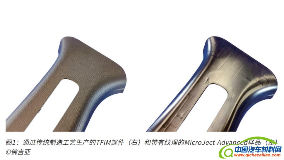

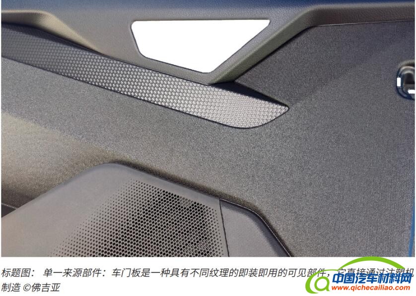

发泡注塑成型制品常有表面缺陷, 即所谓的泡孔条纹和银纹,因此直到现在发泡部件都无法被用在可见应用中。MicroJect Advanced新型制造工艺能够生产出具有复杂纹理或其他设计表面的完美可见部件(图 1)。此外,凭借仿生设计——来自于大自然的灵感,这些部件的重量明显减轻且仍能保持稳定。与传统解决方案相比,该工艺可以减少一半的碳足迹。该工艺在K 2022 展会上在注塑机制造商ENGEL的展位上进行了展示,他们利用该技术生产了具有不同纹理表面的车门板和车门饰件样品(标题图)。

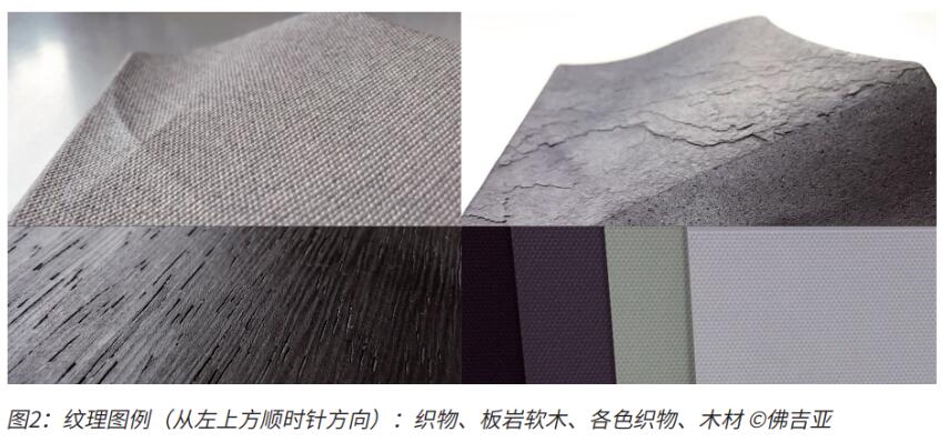

表面纹理通过新型的超短脉冲激光被引入陶瓷涂层。这种激光的脉冲频率比普通商用激光(例如:用于金属表面纹理化的激光)高两个数量级以上。与钢表面相比,陶瓷涂层可以引入更加错综复杂的纹理。因此,该方法为塑料部件的表面带来了全新的设计可能性(图 2),它们未来甚至可被用作高光饰件,无需进行复杂且昂贵的涂装甚至层压加工。

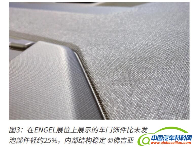

除了在K 2022展会上通过物理发泡(MuCell 工艺)生产具有不同纹理表面的样品,佛吉亚还展示了一个车门饰件样品(图3),它比未发泡的同类产品轻23%。其中,17%来自于上述设计的更改,6%来自于发泡本身。由于模腔压力显著降低,部件仅需10,000kN的锁模力即可生产,而未发泡产品至少需要18,000kN的锁模力。
