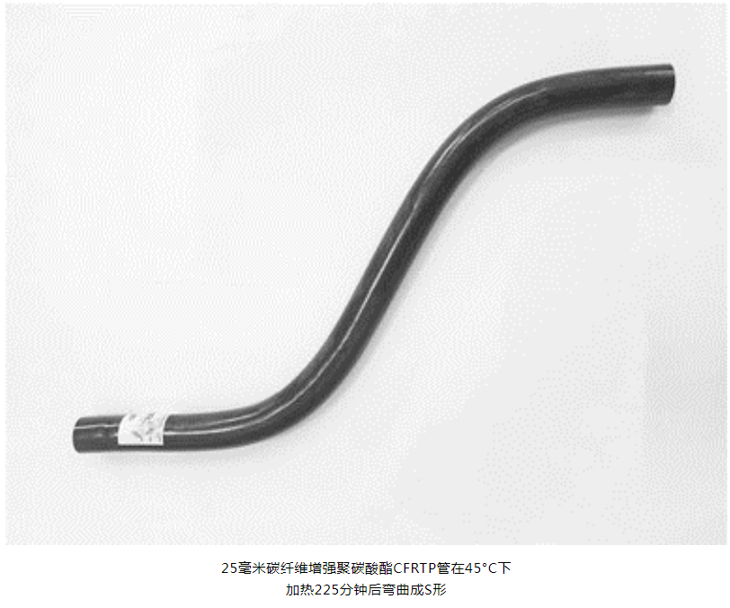

2、将组件加热到热塑性基体的熔化温度以上。
3、弯曲组件。
4、 冷却组件。
5、 移除支撑。

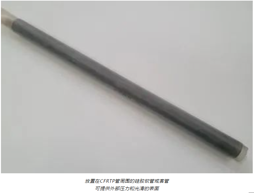

在管的外部,使用硅胶软管或套管在 CFRTP 管的圆周周围产生压缩压力。为了实现压缩力,硅胶软管的内径比 CFRTP 管的外径小大约 25%,在管子加热过程中所施加的压缩力带来的一个积极的效果是外表面由于热塑性基体的熔化而变得光滑。

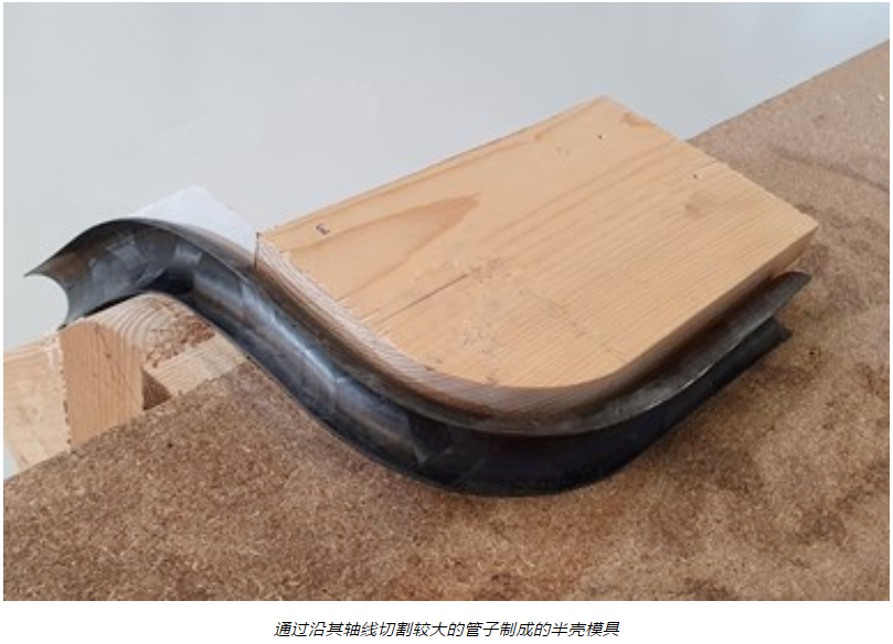

加热后,CFRTP 管即可进行整形或弯曲。一般来说,可以手动执行弯曲,因为它只需要很小的力。最终形式的任何半管形状都足以实现可重复性,但模具的设计必须补偿脱模过程中潜在的回弹效应。回弹效果根据所使用的材料、LATW 期间施加的缠绕角度、管材弯曲半径和管材壁厚而变化。一旦温度冷却至热塑性基体的玻璃化转变温度 (Tg) 以下,复合材料形状变化或损坏的风险就非常小。

如果CFRTP管内的沙子(或其他介质)在弯曲过程中不能提供足够的阻力,则形成皱纹的可能性非常高。相反,管外部的压缩力有助于防止弯曲过程中出现褶皱。此外,硅胶外套管可保护热塑性基体在加热过程中免遭氧化,并在 CFRTP 管的外部形成光滑的表面。

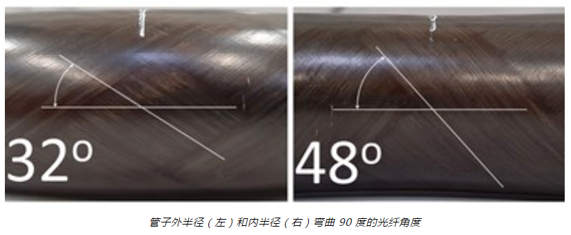

CFRTP管每层UD带的缠绕角度也对CFRTP管弯曲而不产生褶皱的能力有影响。通常,30 至 60 度之间的缠绕角度将提供良好的弯曲效果以及最终形状所需的刚度。
