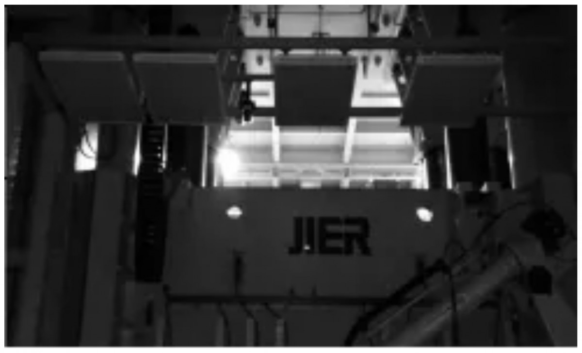

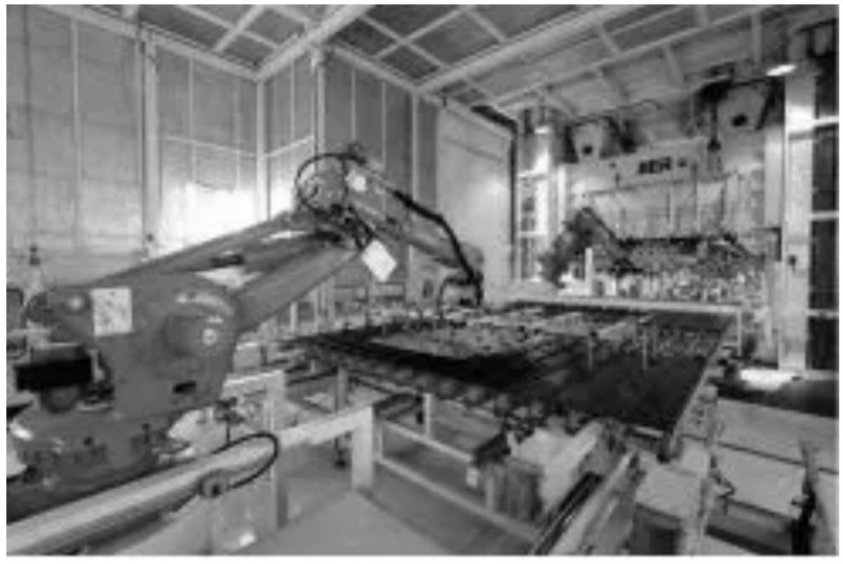

拆垛
为冲压自动化生产线首道工序,由拆垛小车和拆垛机器人组成,采用行车或叉车将需要生产的板料转运至拆垛小车上,进行定位,由拆垛小车上的磁力分张器将板料分开,然后再通过拆垛机器人将板料放到上料皮带机上,实现板料拆垛工序。如图 1 所示为拆垛机器人示意图。
图1 拆垛系统

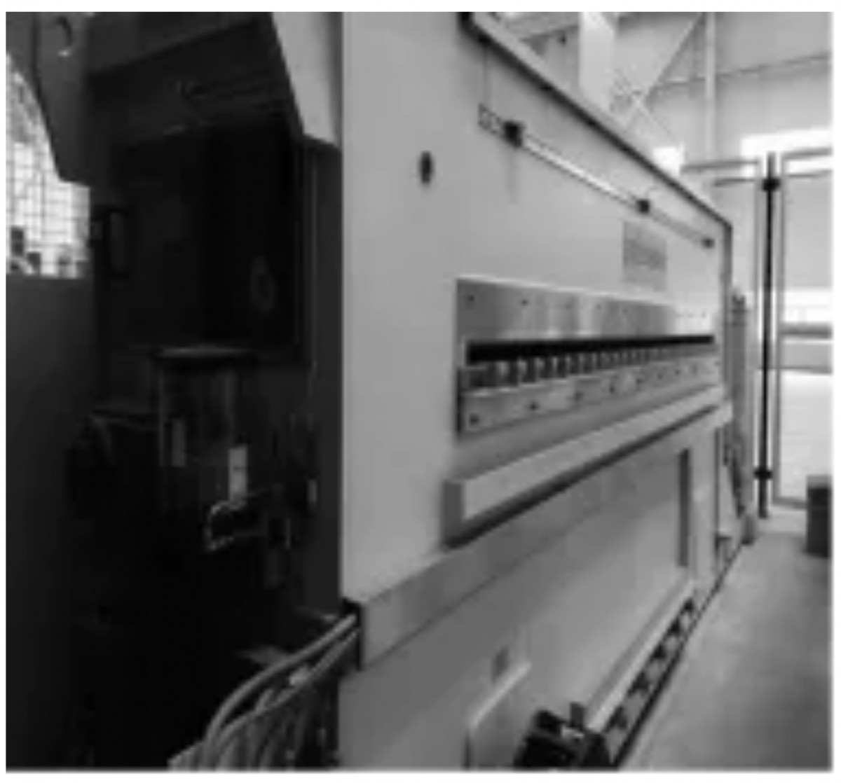

清洗
输送设备皮带机将拆垛机器人抓来的板料输送到清洗涂油设备处,经过清洗机除去板料表面的灰尘油污,达到生产所需清洁度要求,目前主机厂主流清洗机为德国 SMT 清洗机,如图 2 所示。
图 2   德国SMT清洗机
涂油
经过清洗后的板料由涂油设备喷涂一层薄的油膜,可选择单面、双面或不喷等方式,喷涂油膜面积可调,板料表面附着油膜有利于冲压件成型,防止拉裂,提高产品质量,目前主机厂主流清洗机为德国SMT 涂油机,如图 3 所示。
图 3 德国SMT涂油机

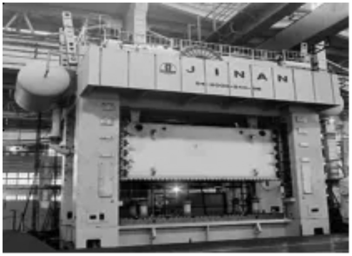

成形
上料机器人抓取板料放置在首台伺服压力机上进行拉延,并通过调整伺服控制系统使伺服压力机在任意位置停止,增加保压时间,得到所需形状的首序成形件,然后通过传输机器人抓取板料进行压力机间的板料输送;经过后序伺服压力机完成拉延、切边、冲孔、翻边整形等工序后得到所需要的冲压件。

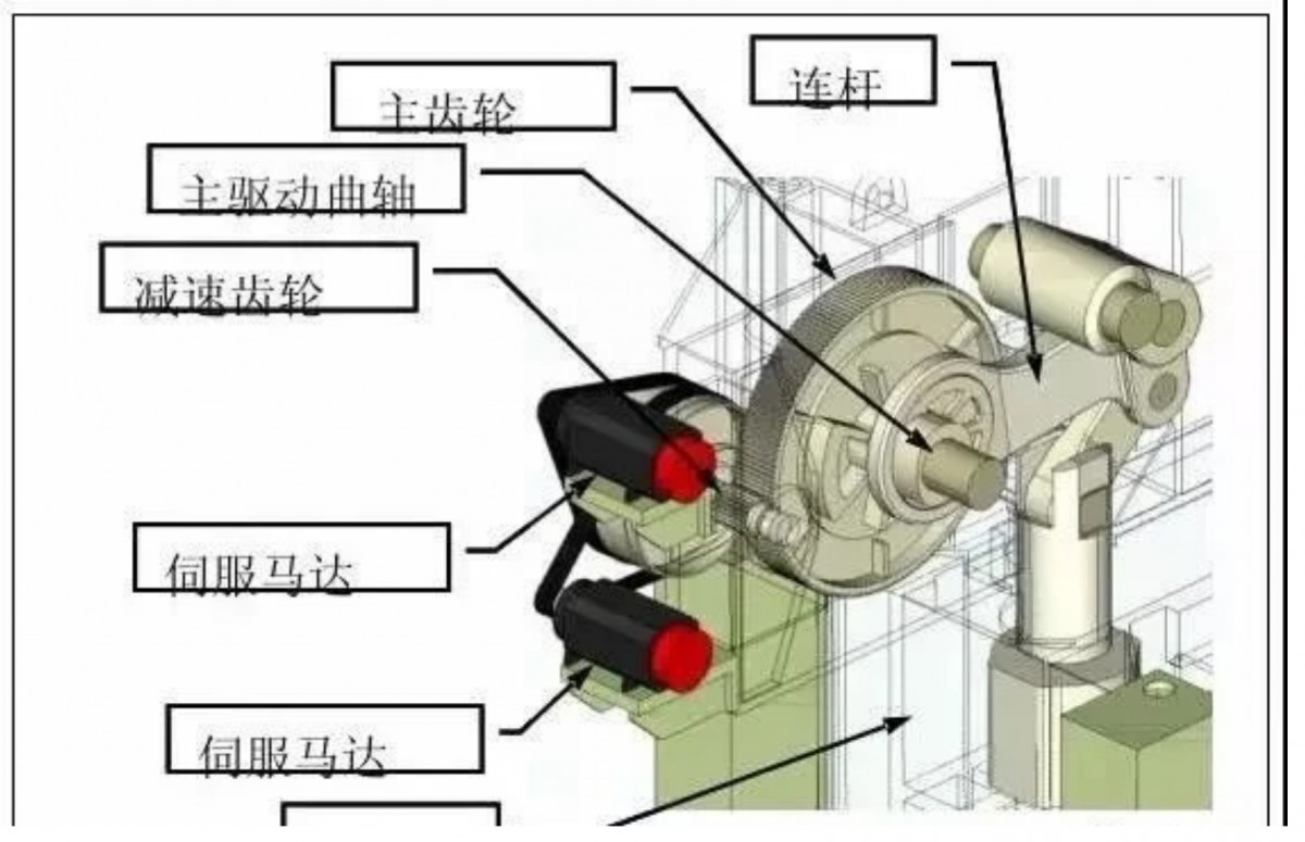

伺服压力机数量根据生产模具工序数设定,一般按照 4 台或 5 台考虑,首台伺服压力机吨位可选为 2500t,完成拉延工序, 后序压机吨位一般为1000t,完成切边、冲孔、翻边整形等工序。伺服压力机采用伺服电机控制,直接驱动连杆机构,带动滑块上下往复直线运动,由于伺服电机的特点,滑块可以在任意位置停止,工件成形保压时间可控,同时匹配数控拉伸垫,压边力可调,能生产高品质冲压件。伺服压力机如图 5 所示。
图 5 伺服压机

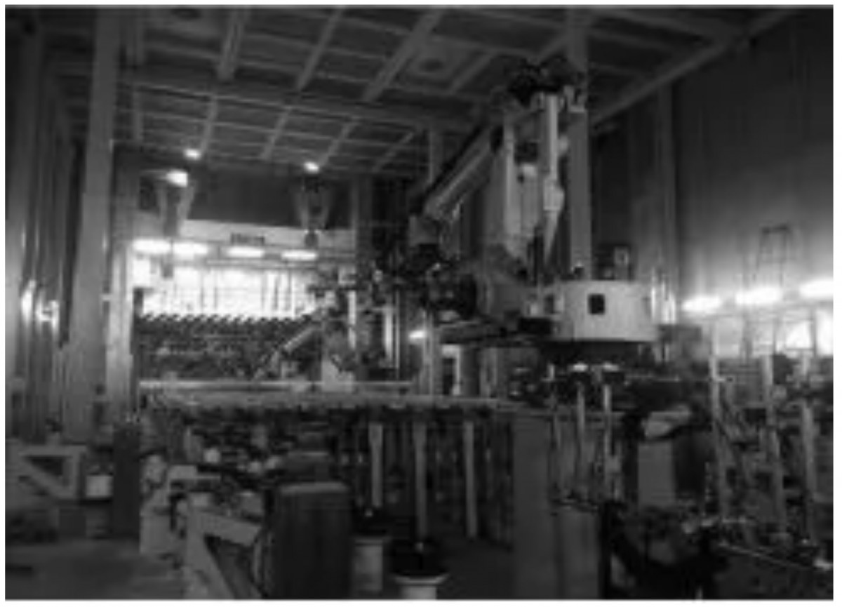

上下料及传输
与传统机械压力机自动化输送线相比较,自动化部分基本类似,上下料机构基本上都采用六轴机器人较多,满足设定的最大生产节拍上下料需求即可。压力机间的板料传输,涉及到取件角度、压力机行程以及压力机自动化匹配信息等诸多因素,通常采用机械手或直线七轴[3]机器人设备,本文涉及内容主要是指七轴机器人,基本上可以满足绝大多数国内主机厂生产及后期节拍提升需求;对于高速冲压线需要采用单臂或者双臂机械手才能实现其所需生产节拍。六轴机器人如图 6 所示,七轴机器人如图 7 所示。
图6 六轴机器人
图7 七轴机器人

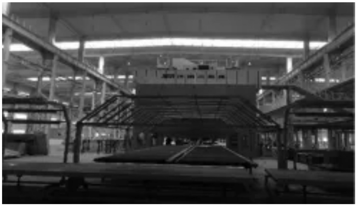

下料输送、检验
下料输送一般采用两条并行的皮带机进行,下料机器人将成品件抓取放置在皮带机上,皮带机输送至人工装箱处,输送过程中及装箱前对成品件进行人工检验,合格品直接装入工位器具,不合格品转入返修区进行修理。皮带机如图 8 所示。
图8 皮带机

伺服压力机特点
数字伺服系统因其响应速度极快、精度极高且控制灵活方便而得到广泛关注。生产中只要通过PLC 修改伺服控制系统中伺服驱动器的位置和速度命令值就可方便地调整伺服压力机的运动曲线轨迹。
与机械压力机相比主要特点如下:
①无需离合器 / 制动器;
②无需飞轮、无需飞轮制动器;
③无需驱动皮带;
④无需滑块平衡器;
⑤结构简单,维护便利;
⑥运动曲线轨迹可调,生产效率高;
⑦能耗低;
⑧冲压件表面质量高。
