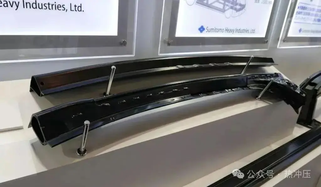

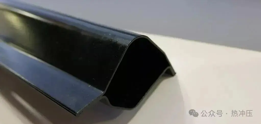

图2是几个STAF零件的断面展示。
图2  STAF零件断面

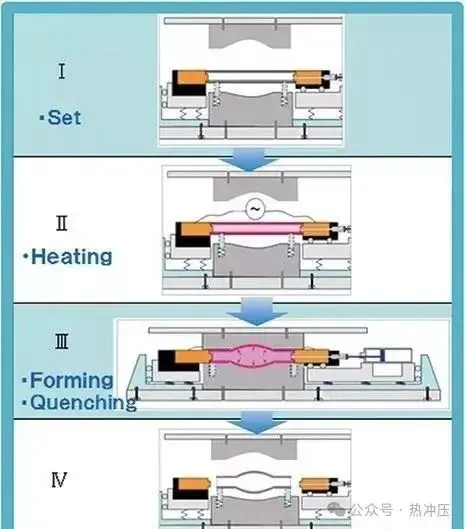

1、通电加热
在模具上设置钢管后,通过电阻电流加热金属。这样,管子在10秒内加热到900°C左右(温度视材料而定)。电阻加热时,左右电极对管具有相同的接触面积,使接触比板料更加稳定,从而对材料进行均匀加热。
图3  工序通电加热示意

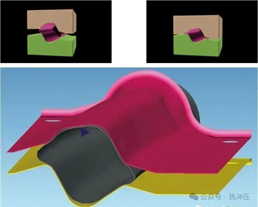

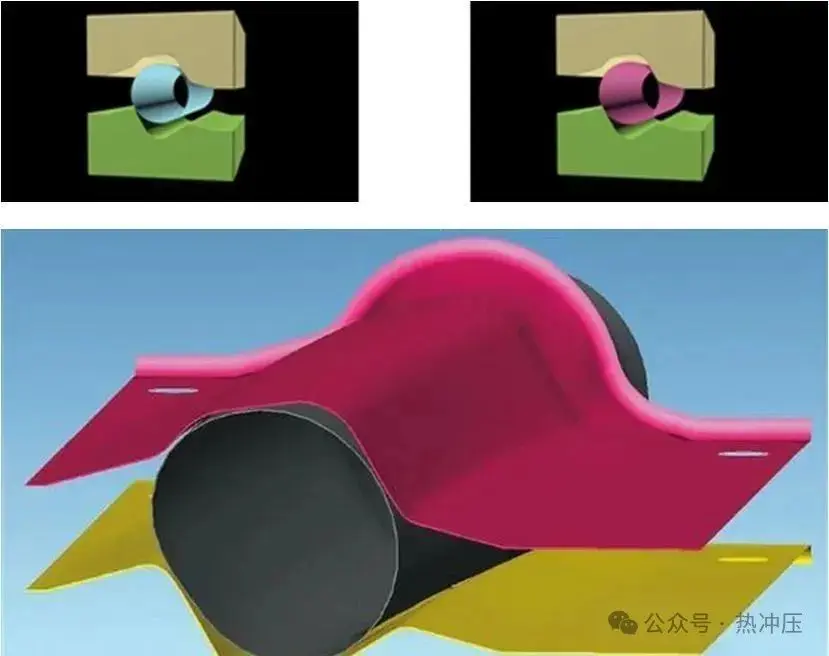

2、法兰成形
经过电阻加热后,调整模具关闭位置(处于半开状态),并向该区域提供高压空气(第一次吹气)。然后,模具被关闭,而半开的部分被轻微地展开,形成法兰。
图4  工序法兰成形示意
3、成型淬火
在关闭模具后,向吹塑区提供更多的高压空气(第二次吹气),使主体的形状与模具的内表面形状相似。由于材料与金属模具紧密相连,因此可以快速冷却,使其具有大约1500 MPa的高抗拉强度。
图5  工序模具淬火示意
STAF工艺的精髓在于先后进行了2次高压空气的注入,第一次是在不完全锁模的情况下进行,利用热胀冷缩原理使凸缘部分成型。然后,为了使管体部分更贴合模具内面的形状,继续增加高压空气,进行喷射或者说吹塑成型。最后,材料在紧贴模具后,快速冷却并淬火,形成强度高于1500MPa的零件。

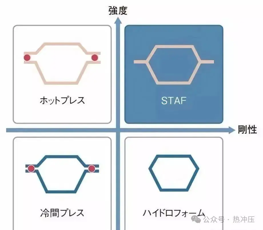

1、减重效果显著
考虑到超高强度材料的连续闭合截面结构,它可以制成高强度、高刚性的构件。因此,可以减少管的厚度。在相同的强度参数下,如果STAF生产系统取代传统的汽车零部件生产方法,其总重量将减少约30%。
图6  采用STAF工艺效益对比

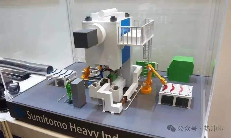

3、简化生产过程(低投资成本/节省空间)
STAF系统将加热和压制过程结合在一起,在预成形后和结束切割之前完成一步。因此,只需要三台机器,这就意味着可以简化生产过程。
图8  STAF生产过程示意

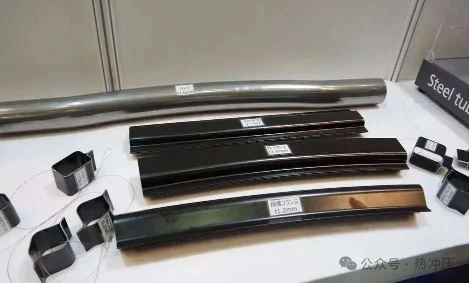

为了评价STAF工艺的效果,住友重工用原有的工艺试制了完全一致截面形状的部件,并对性能进行测试,结果STAF工艺生产的零件同样满足了强度和刚度的要求。
图10  STAF与传统工序对比

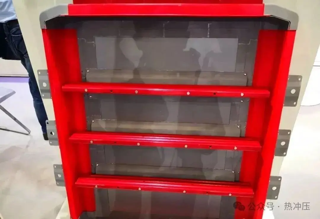

2、用于电池托盘
电池托盘是保护新能源汽车电池的重要部件,需要满足挤压、穿刺等测试,对强度要求较高。
图14  SATF用于电池托盘

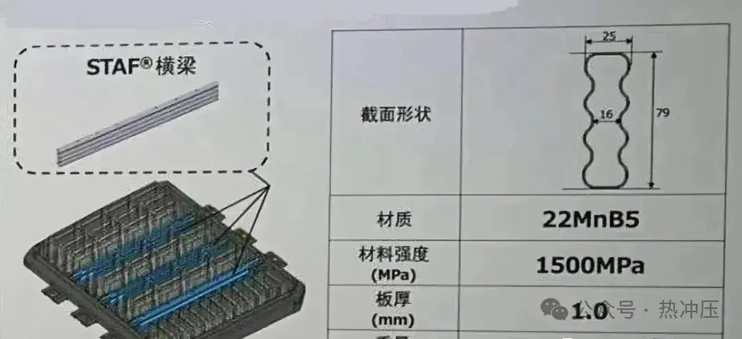

以下是一个采用STAF作为电动汽车中的电池托盘横梁的例子,利用此工艺,可以自由改变截面形状来满足设计性能。
图15 SATF用于电池托盘横梁
图16 SATF用于电池托盘横梁实物

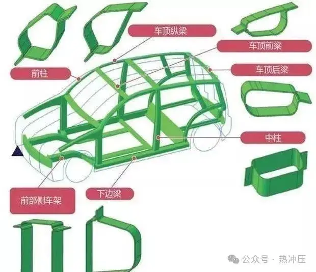

3、其他部位
目前,住友正在加大对STAF工艺的研究力度,除了A柱和电池托盘,其他可能应用的部位如图17所示。图2所示的几个零件截面可能就是这些零件吧。
图17 SATF用于电池托盘

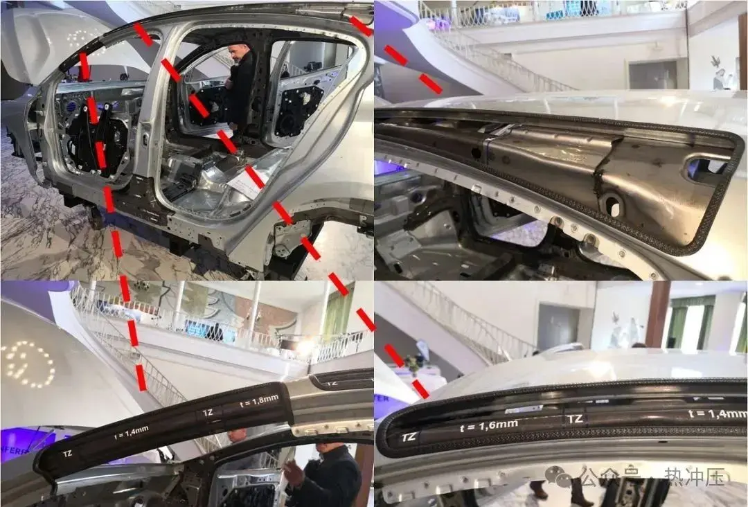

ECB2018会议展示了全新的福特福克斯,我们在它的A柱上发现了一个管状零件,如图18所示。
图18 福克斯的A柱
可以明显看到,该零件是个由不等料厚轧制板热冲压成形的零件,即我们通常所说的TRB。但我们目前能看到的TRB都是板类的,这个管状的TRB是怎么成形的呢?
图19 A柱加强管的结构

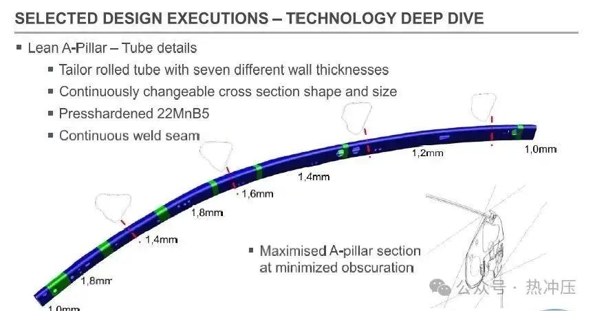

资料显示,该“A柱加强管”采用了1.0mm+1.2mm+1.4mm+1.6mm+1.8mm等5种不同的料厚进行设计,并且至少含有4种不同的截面结构。

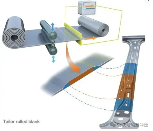

上面说到差厚板,德国慕贝尔称为TRB(TailorRolled Blanks),中文称为“柔性轧制板”;宝钢称为VRB(Variable-thickness Rolled Blanks),中文称为“变厚板”;为了不跟他们有商标纠纷,我们叫它差厚板吧。
图20 TRB差厚板原理图
它是通过柔性轧制工艺生产的金属板,即在钢板轧制过程中,通过计算机实时控制和调整轧辊的间距,以获取沿轧制方向上按预先定制的厚度连续变化的板材。图21是2009款奔驰E级使用TRB板材。

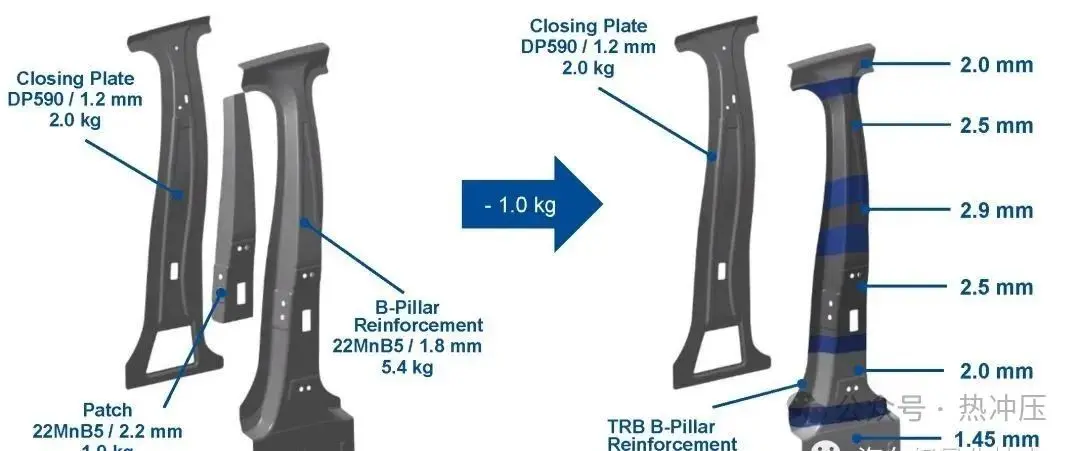

拼焊板技术可以将不同种类的材料焊接在一起,一起成形,但目前的TRB技术还只能实现同种材料的不等料厚轧制。图23展示的是慕贝尔TRB技术生产的B柱的对比,单侧减重1kg以上。
图23 慕贝尔TRB热成形B柱对比

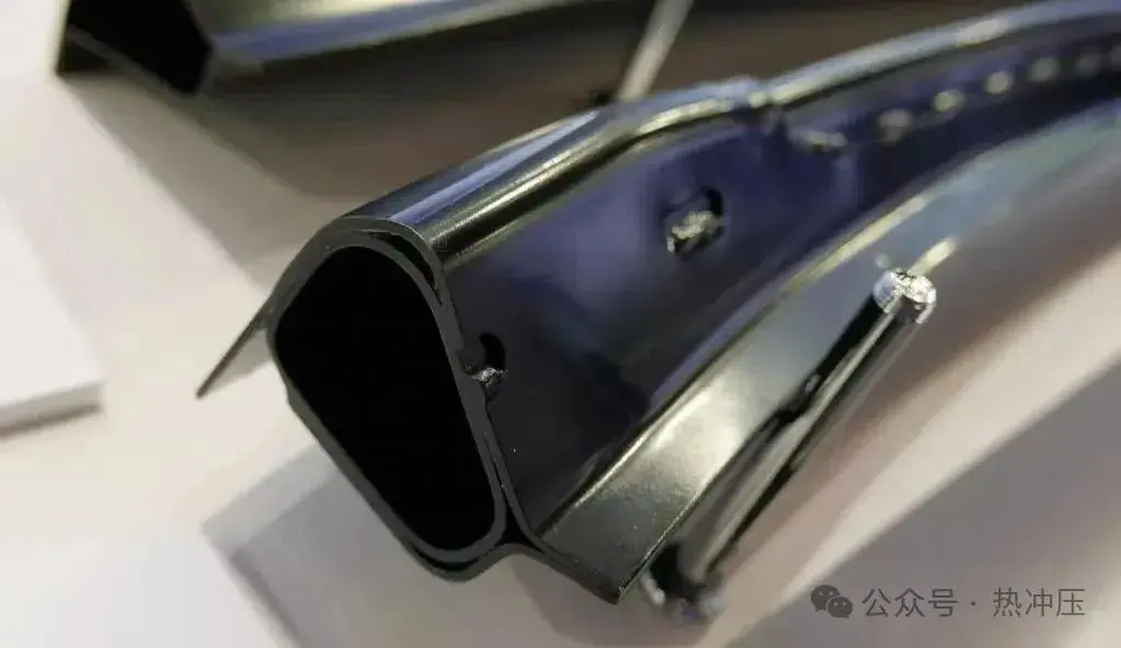

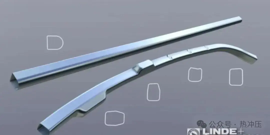

④成形后处理。包括热成形零件的切孔切边及预埋件的焊接等。据悉,福克斯这个A柱加强管使用的是裸板,它这个封闭截面就不知道怎么抛丸了!
图26 福克斯A柱加强管

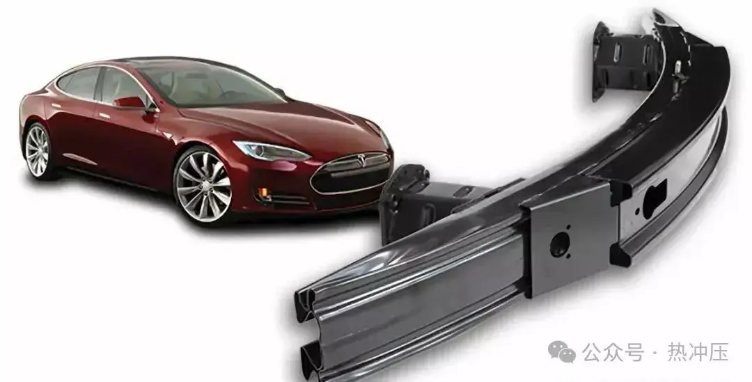

从供应商处了解到,由TRB差厚板辊压焊接成封闭零件,并热成形制造的管状零件,目前只有福特福克斯在使用。但是ACCRA®这个品牌方案还应用于其他的车型,比如特斯拉Model S的前防撞梁,如图27所示。
图27 特斯拉Model S前防撞梁

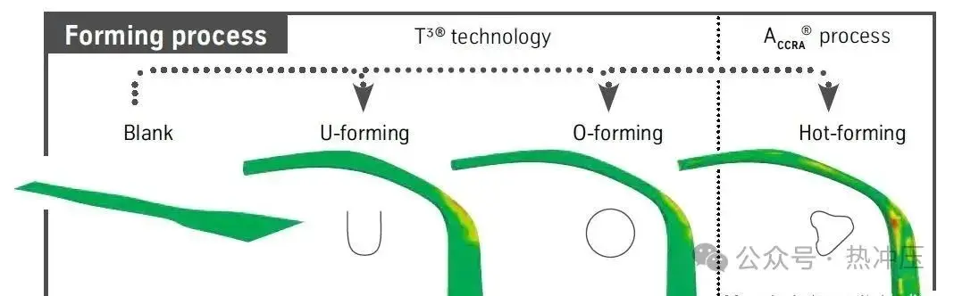

据蒂森介绍,T3技术用于制造复杂封闭或U型开口薄壁零件的技术,起初T3被用于生产变截面封闭曲线型管状零件,类似于半成品或预成型。后来林德维曼发展了这一工艺,于是便有了今天的ACCRA®版的福克斯A柱。
图31 封闭A柱的优势
ACCRA®技术用于制造封闭截面型超高强钢零件,它集成了液压成形及热冲压成形的优势。
