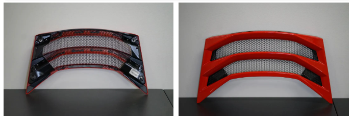

除了要满足热性能要求和负载要求且具有外观吸引力外,其他挑战还包括要成型出孔以及将网罩连接到发动机通风口上(图片来源:Premix-Hadlock)
Basela表示,虽然对成品 SMC 部件进行喷涂要比在固化前向树脂中添加颜料更容易,但直接添加颜料对SMC进行着色的方法,有助于减轻车辆在使用过程中因岩石或盐等带来的外来冲击对漆层造成的潜在危害,如变色或漆层脱落。在选定了所需性能的材料后,下一步就是设计每个部件、开发模具以及制定可实现大批量生产的制造工艺。 一些部件的背部带有螺纹嵌件,或者,无法使用嵌件时要粘接支架,每个支架都用于将部件连接到车身的其余部分。发动机通风口还带有涂有黑漆的不锈钢网罩。
Premix-Hadlock的产品经理 Craig DeChurch 解释说:“最初,我们计划将部件模制成实心件,然后加工出任何所需的孔,或者针对通风口的情况,加工出可嵌入网罩的窗口。但最终我们无法做到,因为通用汽车公司希望部件上要具有特定的边缘和形状。因此,窗口必须被模制出来。而且,它不是一个平板,而是一个多件式的、工程化的安装形状。在我们看来,最终最具挑战性的是通风口。”“嵌件也是一大挑战,因为有些部件太薄。最终,我们与通用汽车公司和Albar一起做了大量的协同工程工作。”他补充道。

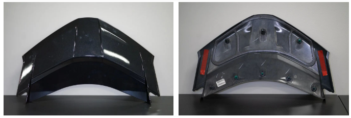

中心缝饰还带来一些设计上的挑战。“虽然该部件看起来很简单,但其实并不简单。”Basela 回忆道,“我们不得不对模具进行一些创造性的开发,以消除任何粘接印透。”
在通用汽车公司的模具供应商Century Tool(美国密歇根州芬顿)的帮助下,这个问题最终通过创造性的模具设计得到了解决。在粘接过程中,使用了一系列扁平的锯齿状的垫来将螺柱与A级表面的部件分隔开。另一种方案是,设计专用的螺纹丝扣,并将其加工到嵌件中。“通常,你不会将螺柱直接粘接到 A级表面部件的背面,所以肯定存在一些挑战,但我们能够克服这一问题。”Basela 说道。
中心缝饰给通用汽车公司工程团队带来的挑战是,需要订制的模具设计和专用的螺纹丝扣,才能将螺柱直接连接到部件的背面而不影响到结构或外观(图片来源:Premix-Hadlock)
