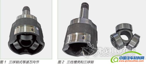

轿车用等速驱动轴的移动端等速万向节通常有3种类型,分别是三球销式等速万向节(见图1)、直滚道式等速万向节和斜滚道式等速万向节。

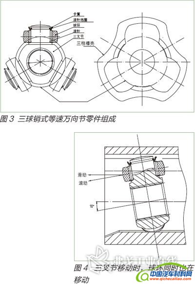

三球销式等速万向节主要是由三柱槽壳、三叉节、球环、滚针、滚针挡圈和卡簧等零件组成。三柱槽壳和三球销如图2所示,各零件组成如图3所示。三柱槽壳的球道与三球销内组件的球环之间存在一定的间隙以支持三球销的滑动,该间隙是三球销式等速万向节设计的关键。
事实上,三球销式等速万向节并不是严格意义上的等速万向节。因为在有摆角的情况下,三叉节的中心并不在三柱槽壳的中心,而是在三柱槽壳内呈一环形移动。在角度小于5°时,可以视为等速万向节。这就是为什么三球销式万向节只能用在小摆角情况下的原因。

在有摆角的情况下,球环随着三叉节移动但不是直线移动。当三叉节移动时,球环同时也在移动(见图4),在垂直于三叉节平面的方向产生滚动,在平行于三柱槽壳滚道方向产生滑动。在前驱车型中,这种滑动就会产生振动。
在一定的摆角下,球环的滑动对轴向力的产生有明显影响。虽然所有类型的可移动式万向节都会产生轴向力,但三球销式万向节的轴向力最大,原因就是在大摆角情况下球环的滑动。然而,当摆角小于5°时,此轴向力几乎相同。
