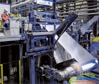

芬兰Ruukki公司的Hümeenlinna钢铁厂(合金化热镀锌)的汽车板材生产线
