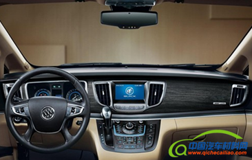

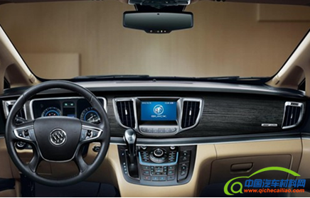

水转印技术可以在产品的表面实现各种各样的图案,被广泛地应用在汽车和3C类等产品上。它是利用水压将带彩色图案的转印纸/塑料膜进行高分子水解的一种印刷。水转印技术有两类,一种是水标转印技术,另一种是水披覆转印技术。前者主要完成文字和写真图案的转印,后者则倾向于在整个产品表面进行完整转印。水转印以特殊化学处理的薄膜,经印上所需的色彩纹路后,平送于水的表面时披覆膜则自动溶解于水,利用水压的作用,将色彩纹路图案均匀地转印于产品表面,经清洗及烘干后,再上一层透明的保护涂层,这时产品已呈现出一种截然不同的视觉效果,如图3的汽车中控装饰板的灰木纹效果,就是用水转印的方法实现的。

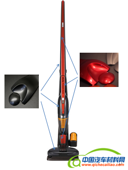

美学塑料是近几年流行起来的全新的外观解决方案,它将具有特殊效果的塑料粒子用常规的注塑或挤出等工艺,一次成型就可以实现产品靓丽的外观。该方案相比前几种方案,真正实现了低碳环保和一次成型。喷漆、电镀和水转印工艺冗长,涉及的有害化学品众多,而模内装饰虽然称之为“免喷涂”,但它其实是将喷涂等处理放到了制膜阶段,也存在工艺繁琐,环境污染的问题,相比之下,美学塑料才能真正地实现一次成型和低碳环保。该材料做得较好的国外厂家是SabicCheil,国内技术比较领先的是上海锦湖日丽塑料有限公司,图5就是其美学塑料产品在LG吸尘器外壳上的应用。
