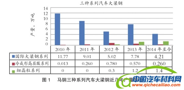

   近年来,马钢开发的三种系列汽车大梁钢板生产量达到43万吨(见图1);应用于国内部分汽车制造和汽车配件厂,如江淮、奇瑞、江铃、华菱星马、陕汽、上汽依维柯红岩等,并得到厂家的普遍认同,给企业带来显著经济效益与社会效益。
