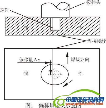

一般来讲,搅拌摩擦焊的工艺参数主要有搅拌头旋转速度n,焊接行进速度v和轴肩下压量。由于异种材料在熔点、热膨胀系数和导热率方面的巨大差异,为了避免搅拌头的大量磨损并保证材料可以充分融合在一起,铝-钢为对接接头时,焊接工艺参数还包括探针相对焊接接缝的偏移量Δx。图1为探针偏移量示意图。

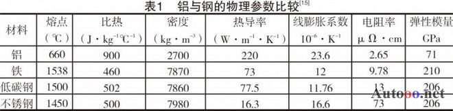

的工艺参数能够为焊件提供适当的热输入,得到表面成形良好,内部无缺陷的焊接接头。由于铝-钢的物理性能相差太大如表1所示,因此选择合适参数实现铝-钢的可靠连接是非常困难的,尤其是厚板的参数选择,因为厚板搅拌摩擦焊温度分布、塑性流动及成形机理与薄板有很大不同。搅拌摩擦焊中,在忽略搅拌头与工件的摩擦热的情况下,热输入可表示[14]:

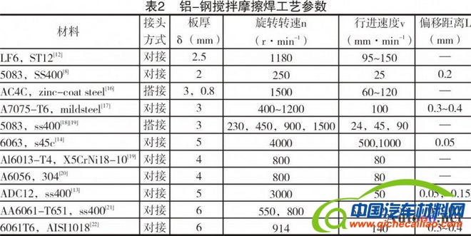

一般来讲,在适当范围内提高旋转速度或者降低行进速度时,增加焊缝的热输入量,有利于焊缝材料塑化, 在少的下压量就可以得到质量良好的接头。但如果n/v的值过大,热输入接近材料的熔点,易致焊缝金属过于塑化,影响了焊缝金属的流动,不能形成良好接头。研究结果表明,提高热输入时会增加铝钢金属间化合物层厚度,明显降低焊接接头性能[14]。另外,当旋转速度较低或者行进速度较大时,焊缝区热输入较小,搅拌针周围材料(尤其钢侧)没有充分塑化,无法实现铝-钢的搅拌摩擦焊接,可能出现“吻接”缺陷。目前铝-钢搅拌摩擦焊研究中,主要的工艺参数如表2。可以看到,在对接焊中,随焊件厚度的增加,工艺参数选择范围变窄,n/v 的值一般取10左右。相比于对接接头, 搭接接头的工艺参数范围选择较宽。

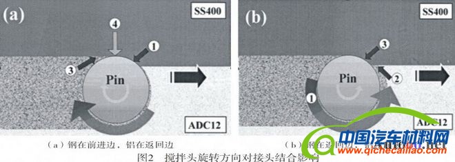

异种材料搅拌摩擦焊对接接头中, 影响焊缝质量的还有焊接工件的相对位置[23],搅拌摩擦焊前进边和返回边的温度不同,哪个方向温度高还没有定论,因此导热率相差大的异种材料相对位置对焊缝质量有着重要的影响。一般认为将熔点较高的金属放在温度高的一侧更有利于金属的塑化和流动, 获得理想的接头,否则会导致低熔点材料熔化,影响金属流动,而高熔点的焊件却没有达到塑化状态,严重降低接头的质量。在铝-钢的搅拌摩擦焊试验中,一般将钢放在前进边,而铝置于返回边时更易获得成形良好的接头。FUKUMOTO[13]对此进行了解释:搅拌摩擦中,塑性金属随搅拌针运动而流动,若把钢置于前进边,铝置于返回边,塑性状态的铝沿着搅拌针流动到已塑化的钢中,保证二者充分反应融合,从而形成良好接头(图2a)。反之,塑化的铝随搅拌头进入到未塑化的钢中,铝合金需要克服更大的阻力和钢混合,在搅拌摩擦焊中,塑化金属流动性能的好坏直接决定着接头质量的好坏,因此不能形成良好的接头(图2b)。与此不同,南昌航空大学邢丽教授[12]进行了铝-钢的搅拌摩擦焊研究,发现钢在返回边,铝在前进边更能得到质量良好的接头,分析认为搅拌摩擦焊过程中,返回边探针周围塑化金属的变形方向与焊核区金属流动一致,前进边探针周围塑化的母材金属的变形方向与焊核区金属受压的变形方向相反。对于搭接接头,一般是把钢置于铝的下侧[10,19]。

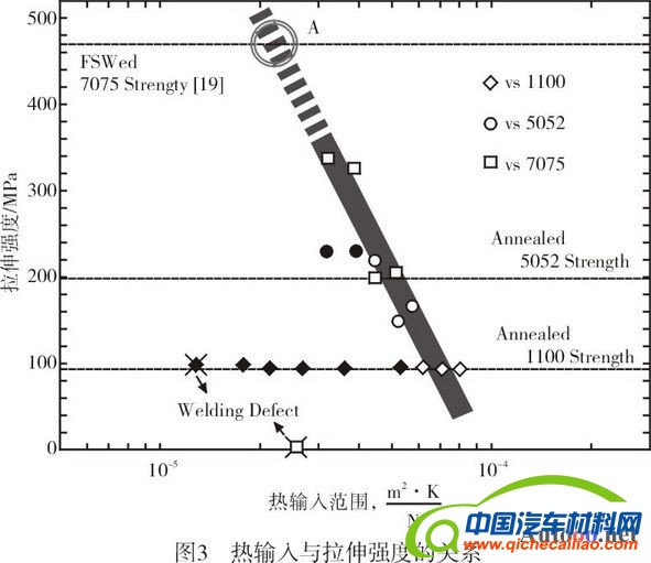

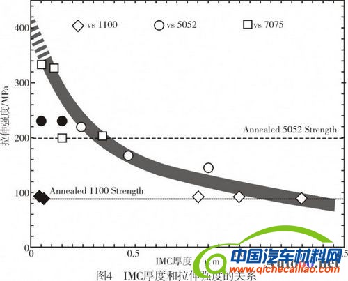

接头中硬脆性金属间化合物的含量直接影响着接头的强度[17],接头拉伸强度随金属间化合物厚度的增长而降低。金属间化合物的形成和焊接热输入有紧密的联系,热输入增大加速脆性化合物的形核和长大,提高了铝-钢交界面脆性化合物的含量,最终降低接头的拉伸性能,如图3所示。
此外, 接头强度与微观组织间也存在很大关系,晶粒越细小,强度越高。铝-钢搅拌摩擦焊搅拌针主要偏向铝侧,焊核区铝侧受到搅拌摩擦焊的热机作用,发生动态再结晶,形成细小等轴晶粒, 强度很高,而钢侧导热率低且熔点较高,固相线较铝高很多,因此在接头处只进行了元素的扩散和金属元素之间的反应,生成脆性物,强度较低,如图4所示。
铝-钢搅拌摩擦焊接头强度因金属间化合物的存在而降低,如何减少化合物的含量或者采用韧性较好的金属间化合物已成为学术界关注的焦点。根据脆性化合物的形成特点和性能,一方面可通过控制热输入量,使得温度在铝-钢共晶温度之下,但可能会影响焊件的塑性流动。另一方面可在焊件间添加第三种材料或合金元素来改善接头的强度[24]。

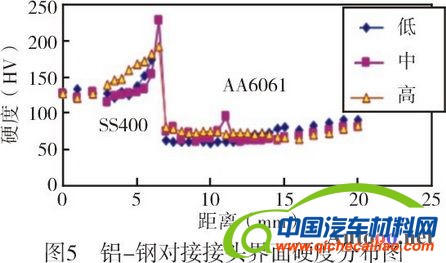

如图5所示,对接接头焊核区的平均硬度比母材都高且分布不均匀,这是因为焊缝中金属间化合物分布不均匀,金属间化合物存在的地方硬度远比母材高。
2.2显微硬度
在钢侧TMAZ区的硬度比母材要高,铝侧母材的TMAZ硬度比铝合金要低,而热影响区硬度较母材有所降低,具有软化趋势,其原因可能是焊接过程中热循环作用下组织发生了变化[20],铝-钢硬度峰值出现在焊接接头中部。搭接接头硬度还没有相关研究。

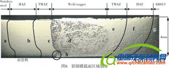

焊接过程伴随着热量的传导,焊接接头及母材由于输热量的不同而发生着组织的变化。对接接头中,根据组织成分的不同,铝-钢搅拌摩擦焊接头可以划分7个区域,即钢母材(BM)、钢侧热影响区(HAZ)、钢侧热机影响区(TMAZ)、焊核(WNZ)、铝侧热机影响区(TMAZ)、铝侧热影响区(HAZ)、铝母材(BM)[19],如图6所示。

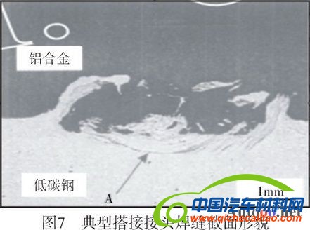

在对接接头中,由于铝-钢熔点的差异,在不同搅拌头搅拌力和热输入作用下,焊核两侧呈现不同的结构。钢侧与焊核有明显的界限且界面为曲线型,而铝侧则在搅拌针作用下完成动态结晶,焊核与铝母材没有明显的界限,对接接头焊核主要在铝侧,焊核中心由再结晶的铝和断碎的钢组成, 还观察到了漩涡状的流动形态[20]。铝-钢的搅拌摩擦搭接接头焊核区两侧,钢在铝合金母材形成了形似“钳子”或弯钩状的分布,钢如同钳子紧抓住焊核铝合金[12],如图7。
