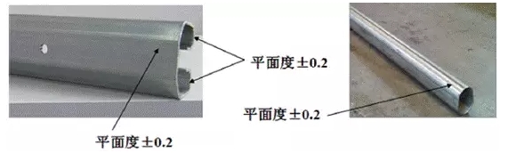

        同传统冷弯型钢一样,一般分为开口和闭口两种。门槛、导轨大多是开口型钢,开口保险杠本体很常见,由于受传统的冲压工艺所限,过去基本上都是开口型材,后来很多车型仍沿用,像老别克GL8、捷达、起亚、荣威350等。而目前大多数保险杠本体为闭口B型钢,国外某些轻型汽车纵梁也采用闭口冷弯型钢;车门防撞杆则以圆管居多,也有长椭圆、异型截面防撞杆(见图1)。
搜狗截图16年03月11日1627_10
1:防撞杆
