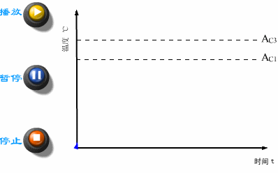

 什么叫热处理?
将固态金属通过特定的加热和冷却方法,使之获得工程上所需性能的一种工艺过程的总称.它包括加热、保温和冷却三个阶段.下图为热处理工艺示例。

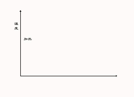

退火:加热到适当温度—保温—缓慢冷却。下图为退火工艺示例。

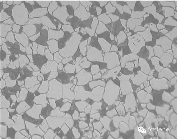

球化退火金相组织见下图。

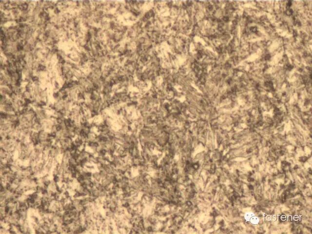

第二把火和第三把火是联合起来使用的。一般在紧固件件行业中通常称为调质处理。调质处理即淬火加回火的热处理工艺,以获得回火索氏体组织,其中渗碳体呈颗粒状均匀分布。以期获得良好的综合机械性能。

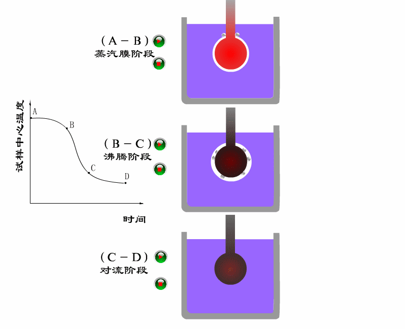

淬火:加热到适当温度—保温—在油淬冷介质中快速冷却。下图为淬火瞬间冷却阶段示意图。
注意:为了防止淬火裂纹的产生,紧固件不推荐使用水作为冷却介质。

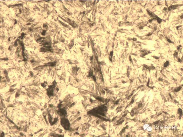

淬火后零件的组织(马氏体):
