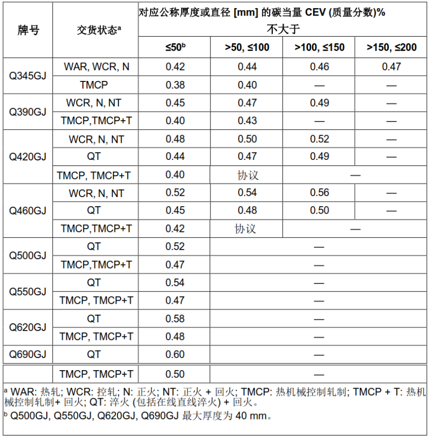

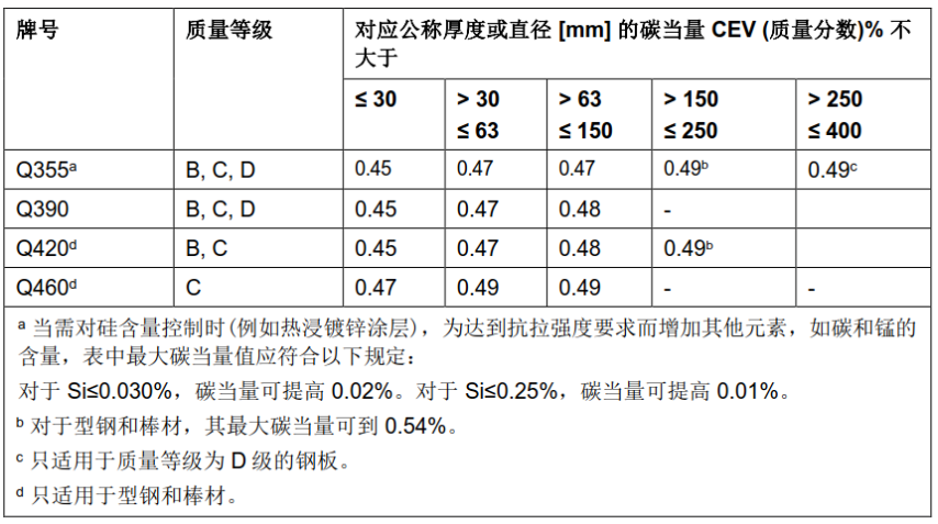

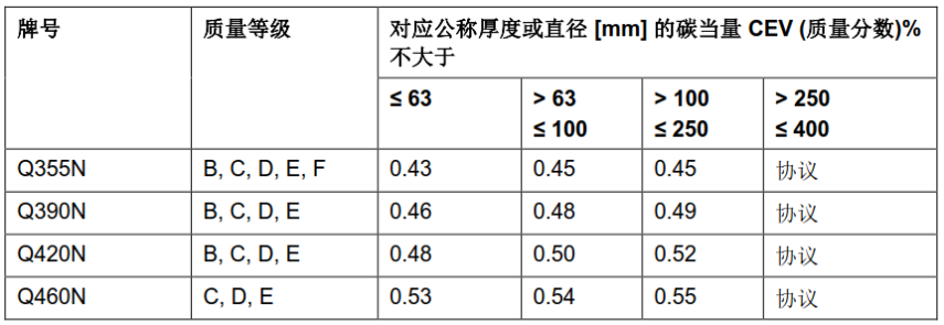

一般来说,碳当量越高,钢材的可硬化指标越高,焊接节点越容易产生氢致冷裂纹。国标高强钢板材和空心型材允许的最大碳当量值可参考表 10.3 和表 10.4。

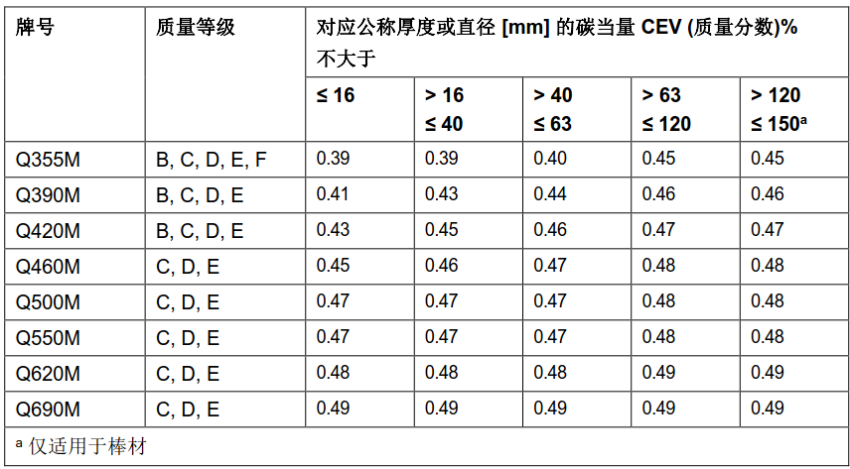

热机械轧制钢的碳当量较低,这说明这类钢材的不容易产生热影响区氢致冷裂纹。但要注意热机械轧制钢在焊接时可能发生一定程度的热影响区软化,因此通常建议限制热输入量,避免焊接节点的力学性能发生折减。

表 10.1 热轧状态交货的 Q355 至 Q460 钢材的碳当量(GB/T 1591)
表 10.2 正火、正火轧制状态交货的 Q355 至 Q460 钢材的碳当量(GB/T 1591)
表 10.3 热机械轧制或热机械轧制加回火状态交货的 Q355 至 Q690 钢材的碳当量(GB/T 1591)
表 10.4 Q345GJ 至 Q690GJ 高强钢材的碳当量 (GB/T 19879)
