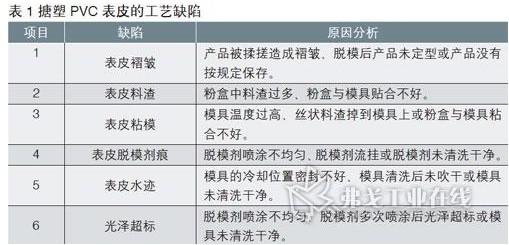

在实际的生产过程中,PVC搪塑表皮还存在表1所示的工艺缺陷。

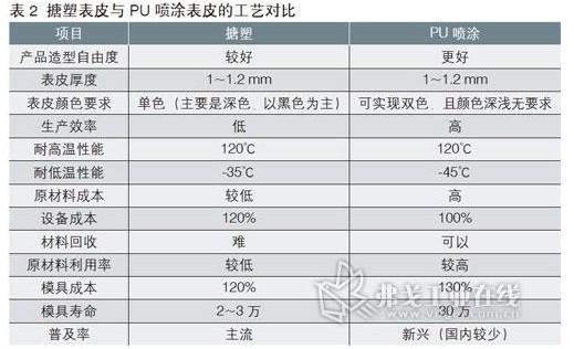

相对搪塑工艺而言,PU喷涂工艺拥有许多优点,比如:可实现双色仪表板表面,使得造型设计更灵活;设备也相对简单,可大大降低能耗,尤其是近几年PU粉状原材料的降价,使得利于回收的PU表皮的价格有可能与传统PVC表皮竞争。表2为搪塑表皮与PU喷涂表皮两种工艺的对比。

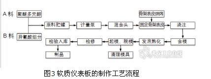

值得一提的是,上述搪塑和PU喷涂工艺为软质仪表板表皮的主要制作工艺,其他工艺还包含注塑、发泡和铣削等工艺。图3所示为软质仪表板的制作工艺流程。

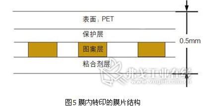

膜片的厚度一般为0.5mm,其组成结构如图5所示。膜片上的图案可以做成木纹、金属拉丝、铝质、碳纤维、高亮和亚光等各种不同效果。由于其上有PET层保护,膜片具有很好的耐刮擦性和耐腐蚀特性,而且其图案在产品长时间使用后也不会有任何损伤。

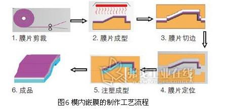

模内嵌膜是将膜片预先在成型模具中通过高压吸附形成产品外表面的形状,再经过裁边后放到产品的注塑模具中,然后与熔融状态的塑胶一起注塑成型。具体的制作工艺流程如图6所示。

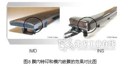

相对于IMD工艺,INS工艺最大的优势在于,可以生成更大的表面拉伸装饰。虽然增加了真空吸附和切割工装,工序较为复杂,且单件的生产成本更高,但是INS工艺省掉了膜片传送定位装置,可直接在普通的注塑机上使用。图8为两种工艺所能达到的不同表面效果对比。

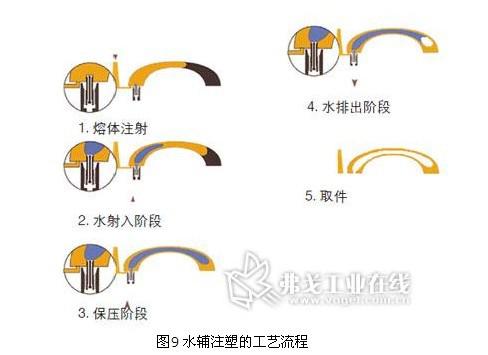

水辅注塑(WIT或WAIM)于21世纪初起源于德国,并逐渐在世界范围内得到逐步运用。它是一种在气辅注塑(GIT)基础上发展起来的新型注塑技术,基本原理为:聚合物熔体注入模具型腔中;将水导入熔体中,水沿着阻力最小的方向流向制件的低压区域;当流水在制件中流动时,它通过置换物料而掏空厚壁截面,形成中空制件,而被置换出来的物料则用于填充制件的其余部分;当填充过程完成后,由水继续提供保压压力,解决制件在冷却过程中的体积收缩问题;待模具冷却后,排出水并取出制件。其制作工艺流程如图9所示。
与气辅注塑相比,WAIM技术除了可以减小或者消除翘曲变形、避免缩痕、节约材料和降低制品的内应力之外,还可以用于生产那些壁厚更薄、更均匀且内表面更光滑的制品。
另外,由于水的导热率为N2的40倍,除了普通的冷却模具外,注水会引起塑件产品的内部冷却,因此与气体相比,使用水后可将冷却时间缩短达70%,而且产品达到脱模温度的时间也要短得多。同时,水相对N2也要廉价很多。

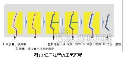

低压注塑工艺是将表皮预先放到模具内,然后借助螺杆的推力,将已塑化好的的熔融状态的塑胶注射入闭合的模腔内,再经固化定型后取得制品的工艺过程,其制作流程如图10所示。
低压注塑表皮所用的材料可以是布料,也可以是PVC面料。与传统的包覆工艺相比,该工艺具有以下优点:(1)低压注塑是将表皮材料与塑料基材融为一体,不存在脱落的可能;(2)由于没有包覆工艺所必需的涂胶工序,低压注塑工艺过程更为环保;(3)低压双层注塑零件的内部结构可任意设计,表面造型的自由度相比包覆工艺更大,并且造型特征更清晰、硬朗;(4)低压注塑的生产效率更高。
