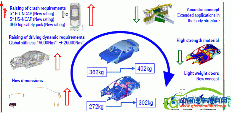

       报告显示,该车身的静态扭转刚度为26000Nm/°,比上一代产品的刚度足足提升了10000Nm/°,作为一款轴距2.8m的钢质车身,应该说这个刚度值的确是个标杆,刚度的提升主要通过改善刚度敏感位置的设计,是包裹架、轮罩与后地板连接位置,以及发动机舱等位置,见图1。
该车的轻量化系数为3.5,比上一代产品轻量化系数降低30%。轻量化系数的降低主要得益于车身刚度的提升,遗憾的是车身上也采用了很多轻量化的材料和设计,但是重量还是比上一代增加了近40公斤(见图2)。这也许是做轻量化的工程师们应该关注的,轻量化系数降低了,但车身重量增加了,究竟是以轻量化系数还是以车身的重量来评价我们的成果呢?但这个尺寸的车身,400KG的重量还是比较低的。

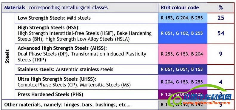

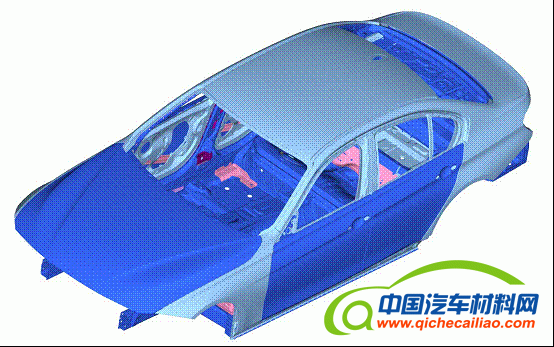

3.白车身用材分布
  图3为白车身用材示意图(零件的用材的类型用RGB颜色代码加以区分)
    表2为宝马3白车身总成的整个用材种类及分布情况

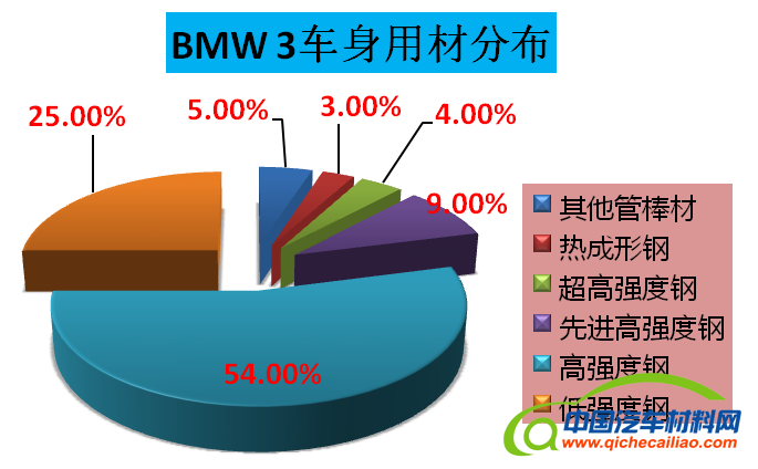

图4
白车身用材分类

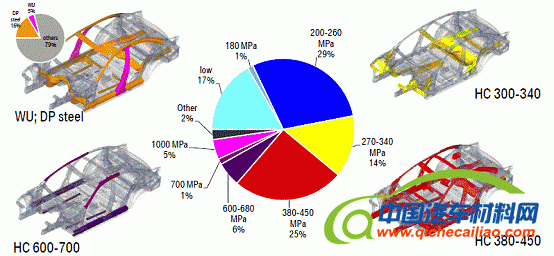

  图4资料显示,新宝马3白车身的刚强度钢比例超过了70%,但是传统高强度高达到了54%,图5给出了白车身骨架的材料强度分布,其中屈服强度大于340MPa的高强度钢达到37%,作为一个豪华品牌的中级车,这个车身材料用材只能说是中规中矩,并无多大的亮点。
5给出了白车身骨架的材料强度分布

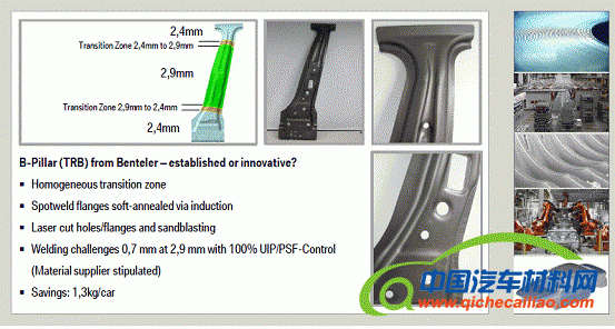

该车型的热成型的也只达到3%,但是在B柱热成型采用与TRB(图6)结合的新技术,也是目前热成型应用比较流行的趋势。
6 B柱热成型采用与TRB结合的新技术

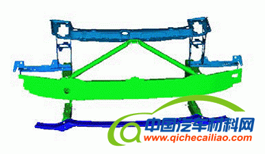

另外,前保横梁材料铝合金也是车身主要新材料之一。
7前端模块总成

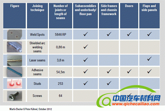

4.白车身的连接技术
作为一款钢质车身,白车身的连接还是以点焊为主,弧焊、胶粘接、铆接、激光焊接、冲压连接和自攻螺钉连接工艺等也有一定应用,中激光焊接技术应用达到约2.6m,胶粘接达到54.5米,对于提升车身的刚度也起到一定的作用。整体应用并无多大的亮点。表2为白车身的连接技术清单。
连接技术
连接点数量或连接长度
等价焊点数量
测算依据
焊点
5846个
135
1:1
弧焊
0.86 m
43
20 mm = 1 WSE
激光焊接
2.6 m
173
15 mm = 1 WSE
激光钎焊
1.2m
40
30 mm = 1 WSE
粘接工艺
54.5m
1090
50 mm = 1 WSE
冲压变形连接
6个
6
1 joint = 1 WSE
自攻螺钉连接
64个
64
1 joint = 1 WSE
8宝马3连接技术应用位置
