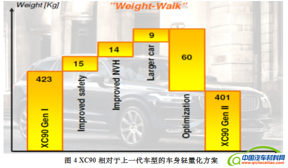

作为一款豪华车型,轻量化技术的应用尤为重量。图4给出了新款Volvo XC90相对于上一代车型的车身轻量化方案应用及其对重量降低分析。其中第二代XC90为了提升安全性能增加15kg;为了改善NVH性能增加14kg;由于尺寸的增加而增重约9kg。但通过轻量化的结构优化和轻量化材料的应用,又使得车身减重60k,最终综合起来反而比上一代车型减轻22kg,且安全性和舒适性等性能也得到了提升。

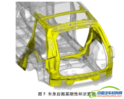

1)高刚性环状设计(Stiff ring structures)理念,其包括结构形状环和与材料强度相关的强度环,也就是在结构上实现环状的连接,同时也要保证连接环的每个部位都需要有一定的强度保证,不会因为局部的强度或刚度不足而导致“木桶效应”,削弱环状结构对车身提升的效果。图5为车身后部某刚性环示意图。

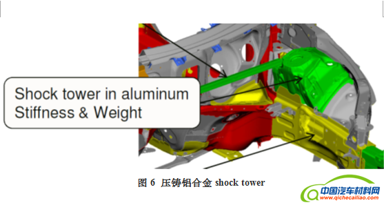

2)高刚性的减震器支座(Stiff shock tower)。虽然材质选用的是弹性模量较低的铝合金(约为钢的1/3),采用高压铸造工艺,见图6。。减震器支座采用模块化设计成一个整体,通过加强筋的优化,使得刚度远高于传统钢板冲压焊接式的shock tower,传统一般3-5个零件,采用冲压后再进行点焊或弧焊的工艺连接成一个总成。

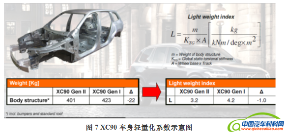

通过以上方式,新款XC90刚度较上一代车型提高了3600Nm/°,达到25,000 Nm/°,提高了16.6%,车身一阶模态也提高近10%,达到37Hz。且车身刚度和模态提高的同时,而车身的重量却降低了22kg。按照目前行业评价车身轻量化水平的指标--车身轻量化系数来测算,车身轻量化系数由4.2下降到3.2,降幅达到了23.8%。作为一款以钢质车身的大型SUV,车身刚度达到25,000 Nm/°,已经是相当高的水平了(国内目前紧凑型SUV一般在15,000 Nm/°)。在笔者上一篇《Fiat 500X白车身用材解析中》也述及:“豪华车型,可以通过提高刚度来改善操控性。”,XC90车身较高的刚度有利于改善其操控性。图7为XC90车身轻量化系数示意图。

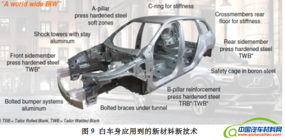

图8为Volvo XC90的白车身(包括四门两盖)用材情况,由图可知,白车身用材以钢为主,部分采用铝合金和塑料复合材料。其中传统软钢仅为29%,主要用在侧围、车门内板、底板等成形性要求较高的部位;高强度钢、先进高强度钢和热成形钢等达到62%,主要用在内部结构件和安全吸能件上;而铝合金仅用8%,其中铝型材应用在前保险杠横梁、纵梁前段,以及后保险杠横梁等零件。发动机罩盖和翼子板采用了铝板,压铸铝合金主要用在前后减震器支座上(shock tower);塑料复合材料主要用在前端模块上,这个在国内中低端车型都成为常见的轻量化用材方案。图9给出了白车身应用到的新材料新技术。有热冲压成形技术、激光拼焊板(TWB)、变厚度轧制板(TRB)、铝合金保险横梁等等。

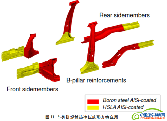

此外,车身还采用了拼焊板热冲压技术。拼焊板热冲压的原理和普通拼焊板近似,不同的是激光拼焊后板坯的成形方式采用热冲压成形。该技术的主要优点是减少了相关零件数量和材料消耗,优化了结构,降低了整车重量,简化了连接工艺。由于拼焊板可以根据需要进行任意厚度和材料的拼接,因而具有极大的灵活性。
拼焊板热冲压成形方案主要有热成形钢与普通冷成形钢(如HSLA钢和DP钢等)焊接,以及不同热厚度热成形钢之间的焊接。XC90采用的是热成形钢与普通冷成形钢拼焊的方式,为了避免冷轧板在热冲压成形中表面产生氧化,也采用了热成形钢同样的AlSi涂层(图11)。拼焊板的应用,实现前、后纵梁的前后段和B柱上线段吸能的差异化。对于前、后纵梁,主要是减少乘员舱附近的变形;对于B柱减少上部变形的同时,尽可能让B柱下部多吸收碰撞能,以达到保护成员的头部不受或少受伤害的目的。

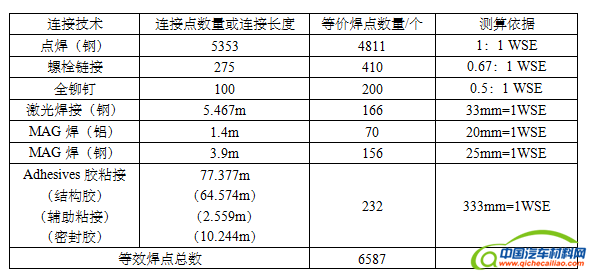

XC90的车身主要使用钢材,点焊仍然是最主要的连接方式,此外也采用了少量的弧焊、胶接、激光焊接、自攻螺钉连接工艺等连接方式。其中铝合金MAG焊主要应用在前边横梁与前纵梁前段的连接部位。铆钉连接主要采用在前后保险杠横梁与白车身骨架的连接上。Shock tower部位主要采用结构胶与铆钉的复合连接。白车身的等价焊点数达到6587个。
