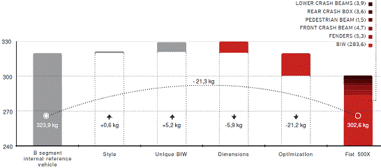

        1给出了Fiat 500X相对于上一代车型的车身轻量化方案。由图可知,在该车型开发过程中未来实现某种性能要求,有增加重量的方案,也有通过材料或结构优化来实现轻量化的方案,最终整体重量下降约21kg

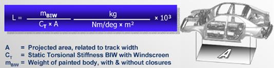

2 车身轻量化系数计算方法示意图

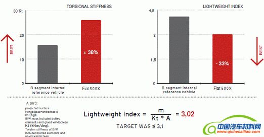

        目前行业评价车身轻量化水平的指标主要是车身轻量化系数,车身轻量化系数的计算方法见图2。报告显示,该车身的弯曲刚度为13500N/mm,静态扭转刚度为26950 Nm/°,比上一代产品的扭转刚度提升近38%,如图3所示。车身的轻量化系数为3.02,比上一代产品轻量化系数降低33%,但车身实际重量却仅下降了6.5%。单从车身轻量化系数来看,似乎该车型的轻量化相对于上一代车型进展很大,然而其重量仅仅是降低6.5%。扭转刚度的提升对于汽车的舒适性和安全性都有重要的作用,但是这个刚度数值是否越大越好一直在行业存在争议,也就是说,是否存在性能过剩的问题。如果说扭转刚度20000Nm/°就足以满足一般操控性和NVH等性能的要求,那是否可以牺牲一定的扭转刚度而换取更多的减重空间的确是个值得讨论的问题。
3 两代车型的扭转刚度和轻量化系数对比
        今年ECB会议参展车型奔驰C-Class的扭转刚度达到43000 Nm/°,对于这种级别的豪华车型来说,通过提高刚度来改善操控性。但对于一般汽车,过高的刚度反而不利于舒适性(当然,整车的舒适性是结合车身和底盘调教技术最终体现出来的)。毕竟目前国内的紧凑型轿车的车身扭转刚度普遍在16000-22000 Nm/°之间,相对于2010年以前的车型已经有很大的进步了,且舒适性和安全性也基本满足用户需求。
        此外,关于车身扭转刚度的数值问题,除了车身结构本身的因素(实际扭转刚度),测试方法对刚度的数值影响也非常大。根据相关行业数据可知,现有各大主机厂的车身扭转刚度的测试方法差异非常大,主要体现在加载位置的差异,加载点在后纵梁的安装点可能与ShockTower的支座加载点存在近30%的差异。
        车身轻量化系数是2000年左右最早由宝马汽车公司提出,鉴于以上原因,笔者认为,现有的车身轻量化系数作为车身轻量化的评价指标存在一些不足。不能完全以轻量化系数大小论英雄,也要关注车身实际的重量变化,毕竟轻量化与否还是与实际重量相关联的。

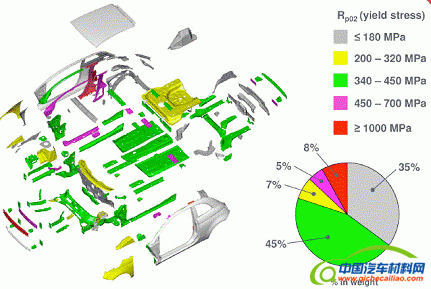

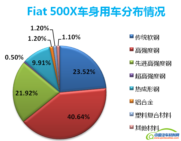

        整个车身还是以钢为主,仅是部分零部件采用了铝合金和复合材料等轻量化新材料。图4给出了Fiat 500X白车身的材料强度分布。资料显示,Fiat 500X白车身的高强度钢比例达到73%,其传统高强度钢用量为40.6%,超高强度钢的比例仅0.5%,热成形钢用量达到10%,铝合金和复合材料各1.2%。图5给出了2007ECB会议中Fiat 500的车身用材情况。由图可知,相对于Fiat 500Fiat 500X的热成形钢增加仅1%(屈服强度大于1000MPa的钢基本可以认为就是热成形钢)。由于两款车型的高强度钢的定义方法不同,因此也无法比较其他钢种的变化情况(高强度钢的定义与分类,请点击下载高强度钢应用手册查看:http://www.qichecailiao.com/bbs/thread-47410-1-1.html)
5 2007款两门版Fiat 500的车身用材情况

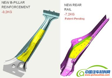

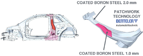

        Fiat 500X的热成形钢主要应用在B柱、A柱和门防撞板等典型热冲压钢的应用部件,对于满足安全法规起到了重要的贡献,用量和应用部位都无太大亮点,遵循微型车高强化的特点(目前有观点认为:微型车在成本可接受的前提下,应尽可能的采用高强度钢,提高安全性。)。此外,B柱和后纵梁还采用了补丁板热冲压技术,见下图6。此技术在2007款车型中也有应用,在实际减重的同时还节省了成本,见图7
6 补丁板热冲压技术的B柱和后纵梁
7 2007款两门版Fiat 500补丁板热冲压技术的B
