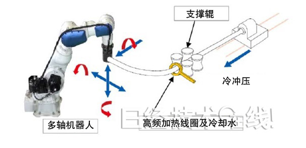

       而3DQ法通过对截面形状为圆形及方形的钢管实施局部加热及淬火来提高强度,同时使用多轴机器人实施弯曲加工,这样一来,即使是封闭截面的部件,也可用一道工序制造沿长度方向复杂弯折的产品(如图)。而且,这种方法还可制造液压成型难以实现的1.5GPa级上的部件。
