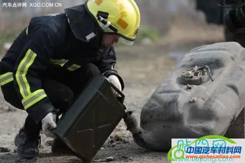

   对于树脂油箱,车辆发生火灾延伸到油箱处后,温度升高,油箱会迅速融化,燃油外泄并迅速燃烧,并不会发生爆炸。而金属油箱因为材质熔点较高被火源吞噬后看似很容易爆炸,实际上在油箱里面汽油达到着火点之前,油箱与输油管道之间的连接处材质已经融化脱落,油箱里面的汽油也会迅速外泄,也基本不会发生爆炸,而金属油箱发生爆炸最大可能来源于外部火源迅速进入到邮箱内部,引燃汽油,迅速产生大量气体导致压强增大而爆炸。

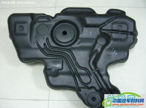

  树脂油箱广泛应用原因
   目前来说金属油箱成本和工程塑料材质处于相当的水平,但金属是消耗型资源,近年来金属价格一直上涨,而树脂是化工产品,价格低廉,但在目前的加工技术环境下,树脂油箱价格还是高于金属油箱,未来随着技术进步会慢慢拉近甚至低于金属油箱价格。
   树脂油箱的使用主要是出于车身轻量化、造型可塑性、可节约内部空间等方面的考虑。树脂油箱的质量轻,可塑性强,可以根据小车的设计制作成异形油箱,增大油箱容积。
