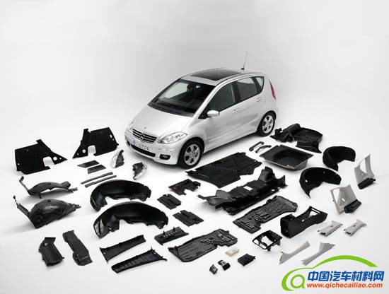

工程塑料用于汽车轻量化
       工程塑料用于汽车的主要作用是使汽车轻量化,从而达到节油高速的目的。发达国家将汽车用塑料量作为衡量汽车设计和制造水平高低的一个重要标志,世界上汽车塑料单用量最大的是德国,塑料用量占整体材料的15%。近年来我国汽车产业发展迅速,目前汽车年产量超过400万辆,按照国外塑料用量预测,汽车行业年用改性塑料在50万吨以上,这其中工程塑料占了很大一部比例,五大工程塑料性能特性各不相同,在汽车上的用途也各有偏重。
