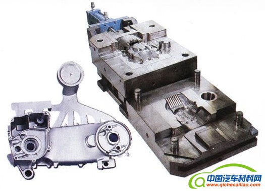

  4.1 压力铸造
  从国内、外的研究应用情况看,镁合金的铸造成型方法较多,当前汽车零部件大多采用压力铸 造工艺进行生产。采用压力铸造工艺生产的铸件 具有轮廓清晰、表面质量高、尺寸精确稳定、加工 余量小,组织细密、强度和硬度较高等特点。另 外,利用压力铸造工艺可以生产形状复杂的薄壁 铸件,生产效率高。
  在镁合金压力铸造中,镁合金的比热容小、填 充铸模型腔速度快,弥散状态的金属流与模型腔 内的空气高度混合,气体来不及排出,最终在压力 铸造件内形成气孔、浇不足、冷隔等缺陷。镁合 金压力铸造件一般不能进行热处理强化,为了消 除这些缺陷,提高压力铸造件的质量,近年来美 国、日本等相继开发出了真空压力铸造、充氧压力 铸造、挤压力铸造造、半固态触变注射成形和铸锻 双控成形等新工艺。
