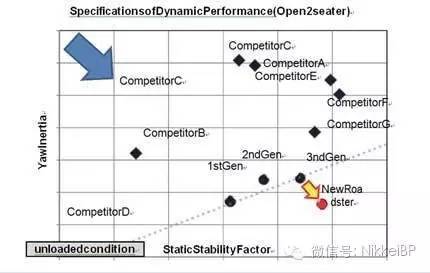

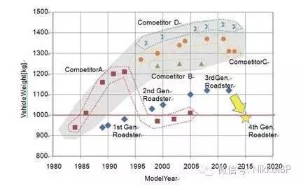

  新款Roadster没有像历代款式那样增重,而是回到了绝对重量的原点,即重量小于1000kg(Fig.1)。我们根据新款Roadster要提供的价值之一“通过实现轻快的转向/加速性能,尽享得心应手的操控乐趣”所要求的车辆性能目标,将前后悬和簧上部分确定为减重的主要对象。车辆性能目标希望实现的是:①通过降低惯性横摆力矩/重量(YWR),使车辆易于旋转及停止;②通过增加轮距/重心高度/2(SSF),实现良好的旋转稳定性能。结果,与历代款式相比,这些性能均得到了提高(Fig.2)。
Fig.1 WeightHistoryofRoadster

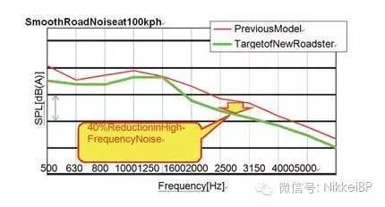

  对于Roadster,能够与乘客愉快对话是需要提供的一项重要价值。目标是在长距离行驶中的匀速行驶等场景,保证良好的静音性。具体的开发目标是使刺耳的高频声波要比以往款式减少约40%(Fig.3)。

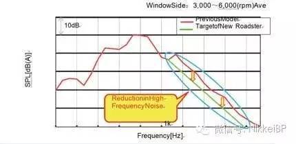

  对Fig.4的声音印象②进行频率分析的结果如Fig.5所示。为了有比以往款式更容易听清声音的理想频率特性,决定降低高频区的噪声。

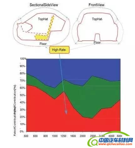

  首先由实际行驶测试分析参与度(方式①)。分析的结果显示,地板对噪声的参与度较高(Fig.6)。
Fig.6 VehiclePanelContributiononSmoothRoad

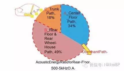

  于是我们便将目光对准了地板参与度最高的后地板部分。根据对后地板的高频声波路径参与度分析的结果(Fig.7),我们对主要路径——[A]中地板路径、[B]后地板/轮罩路径着重强化隔音功能,而对参与度较低的[C]后备箱路径则采取重视轻量化手段,以性能与轻量化兼顾为目标选择参数。下面来介绍详细的研究内容。

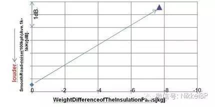

  包括3.2节的措施在内,通过兼顾其他部分轻量化与隔音性的举措,隔音相关部件在比以往维持或提高了性能的基础上,大幅减轻了重量(约8kg)(Fig.10)。
