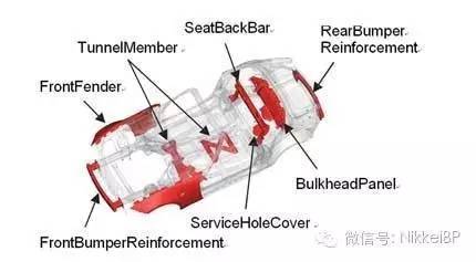

  新款Roadster的车壳比上一代款式减轻了23.0kg,其中通过更换材料(铁→铝)减轻了12.1kg(Fig.1)。
Fig.1AppliedPartsofAluminum

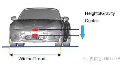

  SSF=Width of Tread/Height of Gravity Center/2
  (1)降低YWR
  降低YWR需要减轻车辆前后两端的重量,降低惯性横摆力矩。新款Roadster将车辆前后端设置的前/后保险杠加强件(以下简称:保险杠)、前挡泥板改用铝合金,减重6.6kg,从而降低了YWR。
  (2)提高SSF
  提高SSF的方法有:①扩大车辆轮距;②降低车辆重心高度两种。为实现较窄的车体宽度,我们尝试的方法是②降低车辆重心高度(减轻车辆重心上方的重量)。对于车身,我们将重心位置上方的防碰撞安全构件——靠背杆、隔开车舱前后的舱壁板改用铝合金,减重3.7kg,提高了SSF。

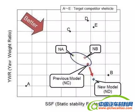

  通过把YWR的降低、SSF的提高达到同级别之最,使得新款Roadster在历代Roadster的基础上更进一步,实现了“人车合一”感的进化(Fig.4)。
Fig.4 PerformanceTarget

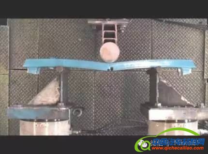

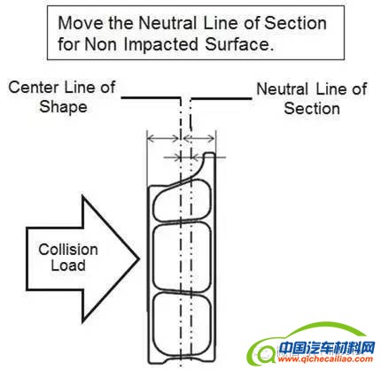

  另外,铝合金的拉伸容限比钢铁要低,具有受到撞击会发生断裂的性质。在开发初期曾出现过这种现象,通过对发生机理进行分析发现,造成断裂的原因并不是与碰撞负载对应的输入所致,而是弯曲拉伸导致的。所以我们通过使截面的中立轴靠近非碰撞面一侧,解决了这个问题,并防止了重量增加(Fig.7,8)。
Fig.7 StaticStrengthTest
Fig.8 SectionofFrontBumperReinforcement

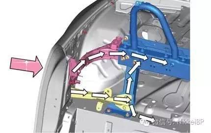

  靠背杆的功能是从舱室内侧,承受侧面碰撞时前门以及B柱受到的载荷,减少B柱和车门的车内侵入量,减轻乘员受到的伤害(Fig.9)。
Fig.9 SideCrashLoadPath

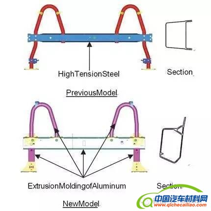

  上代款的靠背杆使用780MPa级高强度钢材冲压而成,而新款Roadster通过改用高强度铝合金挤压成型部件,既提高了保证碰撞安全等需要的性能,重量也比上代款减轻了1.9kg(Fig.10)。
Fig.10 StructureofSeatBackBar

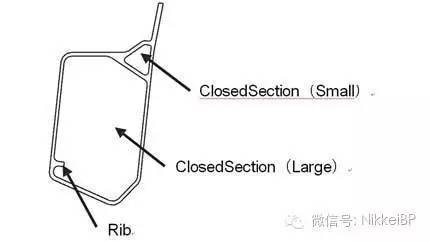

  分担载荷最多的主杆使用铝合金中强度最高的7000系铝材,其他挤压材也采用了能够实现高强度的6000系铝材。并且在挤压截面的上部设置闭截面,下部设置悬臂式加强筋,以抑制载荷输入时的局部变形,使侧面碰撞时碰撞安全性能达到了最高级别(Fig.11)。
Fig.11 SectionofSeatBackBar
  与保险杠一样,靠背杆也利用挤压工艺的特点,通过调整各个构面的厚度,减薄了对厚度没有要求的部分,从而成功地减轻了重量。

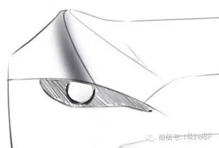

  新款Roadster的设计通过降低头灯位置,使发动机罩的分缝线内扣,营造出了立体造型(Fig.12)。因此面板的深度大,成形的不利条件增多,兼顾铝合金冲压成型性和外形设计变得更加困难。为了解决这个课题,我们与设计师合作,以mm为单位调整分型线位置的同时反复进行成型模拟,最终成功实现了铝材化。
Fig.12 InitialSketching
