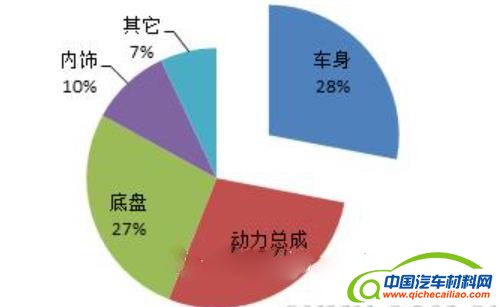

图1 汽车质量分布

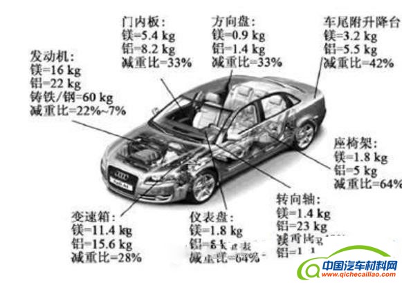

图2 采用镁合金材料替换铝和钢后减重情况

     汽车主要零部件在全车中的质量分布如图1所示。用镁材料替代铝和钢后的减重比例如图2所示。从图2可以看出,被镁和镁合金替代后的汽车部件减重比例达到20%~70%,可以在车身、动力总成、底盘和内饰等4个部分实现材料替换。
