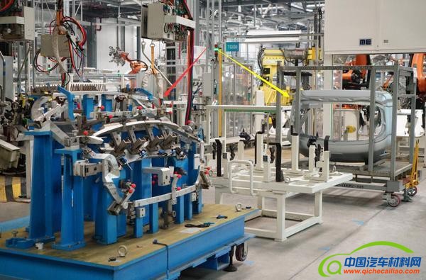

      目前在售的观致汽车焊接件,全部由常熟基地焊装车间制造。完成了部分焊接小总成件的合装后,在焊接生产线上进行大总成的焊装
观致,汽车制造

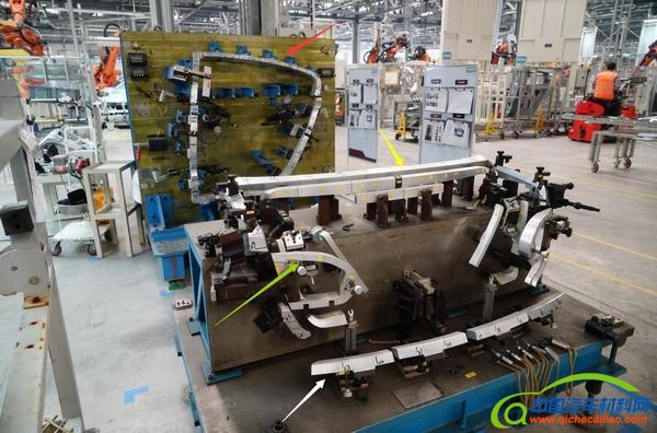

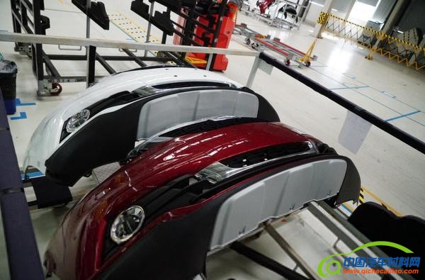

      上图为观致3汽车前部覆盖件、左后车门钣金件形态和精度检具。
      白色箭头:前保险杠检具
      绿色箭头:前组合灯和翼子板检具
      红色箭头:左后车门检具

      目前在售的观致汽车焊接件,全部由常熟基地焊装车间制造。完成了部分焊接小总成件的合装后,在焊接生产线上进行大总成的焊装。

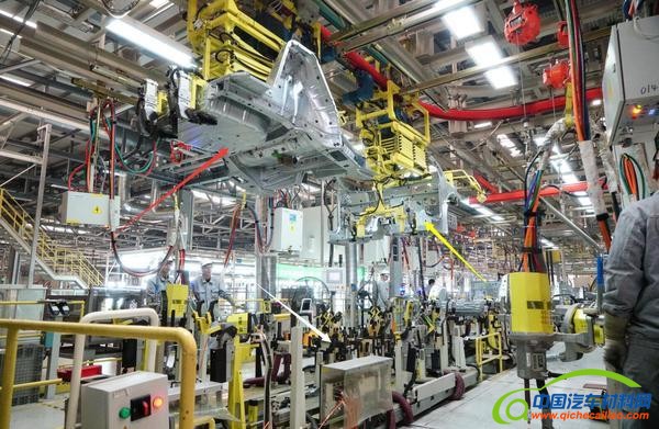

      上图是观致3车型前部动力舱(黄色箭头)、中央地板(白色箭头)以及后部结构(红色箭头)分系统进行焊装的工位。

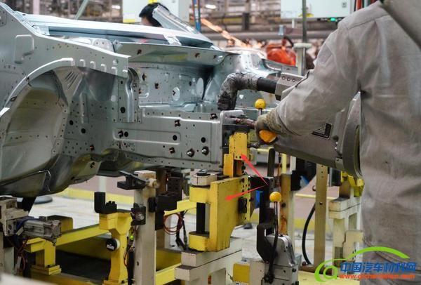

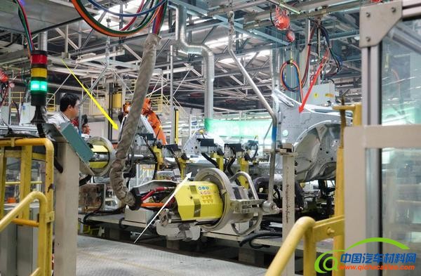

      焊装线上所有工位都是由工人使用NIMAK焊枪,通过夹具固定钣金件进行焊装。
      红色箭头:后地板总成(含左右后轮室罩、后纵梁)
      黄色箭头:中央地板

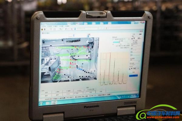

      对每套待用的前部焊接件探伤,都有完整的检测流程。诸如前部总成检测点多大100处。尤其对小总成焊装件的焊点进行强度检测。
      笔者目测观致焊装线多个检测工位,都配发了松下“三防”手提电脑,通过专用软件进行检测。

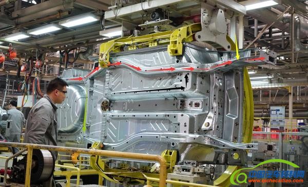

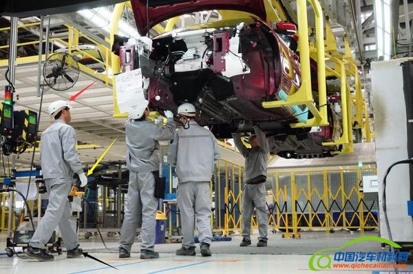

      前部总成、中央地板和后部结构完成全部焊装流程后,要由质量门(质检人员)进行全方位的检查。通过夹具翻转整套焊装件,便于质检人员以更符合人机功效姿态进行检查。
      上图清晰可见,观致3汽车前中后焊接件底部的纵梁(红色箭头)总体状态(合装基础件)。前部动力舱内的纵梁不仅要承受正面撞击时的攻击力,更具备合适的溃缩变形功能尽可能的吸收冲击力。而中央地板(驾驶舱)纵梁前部平直、后部向两侧外弯曲,要具备更强刚性保证驾驶舱遭受前后左右冲击时尽可能的不变形。而后部结构与前部焊接一样,都是溃缩区。

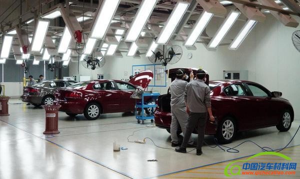

焊装线最后的质量门配备了无影灯,可供5套车身焊接件进行人工检查。
观致,汽车制造

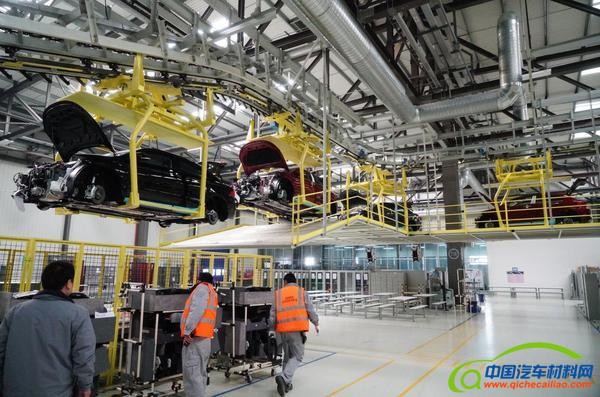

最后由升降机轨道送入涂装线。
白色箭头:升降机提升至最高点后自动锁定对接的轨道

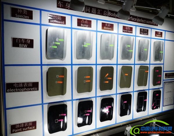

为了保证良品率,在焊装车间安装了一组焊接件不同瑕疵样品,以及在不同故障焊接件上进行中涂和喷漆后的故障表现看板。

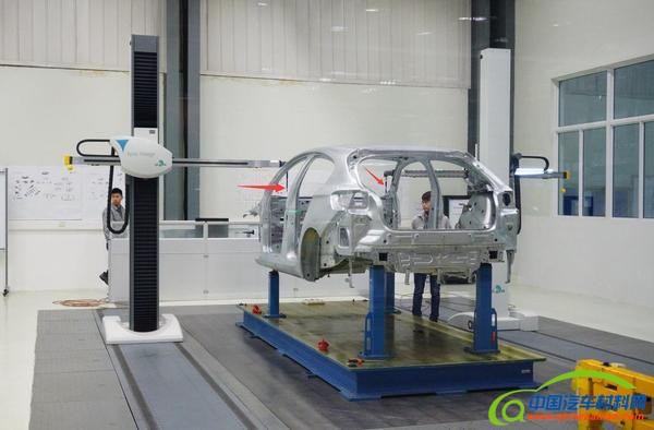

并未安装“4门2盖”的车身焊接件,还要通过三坐标测量抽查。

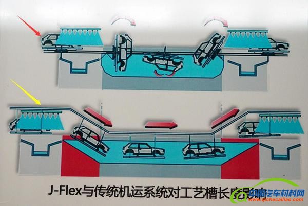

观致的涂装车间,的电泳工序采用车身翻转与涂料充分接触的模式(红色箭头),与传统的平进平出的电泳模式(黄色箭头)完全不同。这种在点泳池中翻滚,可以保持车身焊接上下部充分接触,电离相同的涂层。

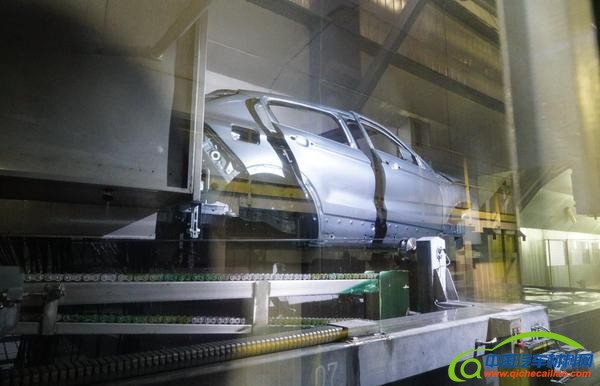

在进入三层高电泳工序之前,白车身将被举升。
观致,汽车制造

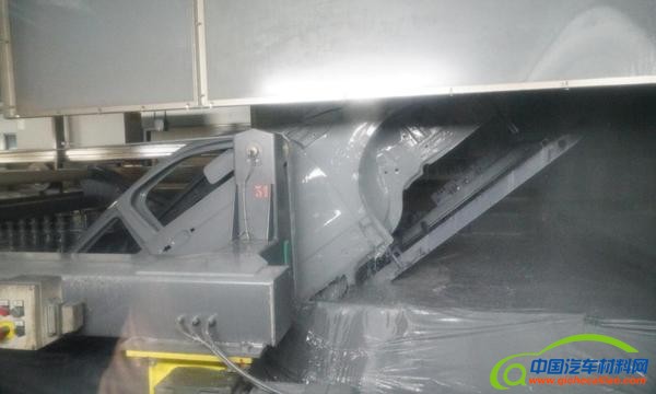

首先经过脱脂浸泡。
观致,汽车制造

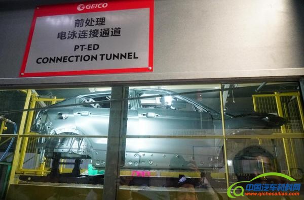

完成了前处理后经过封闭通道进入电泳工序。
观致,汽车制造
在电泳池中翻滚的白车身的任何腔孔、焊缝都将获得完全相同的“全接触”。

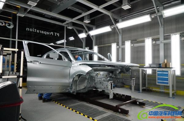

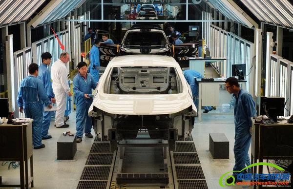

经过高温烘干后,一台观致白车身就将进入质量门,接受来自不同国家技师的检验。从焊装-涂装后,不同车型的白车身,将在总装线完成最后的分系统装配。
红色箭头:负责最终质量检验的外籍工程师。

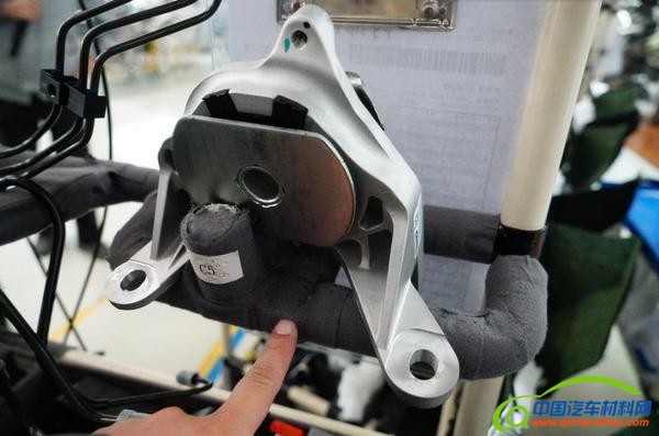

为了尽可能避免配件出库至生产线途中受外力导致的损坏,物料货车设定了专属固定支架并用软性材料包裹。
上图为,观致轿车右前悬置支架总成,固定在专用支架(被海绵包裹)状态的特写。

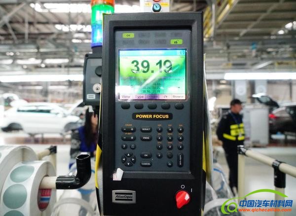

在总装线上,全部涉及到力矩上紧的工序,都是用可设定并记录力矩的电动工具,并明确规定工具与数据采集电脑摆放区域。
绿色箭头:电动扳手
红色箭头:分化指定区域的手提电脑(用于力矩信息收集)
黄色箭头:扫码枪
观致,汽车制造
为了跟踪生产环节每个细节,观致汽车总装过程中,任何一个力矩都会被跟踪记录,用于责任倒查。

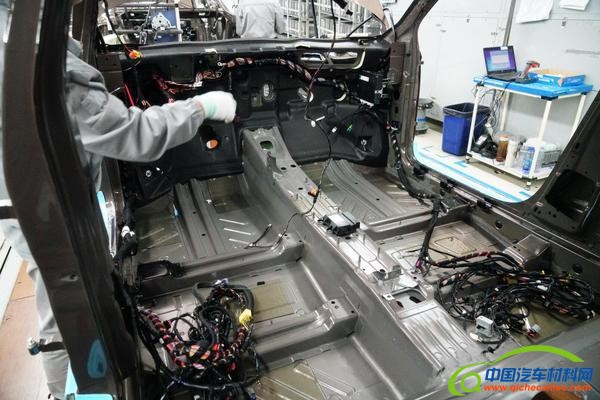

上图为铺设前围板内仪表线束、地板线束工序。

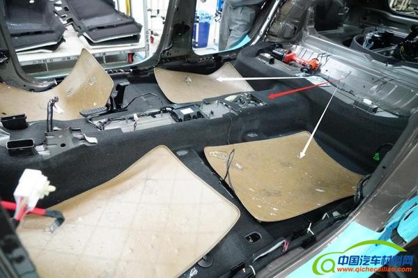

完成了地板焊接的地毯安装后,会铺设专用的防磨损防尘保护垫,供后续工序的操作。
观致,汽车制造
车内地毯,首先要具备阻燃功能,其次要加装预设成型的材质并起到降噪的作用。
红色箭头:面向驾驶舱的绒布材质(环保、无异味)
黄色箭头:固定填充材料的面层
黑色箭头:预设车型的填充软性材料,较大吸收来自车身底部行驶中带来的噪音

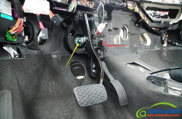

上图为观致汽车制动踏板和油门踏板安装完毕的特写。
黄色箭头:制动踏板与制动总泵带真空助力器链接的锚点。向下踩踏踏板,锚点支撑制动总泵连杆,驱动制动液向制动分泵传递力矩,完成一个制动周期。
红色箭头:油门踏板的行程电子传感器线束。现在的汽车多采用电子节流阀体,油门踏板至负责向控制系统传递行程(角度)电子信号。

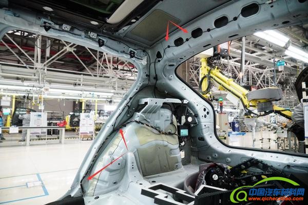

红色箭头;固定在右后侧围、顶盖后部的线缆,每间隔15厘米就会使用卡扣固定。以便在全寿命周期内,线束不会与卡扣脱离产生异响。

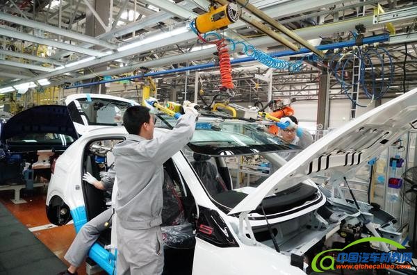

完成了涂胶工序后,前风挡玻璃被机械手臂抓起(白色箭头),准备装配至车身焊接(黄色箭头)。
观致,汽车制造
在机械手臂的辅助下,安装前风挡玻璃仍需要两名工人合作完成。

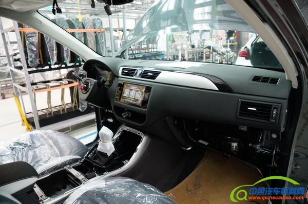

组合仪表和正副驾驶员座椅完成了合装,换挡杆被包裹,几乎所有观致系列车型的中央多媒体系统,均由低调的东软集团提供。

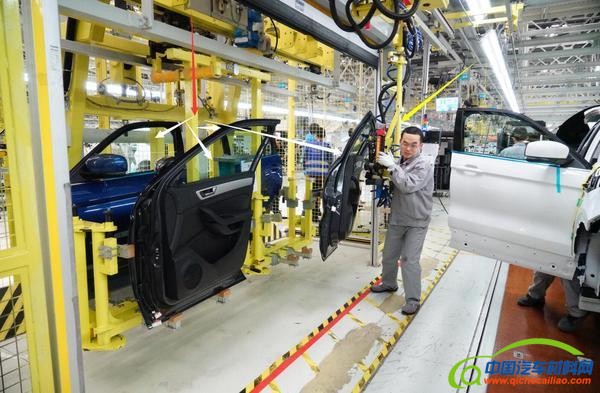

与车身焊接总成一样,四车门(包括顶盖、后箱盖)喷涂相对应漆料后,通过专用输送通道,送至总装线对应工位,由机械手臂辅助装配至车身。
白色箭头:待用的四车门
黄色箭头:机械手臂固定车门,辅助工人进行安装。
在车门安装工位上,机械手臂看,可以按照预设线路和支撑力矩配合工人。最终目的是降低工人劳动强度,并准确的安装。

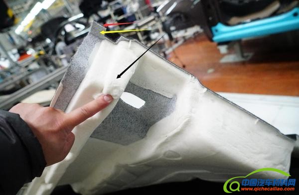

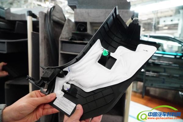

上图为观致汽车左A柱下饰板特写。
由隔音材料(白色棉质)、2种不同材质的固定卡扣以及饰板构成。
隔音棉的厚度可以有效提升车内隔音效果,当然材质越厚成本越高。卡扣的韧性越好,反复拆卸后仍可保证相同的锁闭力矩。添加的橡胶缓冲圈,可以降低异响出现的几率。观致使用的卡扣材质和单价,绝不是汽配城批发的10块钱100套卡扣所能比拟的。

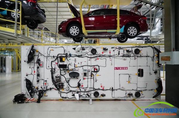

在内饰2线同样设定了一套全车线束、电器开关大展板,用于加深工人对相关工序的认知印象。

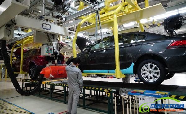

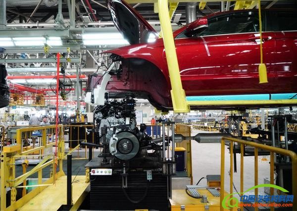

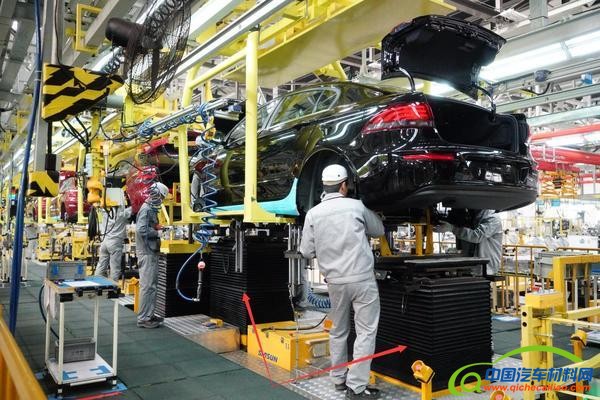

与其他品牌生产线安装动力总成不同的是,观致总装线,通过VGA小车,将完成预合装的动力总成(含副车架)与排气管和后副车架共同装配。
黄色箭头:待安装的车身
白色箭头:动力总成、排气管和后副车架
红色箭头:由两组VGA小车刚性连接构成的输送与举升平台。
观致,汽车制造
很遗憾,作为一名电动汽车评测编辑,对于观致新能源汽车的了解,明显强于传统车型。
红色箭头:采用铝合金缸体(含缸盖、中缸和油底壳)、塑料气门室罩盖、塑料进气歧管的发动机
白色箭头:铝合金壳体的自动变速器(含传动半轴以及制动系统)
黄色箭头:H型加强前副车架
蓝色箭头:与发动机排气管头段固定的排气管中段和尾段
绿色箭头:扭力梁式后副车架(含制动系统)

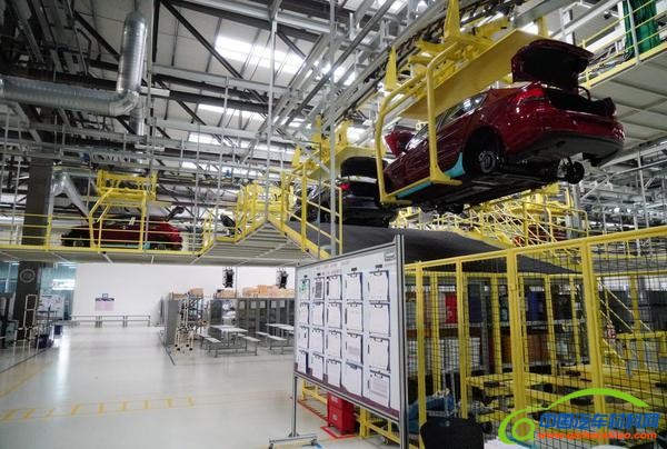

准备通过二层转运通道将完成部分合装的车体送至对象总装线。
观致,汽车制造
在通过转运通道降低继续总装。

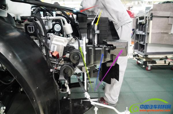

上图为观致3汽车前部结构侧向特写。
绿色箭头:左前纵梁
蓝色箭头;与前保险杠骨架一体的前纵梁连接件
紫色箭头;缓冲模块
红色箭头:前部焊接之家
白色箭头:散热器
黄色箭头:冷凝器
从这个角度可见,观致3汽车动力总成被前部纵梁完全“防护”,距离前保险杠骨架拥有近13厘米缓冲空间。在遭受到正面冲击时,前保杠外蒙皮以及缓冲模块会吸收部分冲击力,然后是保险杠骨架承受主要能量。而保险杠骨架以及连接件可以单独更换,可提高维修效果并降低维修成本。

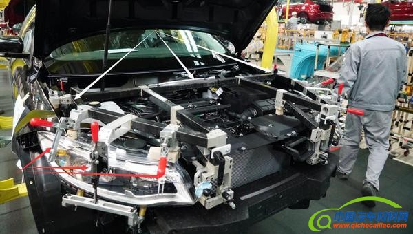

在安装完毕前组合灯后用夹具进行固定,通过与动力舱多个锚点固定,对前组合灯位置进行稳定并上螺栓打标准力矩。
看似繁琐的工序,却带来100%的标准安装定位。

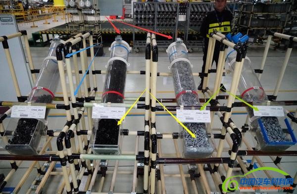

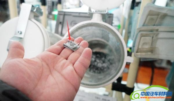

在整条总装线的相关工位旁,都有如上图所示辅料收纳桶。后端开有补货接口(红色箭头)、前部开有拿取接口(黄色箭头),并依靠重力向下补充辅料。

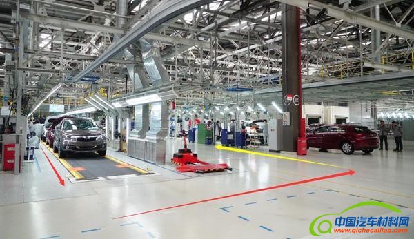

每组带有倾角的圆形收纳桶都标出附件二维码、标准编号以及名称。
观致,汽车制造
基本上观致所用的卡扣、密封条和内饰板的材质十分优秀,这也意味着单件成本也十分可观。

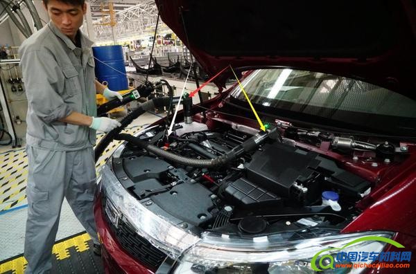

红色箭头;灌注防冻液
白色箭头:灌注制冷剂
黄色箭头:灌注制动液

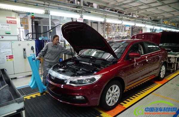

在这台观致3汽车即将完成全部总装工序后,由一位貌美的女工摘除防护用户板。
观致,汽车制造
Yes!完成了总装(红色箭头)后的观致汽车,将转入质量门(黄色箭头),进行每车必过的质量检验。

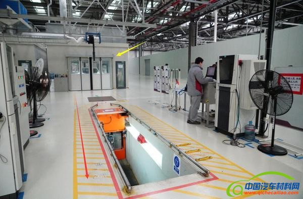

黄色箭头:制动系统检查工位
红色箭头:四轮定位工位

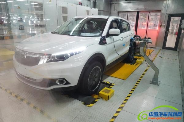

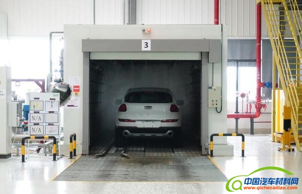

雨水喷淋测试,分为抽检和每台车必须经过的检测。
上图为抽检的观致5 SUV进行全寿命周期喷淋测试特写。
观致,汽车制造
部分漆面不合格的车型,要进行重新喷涂修补。如果在这道检测线修补后,还不能达到销售标准,就要进行彻底的返工,并追查出问题的工序和操作人员。

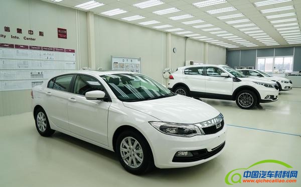

完成了全部质检后,成品车将进行路测。与此同时,还要对成品车进行抽检,到质量信息中心进行静态评审。

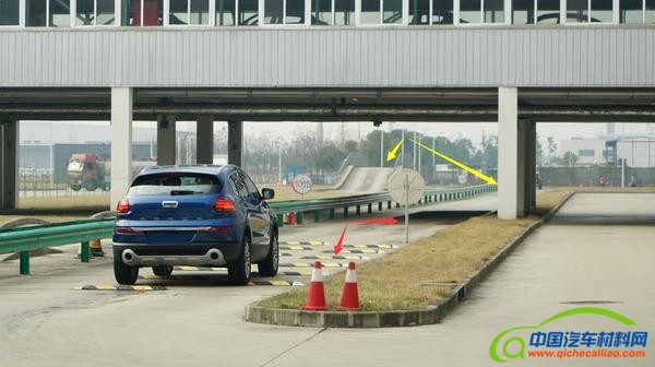

在总装车间外,每台商品车还要进行不同路况的路测。
红色箭头:减速带测试
黄色箭头:坡道弯道测试
