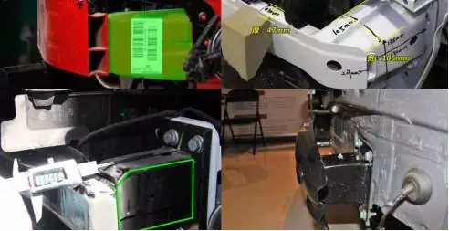

       【汽车用铝合金】汽车吸能盒是汽车保险杠系统中重要的吸能装置,它安装在横梁与车架纵梁之间,作为一种低速安全保护系统而存在。各大厂家出于设计及制造理念的不同,市面出现了多种样式的吸能盒装置,这也直接导致了吸能盒吸收撞击能量的能力有高有低。那么,你有没有认真看过你的吸能盒长啥样呢?今天就来带大家了解一下这看似简单却暗藏玄机的吸能装置。

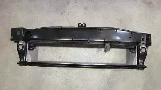

  1、吸能盒的意义

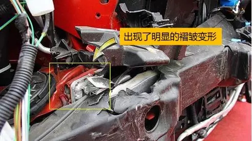

  物体在发生强烈碰撞时会发生塑性变形,主要表现为完全变形、翘曲变形和褶皱变形三种方式,其中褶皱变形是一种理想的吸能方式。吸能盒作为一种金属薄壁构件,在碰撞时容易发生褶皱变形,这正好满足了车辆在低速碰撞时能有效吸收碰撞能量,并尽可能减小撞击力对车身纵梁损害的目的。可以看到吸能盒的设计既提高了汽车的被动安全性,又降低了撞击带来的维修成本。

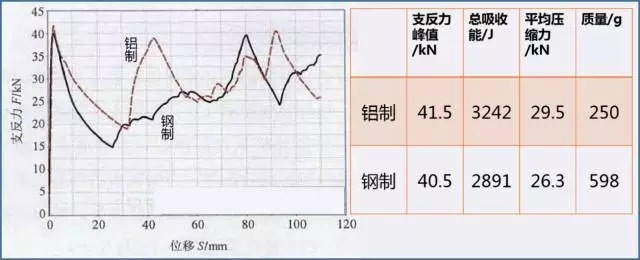

  为了满足刚度要求,吸能盒材料主要为低碳钢和汽车用铝合金两种。相比于低碳钢,汽车用铝合金能够降低一倍左右的重量,同时由于其良好的导热效果,能够保证其在吸收能量时能将能量以热能的形式迅速传导到外界,避免局部过热发生爆炸等危险。此外,汽车用铝合金的力学性能在低温状态下仍能保持不变,这能够有效地保证其在恶劣气候下还能够正常发挥吸能作用。
  最重要的,汽车用铝合金吸能盒较碳钢吸能盒有着更好的溃缩吸能效果。下图是关于汽车用铝合金和钢制吸能盒静态压缩试验,可以看到汽车用铝合金吸能盒在基本不改变碰撞力峰值的情况下,吸收能和平均压缩力都有显著提高。

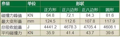

  汽车吸能盒的截面形状与碰撞吸能特性有着直接的关系。不同截面形状下其吸能效果、碰撞力大小以及压缩变形效果都有着很大的区别。吸能盒截面形状主要分为正方形、等角六边形、等角八边形、圆形这几种,此外在此基础上还存在单腔和多腔结构。
  根据国内外研究发现,正方形和六边形截面的汽车吸能盒具有较大的吸能量和较小的碰撞力峰值,是比较好的吸能结构。以某铝制吸能盒碰撞测试分析为例:

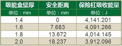

  由于吸能盒和保险杠是连接在一起的,随着吸能盒壁厚的减小,保险杠吸收的总能量会逐渐增加,但安全距离则会相应变小。在设计时要权衡吸能盒壁厚和保险杠吸收能量之间的关系,但总体来说,吸能盒壁厚要大一些比较好。下表是某保险杠设计中的碰撞测试,碰撞中设定保险杠厚度相同。
  汽车用铝合金
  当然了,由于材料、设计方式及装配工艺不同,不同吸能盒之间不能单纯地以厚度进行比较。但是就同种吸能盒结构来说,一般厚度大一些较好。
