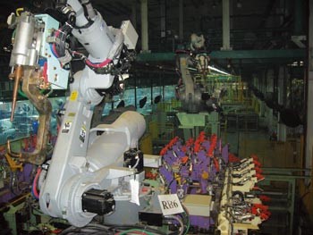

  众所周知,丰田近年来取得的成绩引起了汽车业和其他行业的关注,美国的三大汽车公司都在学习丰田,毗邻的韩国更是掀起了学习丰田的热潮,全世界的制造业都在研究探索丰田成功背后的秘密。来自韩国贸易协会贸易研究所的一份分析丰田竞争力的研究报告指出,丰田竞争力的秘诀是它的“全球车身生产线系统”,简称GBL(Global Body Line)。该报告认为GBL生产系统可使多种款式的车型在同一生产线上进行组装,从而使其竞争力成倍地提高。它不仅可以及时满足市场的差异化需求,同时还能提高生产效率,保持产品价格的竞争力。至此,一个比柔性生产线(Flexible Body Line,简称FBL)更先进的GBL生产系统,浮现在人们的视野内。
  在汽车制造企业的流水线上,最核心的生产流水线是车身生产流水线,其中关键工段是车身焊接。将各个车身部件焊接在一起,必须有夹具固定部件位置。夹具是非常重要的辅助工具,它的合理性不但影响加工位置的精确性、焊接质量,也影响到工作效率和生产成本。丰田的 GBL设计者就从这里进行了革新。以前的FBL要利用三套昂贵且高精度的夹具(如图2中红色),它们从外面固定住加工车身,从车体的左、右和上方等三个位置将车体固定住,然后由机械手臂或者人工对车身进行焊接。这些托架与车身一起移动,直到完工为止。当一辆轿车车体上线时,传送机械从头顶上方的储放区运来三个一组的夹具,将它们运送到车身组装线的位置。如果顺序生产的下一部车是不同的车型,那么该系统将取来另外一组夹具,并将它们运送到组装线上。
  在设计新系统时,丰田公司的工程师产生了“由内往外”制造的想法,这种想法就是GBL的核心之处。GBL将三套夹具缩减为一套,它的运行方式就是在车体内部由一台夹具支撑并固定车体。夹具从敞开的顶部伸入,在要焊接的地方固定住车身的侧面。当侧面焊接完毕后,夹具从车体中抽出,车体则随着生产线上移动到下一工位,以便进行下一步不需要特殊工具支撑下操作的焊接,并安上车顶盖。这样,制造每一种车型只需要一个夹具装置,不仅简化了操作,而且增强了灵活性──多种车型可以在同一生产线生产。当然,这需要相当精确的定位尺寸的配合。这条生产线可以重复不断地将一架佳美或亚洲龙或其它型号汽车的车身恰到好处地摆在机器人面前,机器人在不同车型上执行数以千计的点焊指令,对它们来说,唯一的改变只是软件。
