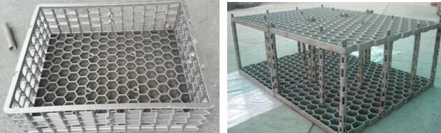

      对各种类型的加热炉,用在加热工装夹具所需的热能比重为18%~29%。所以减轻工装夹具重量对提高加热效率有重要意义。减少重量的途径之一是改善工装夹具的结构。采用计算机软件进行三维、模块化设计,配以优质工装夹具(新)材料,使工装夹具获得理想的结构与高温强度,以减少热量损失,增加装炉量。用组合式结构取代传统整体式结构,不仅可通过合理组合满足多种产品的热处理生产,而且减少了工装夹具用量,如图1所示。

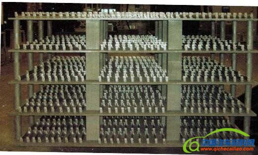

      可用于制造夹具、料盘、料筐、料架等(见图2),Ni3Al构件寿命比耐热钢高一倍以上。采用Ni3Al构件还可以减少炉子维修次数,缩短工艺周期,提高渗碳温度,节能效果显著。

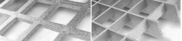

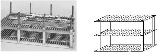

      (1)美国使用碳/碳复合材料代替耐热钢制作料架,不仅减轻了料架的重量,而且降低了能耗。料架和栅格的常用制作方法包括结构组合(见图3)和压接(见图4)。碳/碳材料和合金料筐或丝网混合使用也常见。
      测试用真空高压气淬炉,炉子的有效工作空间为1270mm(长)×915mm(宽)×915mm(高),碳/碳料架组件(见图4)和合金料架组件(见图5)的总重量分别为275kg和572kg。
      使用碳/碳料架时,炉料达到规定温度(857℃)的时间比使用合金料架缩短了35min;冷却速度快10min(冷却到65℃)。
