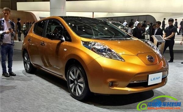

  1. 以日产聆风为代表的日本技术路线,也可称为纯电动汽车的1.0版或第一代电动汽车。其特征是:
  ① 它来源于日本最擅长的混合动力汽车,因而具有混合动力汽车的创作逻辑和“胎记”。
  ② 日产聆风技术方案认为在制造成本和续航里程这两个选项中,应该更倾向于较低的制造成本,而牺牲掉较长的续航里程,这一点与混合动力汽车的理念完全相同。因此,纯电动乘用车不应装载过多容量的电池,20~25kwh足矣,虽然续航里程不超过200公里,但整车售价却有望压缩在同规格燃油车的2倍以下,这样才能被宽容性市场接受。
  ③ 而电动汽车的动力输出应该与同款式燃油汽车相当,安装1.6L发动机的A级车改用电能作为动力,换算出的单速比电动机最大输出功率就应该达到80KW左右。在这种前提下,用20kwh左右的电池去驱动最大功率80kw左右的电机,就必须延续混合动力汽车的方案采用倍率型电池,电池的放电倍率特性就应该达到10C。
  ④ 电能补给方式应该选择快充模式,而储量较小的电池在技术上更容易实现快充,目标是在10分钟内可充满80%,这样就可以弥补续航里程不足所带来的缺陷。
  这就是日产聆风(电动汽车1.0版本)完整的技术体系。中国除了比亚迪外的绝大部分车企在日产聆风问世以后都不约而同地采用了与燃油汽车相同的跟随策略,都接受了日产聆风的技术方案,而且产品也都是日产聆风的模仿版。
  这个技术体系是否可行,取决于两个条件:一是10分钟快速充电技术取得突破。倘若如此,这个技术体系才堪称完美。二是电池寿命足以使车辆行驶30万公里,实现电池与车辆同寿命。
  因此,日本四大车企与十几个专业公司自2008年起就成立快充协会,并设立了十几亿美元的快充技术开发基金,遗憾的是,经过6年的研发,烧掉十几亿美元后,事实证明大电流快充无法与电池内导体、电解液、隔膜和极耳的电流通过能力相匹配,无法阻止给电池带来的损伤,快充不具有技术上的可行性(目前中国车企和特斯拉所提供的快充模式,已经不是真正意义的快充,而是中速充电)。因此,日本的快充协会在2014年解体,并导致日本车企一度放弃对锂电汽车的研发而转向主攻燃料电池汽车。
  而电池的里程寿命是一次充电续航里程与电池的循环周次的乘积,在续航里程不足200公里的前提下,同样的循环周次所能实现的电池里程寿命就非常之低。日产聆风在东京投放的150辆出租车不到3年,续航里程就衰减到几十公里。事实说明,这个技术路线在两个关键性环节上都遭受到了巨大挫折。

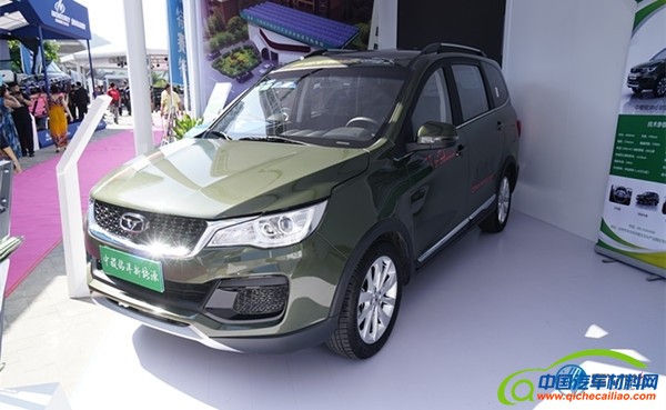

  第三代电动汽车是中国原创技术的结晶,它是由清华大学经济学研究中心蔡继明教授领导的电动汽车研发小组,由韩建方特邀高级研究员领衔,历经7年时间攻坚克难、艰苦研发的技术成果。该成果在两款电动汽车样车上得到了充分的体现,这两款电动汽车分别是基于凯翼C3平台开发的工况续航340(单体电池容量为2.2ah)、390km(单体电池容量为2.6ah)的换电模式电动三厢轿车,和基于凯翼V3平台开发的工况续航430km(单体电池容量为2.2ah)、508km(单体电池容量为2.6ah)、625km(单体电池容量为3.2ah)的充电换电双模式电动7座SUV。这两款电动汽车在关键技术指标上已经明显超越了日产聆风和特斯拉model。
  2016海天盛筵展会亮相的中稷铭洋V3EV纯电动SUV(即奇瑞凯翼C3EV)
